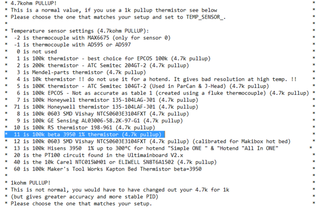

Ciao @francescoc. Visto che la tua macchina è autocostruita dovresti almeno dirci che elettronica e che firmware monti. Se non sono cose particolari è probabile che il sensore di temperatura sia collegato male o in corto. Infatti di solito i sensori sono NTC (la resistenza diminuisce con l'aumentare della temperatura) da 100k quindi se la scheda ti legge 900° vuol dire che la resistenza letta è molto bassa. Fai una verifica con un tester sui 2 fili del termistore, a temperatura ambiente dovresti leggere poco meno di 100kohm. Il sensore da selezionare in Marlin per l'estrusore che hai linkato è 11 -

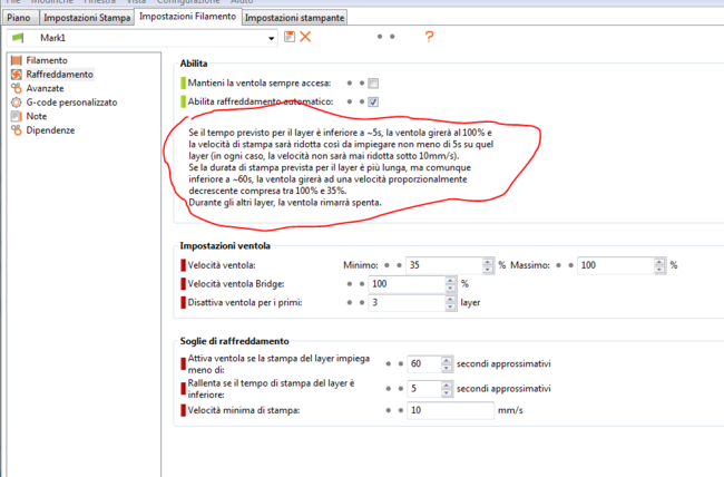

Non conosco ancora IdeaMaker ma penso che il raffreddamento venga gestito un po per tutti gli slicer in funzione di quanto velocemente stampi un layer, in modo che si solidifichi prima di metterci sopra altro materiale. In PrusaSlicer c'è una bella nota tecnica nella relativa pagina che ti spiega la cosa: Quindi, ponti a parte, tra 5 e 60s a layer la ventola modula tra 35 e 100%. Se cerchi probabilmente trovi la stessa cosa anche nel tuo slicer. I campi numerici quì sono visibili solo in modalità esperto.
