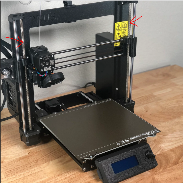

La vite senza fine in una stampante 3D
Truck64 ha risposto a angelotaor nella discussione Hardware e componenti
Buongiorno @angelotaor, domanda un po vaga anche perchè di stampanti 3D ce ne sono di tutti i tipi. Comunemente la "vite senza fine" viene usata per muovere l'asse verticale. -

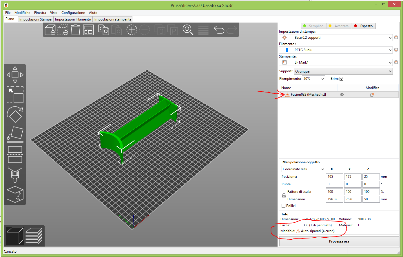

Chi mi fa un disegno??
Truck64 ha risposto a muffo nella discussione Problemi di modellazione 3D, gestione mesh, esportazione in stl
Battuto sul filo di lana... Penso di si perchè i modelli sono uguali. Vaso (Meshed).stl -

Si, normalissimo, e c'è il caso che provandoci tu abbia già rovinato qualcosa. Gli assi a vite sono quasi sempre irreversibili, qundi si devono muovere ruotando la vite. Al cotrario spesso serve una forza maggiore di quella per la quale sono progettate, di sicuro più di quanto può sopportare il resto della struttura.

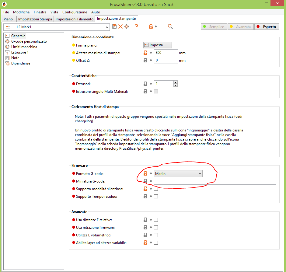

Stampante si blocca
Truck64 ha risposto a Liuk_17 nella discussione Problemi generici o di qualità di stampa
In questo caso, come ti ho scritto, non è un probelma di modello. Prova a formattare/cambiare l'SD che usi. Riguardo allo slicer non ho capito se la Mega X usa il firmware Marlin. Se si controlla di aver selezionato il firmware giusto. -
