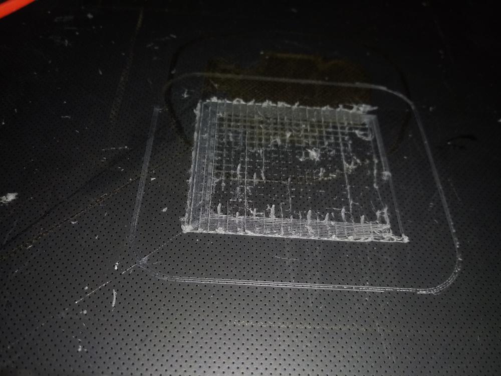

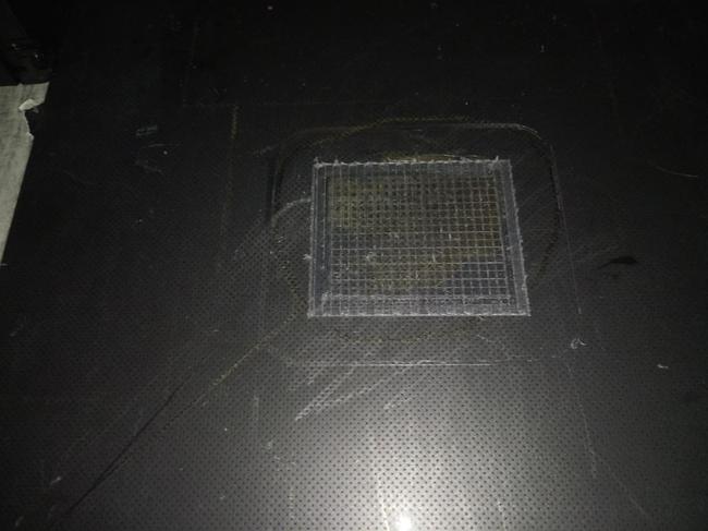

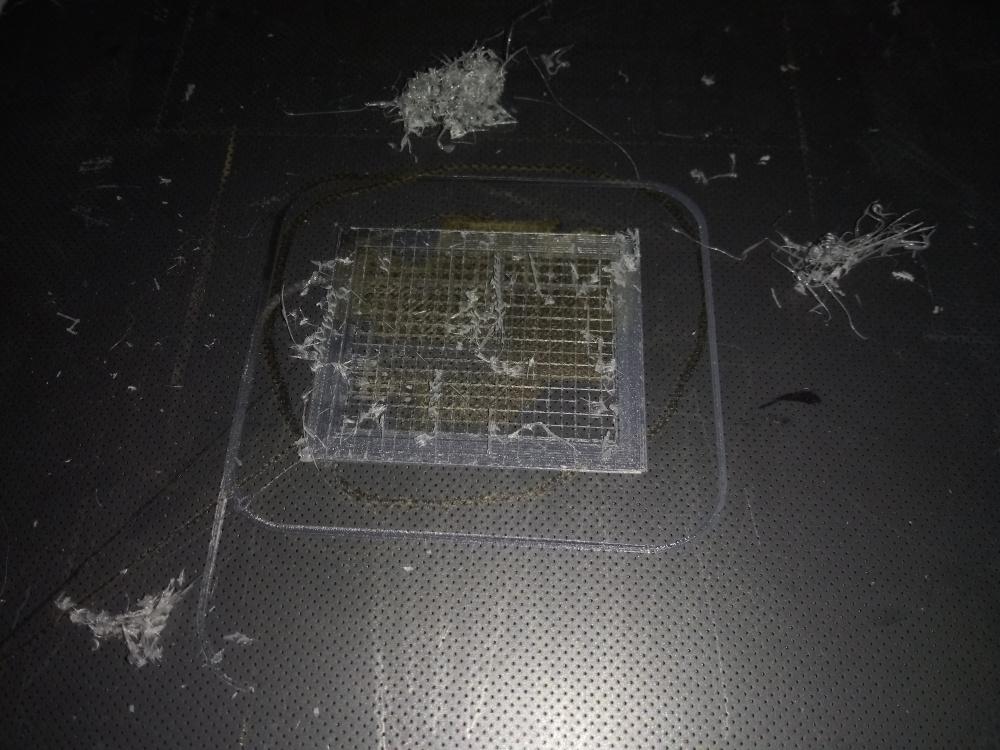

Rieccomi di nuovo qua, finalmente.     Ieri mi era arrivata la confezione con i componenti praticamente di tutto il blocco interno dell'hotend.   Ho rimontato tutto seguendo i vostri consigli.   Ieri non ho postato perchè volevo avere informazioni più chiare.    Così ho riavviato una stampa (un castello, tanto per cambiare..), l'inizio non è stato dei migliori.  Mi ha stampato la base molto irregolare, dopodiché a un certo punto non è uscito più PLA.   Ho ripulito il piatto e avviato un'altra stampa, questa volta il fondo è riuscito più uniforme, con molta lanetta di PLA attorno, ma poi poco dopo anche qui la stampa è andata a vuoto in quanto non usciva più PLA, poi però era tardi, e ho sospeso.     Stasera, quando sono tornato, ho avviato una terza stampa, il fondo è uscito decisamente meglio (senza lanetta), però poco dopo anche qui non usciva più PLA ed ho interrotto la stampa.    Allego le foto delle due stampe di ieri sera, e di quella fatta poco fa.
Che succede, perché a un certo punto della stampa non esce più PLA..?
Il motore e la rotella dell'estrusore girano bene?
Manda in stampa un QUADRATO di 15-20cm con layer di 0.20mm e stai a guardare cosa combina l'estrusore, se spinge il filo senza problemi.
Altrimenti e' sempre un problema di hot end a meno che il filamento non sia proprio uno schifo zuppo di umidita'.
