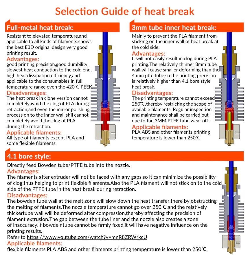

Sembra che il problema sia che il bowden non e' stato mandato bene in battuta sul nozzle. Scalda tutto, lascia il nozzle svitato di mezzo giro, spingi bene il bowden dentro l'hotened, dai l'ultimo mezzo giro al nozzle.
concordo, il ptfe non è stato inserito fino in fondo in battuta oppure era tagliato a "fetta di salame".

se il tubo è tagliato drittissimo, e non lo metto in dubbio se me lo dici con cotale convinzione, allora, visto il grumo che c'è sipra il nozzle, non è arrvato fino in battuta con lo stesso nozzle, c'è rimasto un piccolo spazio che genera il tappo, il tuo è il bore style

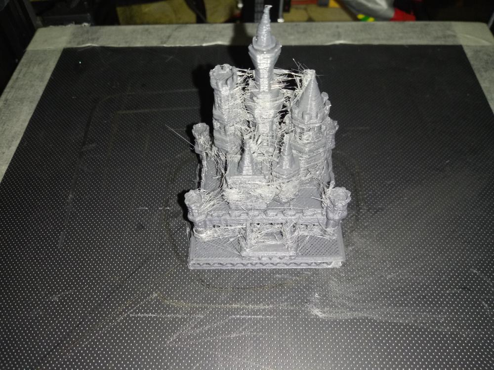

Poi stamattina ho controllato la stampa, ma era venuta male perchè a metà stampa la base si era staccata dal piatto (non avevo usato ne lacche ne colla stick).  In mattinata ero fuori, poi al pomeriggio ho rilanciato una stampa, che è partita benissimo, poi ho voluto strafare inserendo nel tubo PTFE dei pezzi di PLA avanzati, per un pò li ho inseriti man mano che finivano, ma poi non ero presente quando è finito un altro pezzo, creando un "vuoto" di PLA, che ha fatto in modo che si reintasasse nuovamente il nozzle.   Appena ho potuto l'ho ripulita nuovamente, questa volta c'è voluto più tempo perchè il PLA era anche nella gola, dalla quale è venuto via difficilmente (tra l'altro nello staccare il tubo dalla gola se n'è rovinato un pezzo, che ho tagliato via col cutter (circa 6 cm), poi  nel rimontare tutto il tubo l'ho reinserito a "caldo".   Poco fa ho rilanciato una stampa (questa volta direttamente dal rotolo di PLA).  Speriamo bene.
Finalmente sono riuscito a sfornare la prima stampa dopo un periodo di crisi dovuto a ripetuti intasamenti del nozzle.   Ci sono ancora delle irregolarità a livello di supporto, che devo rivedere, ma l'importante è che la Creality sia riuscita a ristampare. Allego foto.

15 minuti fa, VanVan200 ha scritto:
Finalmente sono riuscito a sfornare la prima stampa dopo un periodo di crisi dovuto a ripetuti intasamenti del nozzle.   Ci sono ancora delle irregolarità a livello di supporto, che devo rivedere, la l'importante è che la Creality sia riuscita a ristampare. Allego foto.
finalmente 🙂 ora devi lavorare sulle ritrazioni, ma almeno la stampa è arrivata al termine
