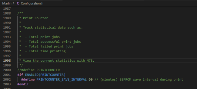

  7. Non semplice. Ho fatto qualche prova ma nel file della Chiron sono attive alcune funzioni incompatibili con la SKR-2, tipo la Trigirilla ha una EEPROM mentre la SKR-2 no e la emula su SD con tempi di accesso nettemente superiori; la funzione Print Counter va disattivata. Lo scoglio però è la rimappatura di alcuni pin indicati numericamente per la Chiron e di cui bisogna trovare l'equivalente SKR-2. Se per le ventole (raffreddamento estrusore e scheda sono attivi nel config di Chiron) è semplice ma c'è un pin definito OUTAGECON_PIN che richiede approfondimenti. Inoltre non mi torna la configurazione per il doppio asse Z con doppio dive e doppio finecorsa. Il tutto prima ancora di definire l'uso dei TMC. Per la ventola non ci sono problemi, i circuiti FAN0..2 dovrebbero portare circa 5A (mosfet ES3400) più che sufficiente per qualsiasi ventola da 12cm.

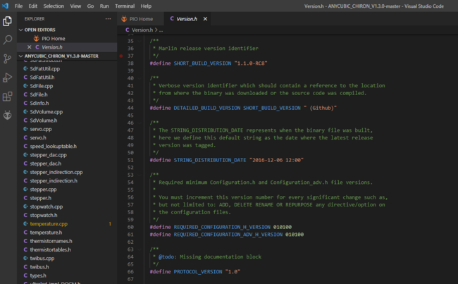

  8. Allora non ho capito cosa intendi per "le ho messe uguali": non è che c'è un parametro per far combaciare le versioni del firmware e dei file di configurazione, devi proprio usare i file configuration specifici per la versione firmware che stai preparando. E non puoi prendere i file di configurazione dal firmware della Chiron, che è un Marlin 1.1.0 del 2016 e trapiantarli in un Marlin 2.x: ti mancherebbero tipo 5 anni di sviluppo del firmware e relative impostazioni. Oltre a tutto in quei file ci sono soprattutto le impostazioni specifiche della motherboard, quindi per la nuova scheda sarebbe inutile. Per curiosità mi sono scaricato il firmware della SKR-2 che hai linkato e si dovrebbe riuscire ad trasferire i parametri di quello che terrai, immagino estrusore/piatto, motori, cinematica e display, partendo dagli esempi di configurazione dal sito Marlin. Ora però il letto chiama... ne riparliamo domani

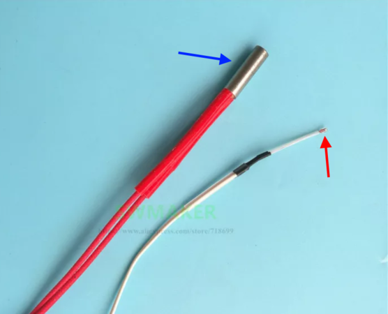

  9. Hai ragione, delle foto in rete non ci si dovrebbe mai fidare. Per essere sicuri dovrei vederne una del tuo hotend. Riguardo allimmagine che hai postato è di un kit comune per le stampanti di un po di tempo fa. Andrebbe bene per esempio sul V6 clone della mia Mark1 In blu la cartuccia riscaldante, in rosso il termistore a goccia. Il termistore mostrato in queste immagini prese dal sito Anycubic è del tipo a cilindo (di solito diametro 3mm lunghezza 15mm), formato che sta diventando abbastanza comune ultimamente. Il fatto però che sul sito Anycubic non lo vendano come ricambio mi fa sospettare che quello non sia un componente standard. Quindi ancora una volta devi verificare quale sia il tuo, o al limite cambiare tutto con qualcosa di noto.

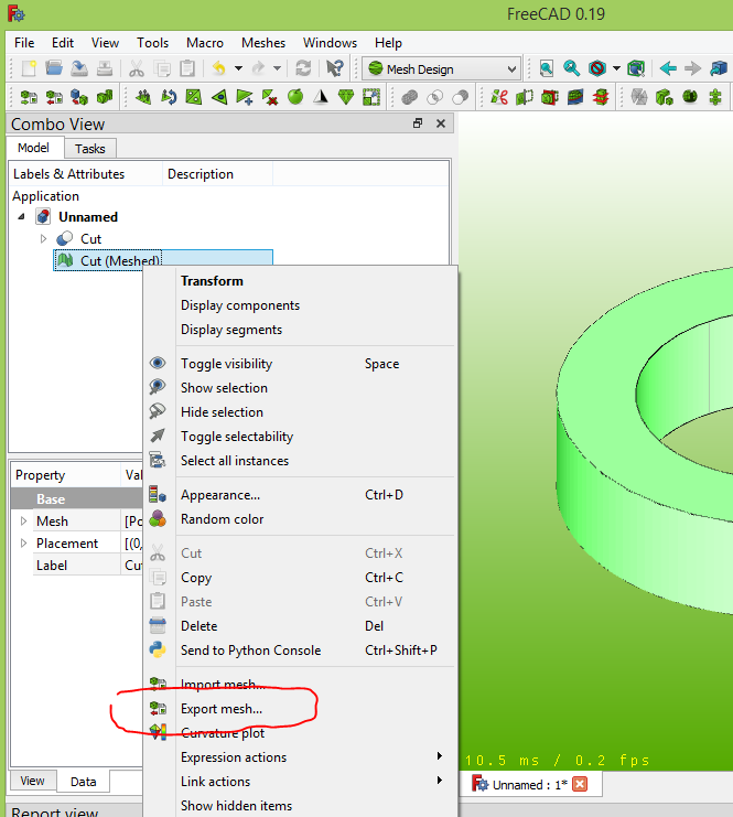

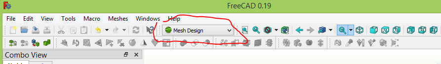

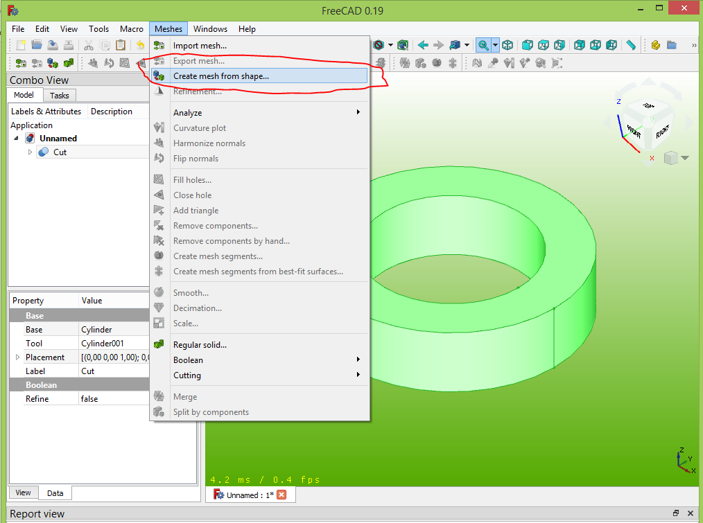

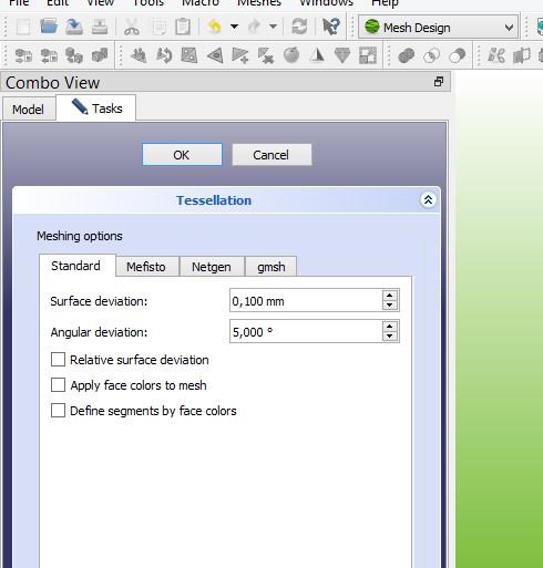

  16. Se hai usato l'Esporta del menù file quello non serve per la stampa 3D (veramente non penso serva a nulla). Se devi preparare il solido per la stampa devi aprire l'ambiente Mesh Design Poi selezioni l'oggetto che vuoi stampare e crei la mesh ti si apre il menù dello strumento e hai diverse opzioni di algoritmo e di qualità. Io preferisco l'algoritmo standard e in genere i parametri che vedi creano file abbastanza precisi ma non enormi A questo punto prendi l'oggetto creato e lo esporti Un consiglio: scaricati la versione 19, anche rispetto alla 18 è tanto più comoda

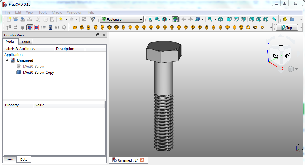

  25. A parte che di solito stampo in 3D solo filetti grandi, spesso fuori standard e me li disegno come mi servono, ma se vuoi dare un occhiata a FreeCad c'è un plugin per le viti che genera i solidi anche con la filettatura: Anche Fusion ha qualcosa di simile. Ho cercato sui siti dove solitamente prendo i modelli 3D pronti, tipo Traceparts o Grabcad, ma sono tutti lisci.... 😥
