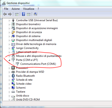

Se non le vedi è perchè non ne hai nessuna attiva. Puoi verificare quando colleghi le stampanti con cui comunichi. In ogni caso qualcosa dovresti vedere tra le periferiche USB. Se nemmeno li appare nulla quando connetti la stampante vuol dire che la porta del PC o della scheda hanno qualcosa. C'è anche la possibilità che si sianao incasinati i driver. Porava a visualizzare i Dispositivi nascosti. Ti dovrebbero apparire tutte le istanze dei dispositivi istallati. Quelli non connessi sono in grigetto. In certi casi con quelli USB vanno disistallati per ripetere correttamente la configurazione. E comunque espandi la voce Altri dispositivi, magari non la riconosce come connessione seriale. -
Problema repetier host con flying bear ghost 4s
Truck64 ha risposto a Aamon nella discussione Problemi generici o di qualità di stampa
Se non ti mostra porte vuol dire che sono occupate non ce ne sono Puoi postare l'immagine i Gestione Dispositivi dove si elencano le porte? -
