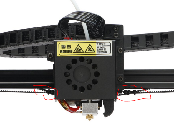

No e per evitare il problema ho messo una guida rigida (tubo corrugato) solidale con l'attacco dell'estrusore per mantenre in linea il PTFE con la gola. Riguardo alla ritrazione se il filamento ti salisse fino al tubetto sarebbe decisemante un movimento esagerato. Io non vado mai oltre i 4mm di ritrazione perchè di più non serve e perchè altrimenti il materiale caldo che arriva oltre l'heat break intasa la gola. Quindi di come è tagliato il tubetto non è che mi importi molto.
Nel senso per esperienza è più probabile che un filamento si deformi permanentemente torcendolo piuttosto che coprimendolo, ed è quello che mi sembra di vedere dall'immagine. Poi tutto può essere. Comunque io ho una gola allmetal fin dall'inizio e cose così non mi sono mai successe. E' vero che normalmente fanno più resistenza di quelle con il PTFE fino al nozle, ma francamente mi sebra eccessivo. Tanto per chiedere: ora hai il tubo che entra pochi millimetri dopo il raccordo, non è che durante i movimenti ti si piega malamete? Perchè quello potrebbe spiegare di più comportamento che hai.
Dai riflessi dei segni lasciati dalla ruota godronata sembra che il filamento venga ritorto...

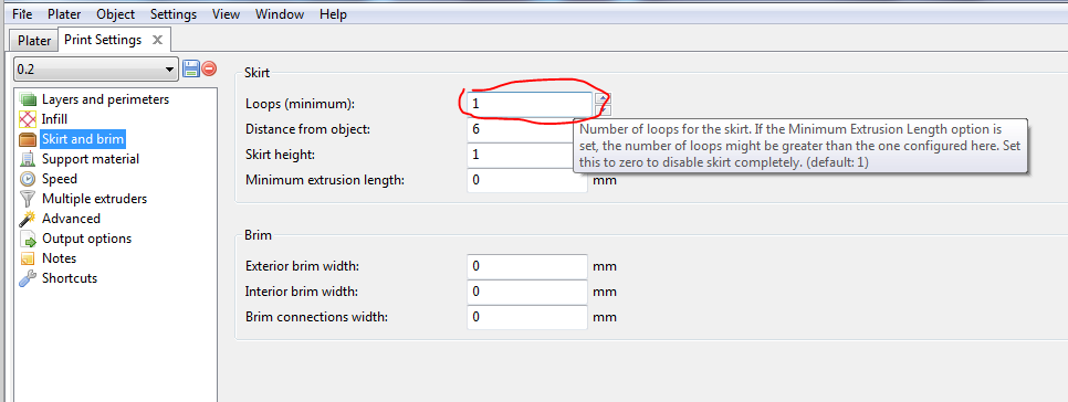

Repetier Host - Cambiare temperatura durante la stampa e Brim sempre presente
Truck64 ha risposto a fablav nella discussione Problemi generici o di qualità di stampa
Si, è lo skirt, serve a preparare il nozle in pressione prima dell'inizio stampa: E' comodo farlo genereare in automatico allo slicer, ma spesso se non si attacca subito al piano può finire nell'area del modello e fare casini. Se lo vuoi disattivare metti anche il numero giri a 0. Può essere più utile fare una sola linea sul bordo esterno come fa Cura, ma a quel punto lo devi inserire fisso nello Start G-code. -

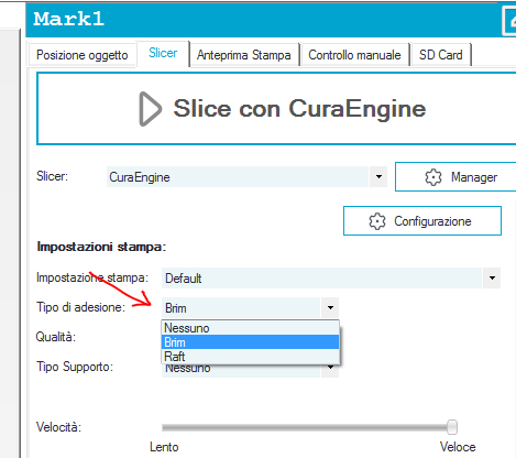

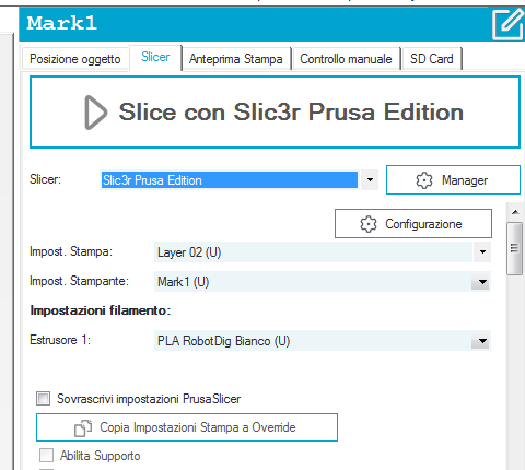

Questo. Ho provato con Slic3r), di cui non conosco i settaggi da impostare, ed in effetti non esce il brim, non capisco. Con Cura Engine Brim o Raft li imposti da profilo ma li attivi direttamente dal pannello di comando: Ho cominciato anch'io con Cura Engine ma mi sono rapidamente reso conto dei suoi limiti, così ho integrato PrusaSlicer e oramai Repetier lo uso solo con quel motore: Però lo uso esclusivamente perchè le stampe sotto all'ora di lavoro le lancio direttamente da PC. Se tu stampi solo da SD tanto vale che passi direttemente ad un altro slicer come suggerito da @Killrob. Attualmente una CoreXY che mi sono disegnato e costruito. Durante la pausa Natalizia dovrei accendere la seconda Si, l'ordine dei comandi è giusto. Francamente però 70° mi sembrano tanti per un PLA anche se plus, e comunque tutti gli slicer citati in precedenza ti permettono di impostare il cabio temperatura da profilo senza perdere tanto tempo o rischiare di menttere per sbaglio un carattere di troppo che ti incasina la stampa. Ti consiglio di investire un po di tempo a impararne un altro. Se decidi il forum è pieno di utenti Cura, metre per PrusaSlicer qualche dritta te la posso dare io.
