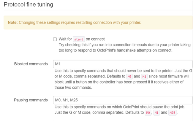

Problema con stampa multicolore
Truck64 ha risposto a Fra_matte nella discussione Problemi generici o di qualità di stampa
Con Octoprint aggiungi un ulteriore livello di complicazione, perchè fa da filtro per alcune funzioni. Non lo conosco bene ma da qualche parte dovresti trovare questa schermata: I comandi M0, M1 fanno eseguire lo script di pausa di Octoprint e di base non vengono inviati alla stampante.- 12 risposte
Hai sicuramente sbagliato qualcosa perchè M0 da una stampante con LCD non puo essere ignorato. Sicuro che la tua sia PRO e non V2?- 12 risposte
