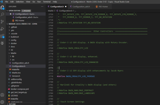

Francamente non ho capito che display monti e come fai a sapere che devi usare quell'estensione. In rete non ho trovato nulla, nemmeno dove parlano specificamente della Ender 3 V2, mente ne firmware ci sono indicati 3 display e si compila correttamente con ognuno di essi. -

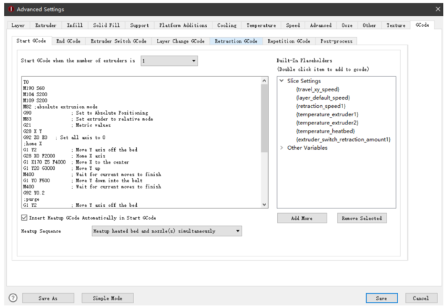

L'auto-home si mette nel codice di inizio stampa per non rischiare di dimenticarsene. In quest'ottica il tuo start gcode dovrebbe essere così: G21 ; set units to millimeters G90 ; Set all axes to absolute G28 ; Auto home all axis G92 E0 ; reset extruder G1 Z1.0 F3000 ; move z up little to prevent scratching of surface G1 X0.1 Y20 Z0.3 F5000.0 ; move to start-line position G1 X0.1 Y200.0 Z0.3 F1500.0 E15 ; draw 1st line G1 X0.4 Y200.0 Z0.3 F5000.0 ; move to side a little G1 X0.4 Y20 Z0.3 F1500.0 E30 ; draw 2nd line G92 E0 ; reset extruder Solo che non mi convince: primo mancano i comandi di impostazione della temperatura, poi lo spurgo iniziale così non tiene conto dei parametri di stampa del materiale quindi potrebbe essere scarso, abbondante, veloce, lento.... Io preferisco mettere una ventina di mm di filamento come skirt nel profilo di stampa e lasciare nel codice iniziale solo le prime 3 istruzioni. -

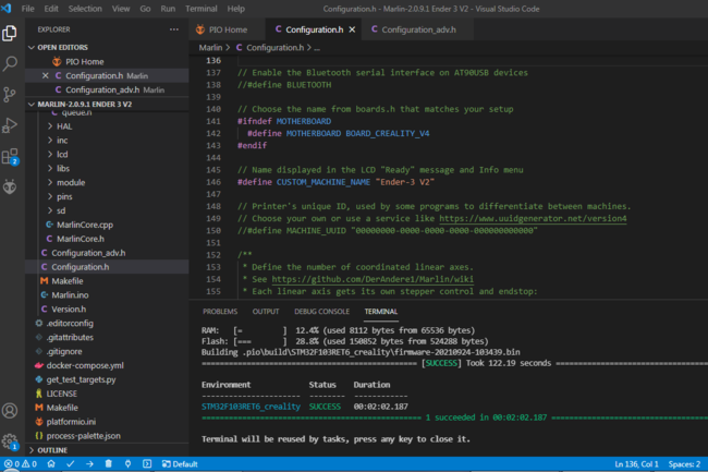

Secondo me sbagli a predisporre la cartella del progetto, o almeno l'aspetto dell'albero è anomalo. Io faccio così: Scarico marlin dal sito in formato .zip Estraggo il firmware nei documenti. Mi ritovo una cartella \Marlin-2.0.x che rinomino con la versione giusta e eventuali variianti, tipo per la prova ho rinominato \Marlin-2.0.9.1 Ender 3 V2 Scarico gli esempi di configurazioe come .zip Apro gli esempi, localizzo i file Configuration.h e Configuration_adv.h che mi interessano e li estraggo sovrascrivendo quelli in \Marlin-2.0.9.1 Ender 3 V2\Marlin Apro Visual Studio Code, eseguo gli aggiornamenti se me lo chiede, poi apro la cartella \Marlin-2.0.9.1 Ender 3 V2 e modifico i file come descritto nel tutorial di turno Se ti fidi ho caricato la cartella completa sul mio GoogleDrive. -

Anche in Ideamaker nello start gcode vanno messe le istruzioni di predisposizione, come per tutte le stampanti e macchine utensili. A te manca + o - tutto. Questa è presa dalla pagina 246 del manuale di IdeaMaker. Da quanto ne so ci sono errori anche in questa immagine ma almeno ti può dare un idea di cosa dovrebbe contenere lo start gcode Di sicuro a te mancano come prime istruzioni G21 ; set units to millimeters G90 ; Set all axes to absolute Poi ci dovrebbe essere l'autohome G28, da eseguire con la sequenza fissata da firmware o in una sequenza diversa. Poi eventuali attivazioni di calibrazione del piatto, ecc. Visto come è impostato ora il tuo slicer l'home degli assi glielo fai da pannello ad ogni accensione? Ti ricordi sempre di farlo? Gia che ci sei comincia subito a correggere l'end gcode: G91 ; usa coordinate relative G1 E-1 F300 ; retract the filament a bit G1 Z+2 E-5; move Z uo and retract more the filament G90 ; Set all axes to absolute G28 X0 ; Home X Axis G1 Y285 F3000 ; Present Build Plate M106 S0 ; Turn off Cooling Fan M104 S0 ; Turn Off Extruder Heat M140 S0 ; Turn of Bed Heat M84 ; Disable Steppers -

Non ho capito se hai risolto o no. Per curiosità ho fatto la prova con la versione attuale del firmware e (con la solita correzione) compila correttamente. -

Il primo comando E0 non ha senso. Il reset della posizione dell'estrusione è G92 E0. Cos' come è scritto se prima di partire hai fato andare avanti l'estrusore di 30mm o più è normale che al secondo e/o quarto movimento muova dalla parte sbagliata. Rivedi lo start-gcode. -
