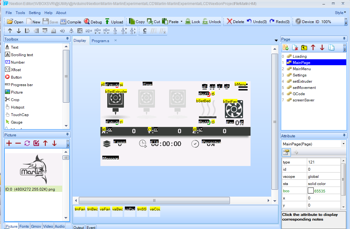

Marlin 2 e Nextion 4.3
Truck64 ha risposto a immaginaecrea nella discussione Software di slicing, firmware e GCode
E' uno scada molto semplificato. Scarichi l'editor dal loro sito, ti studi gli oggetti, le istruzioni da mettere negli eventi di click degli oggetti o dei timer di ogni singola pagina, componi a piacere una serie di pagine avendo cura di far inviare via seriale i comandi necessari a dialogare con la stampante esettamente come fa l'host da PC o creandoti i tuoi comandi (in questo caso va aggiunto del codice anche in Marlin). Insomma tanta pazienza e tempo da dedicargli. Per esempio se vai a vedere questo progetto il file Nextion appare così: -
Scusate se entro a gamba tesa nella discussione, ma il discorso Nexton mi ha sempre incuriosito. Da quello che so è una famiglia di pannelli di uso generico che comunicano verso l'esterno tramite una seriale, esattamente come uno dei tanti TFT della BTT. Quindi più che per il pannello non dovrebbe esserci compatibilità con il firmware che ci si carica sopra? E quello citato nel config di marlin (NX3224T028) dove si prende il firmware, perchè nella cartella \Nextion degli esempi c'è il progetto di un pannello con risoluzione maggiore di 320x240. -

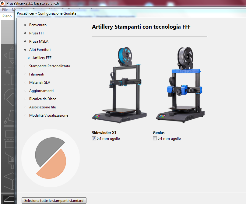

Artillery X1 e connessione PC
Truck64 ha risposto a BamBamBS nella discussione Problemi generici o di qualità di stampa
Io mi fido poco dei profili precompilati, preferisco crearmeli da solo. Comunque la X1 è già prevista tra le stampanti di PrisaSlicer, quindi basta che la importi: -

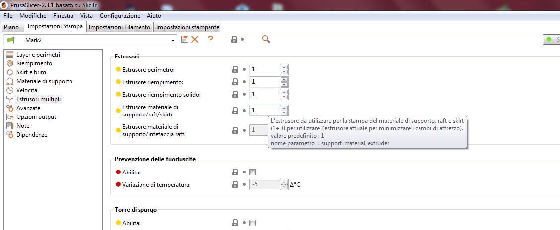

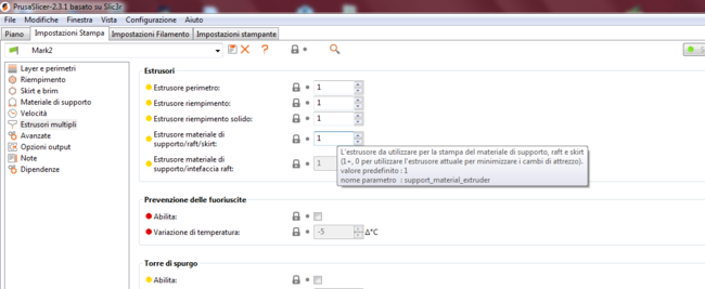

Problema supporti nella stampa a colori con Prusaslicer
Ciao Davide, non ho ancora provato ma stando alla documentazione e all'help metti uno 0 nell'estrusore del materiale di supporto e li dovrebbe generare con l'estrusore corrente: -

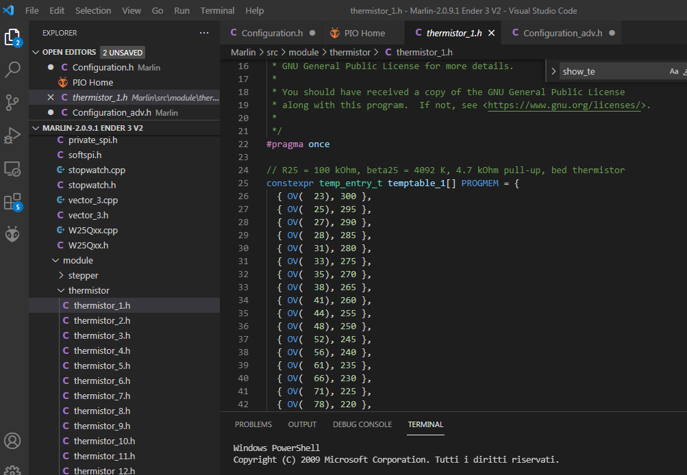

Lettura temperatura hotend
Truck64 ha risposto a thedragonflyer nella discussione Hardware e componenti
Concordo con @invernomuto, ma soprattutto ci tengo a sottolinare che non è tanto il sensore quanto tutto il circuito di misura da dover essere validato perchè salvo poche eccezioni la temperatura dell'hotend è rilavata misurando la variazione di tensione su un partitore resistivo in cui uno dei rami è una resitenza che a 200° è già al limite della sua curva di impiego, e che basta una saldatura fredda o un connettore crimpato male o qualsivoglia errore di cablaggio per sposare la curva rilevata e anche di parecchio. Non parliamo poi se viene selezionata la tabella sbagliata nel fimware. Quindi un controllo dei valori rilevati, avendo l'accortezza di valutare il risultato in base al tipo di strumeto in uso e al metodi di misura, è sempre meglio di niente. -
Buongiorno. Prima di tutto "quello rosso più grosso" è probabilmente la cartuccia riscaldante, non il termistore che è l'elemento che misura la temperatura. Poi, no, non sono tutti uguali. Si differenziano per potenza e ovviamente per voltaggio. Per sapere se ti serve a 12 o 24 volt dipende dall'alimentatore della stampante. In ogni caso se hai visto un lampo dal blocchetto hai sicuramente fatto un corto circuito da qualche parte e visto il comportamento dello schermo è possibile che si sia bruciato il regolatore della scheda. Prova per prima cosa a staccare termistore e cartuccia riscaldante, e vedi se la stampante riprende vita. Altrimenti ti tocca rifare tutto. Per la cronaca i cablaggi dell'hotend sono particolarmente delicati e richiedono una certa cura perchè qualsiasi incidente capiti li normalmente danneggia la scheda madre in modo irreparabile.

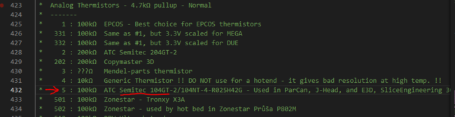

Hotend non arriva alla temperatura indicata
Truck64 ha risposto a Tanbruk nella discussione Hardware e componenti
Non penso ci sia una risposta univoca a questo problema, di sicuro non una da budget limitato. Ma visto che sei già attrezzato come si deve ti suggerisco un metodo "ignorante" ma sicuramente funzionale: fatti la tabella corretta per il sensore che monti. La procedura è spiegata bene in questo video, e i file sono rimasti gli stessi anche nell'ultima verisione di Marlin Se non vuoi modificare le tabelle puoi almeno tirarti giù i valori e confrontare quale delle tabelle presenti in Marlin corrisponde alla tua, almeno non vai a caso. Poi magari ci sono sensori affidabili da poter comprare ma non te ne so suggerire nesuno e in tutta onestà anche quelli industriali richiedono comunque una calibrazione. -
Sbagli a fare la misura, ma non è detto che il termometro sia da buttare. Semplicemente non è adatto a misurare oggetti piccoli e metallici, in realtà non ne ho mai trovato uno in grado di fare questa misura. Ti serve un termometro a contatto, e la sonda va possibilmente avvitata sull'hotend. Mi pare di aver capito da post precedenti che sei un tecnico, quindi non dovresti avere difficoltà a reperire un termometro, o almeno un multimetro con sonda di temperatura per almeno 300°. -
Non so se ho capito male ma se è vero che per stampare PLA devi impostare 250° il problema è serio. Però se il sensore è un NTC è probabile che sia un problema elettrico o una disfunzione del sensore più che un difetto di trasferimento da hotend a sensore. L'importante è che tu abbia ordinato esattamente il tipo di sensore che monta la tua macchina (che stampante hai?), non uno che gli assomiglia perchè con la stessa forma ce ne sono a decine, e con caratterisica temperatura/resistenza anche molto diverse. -
