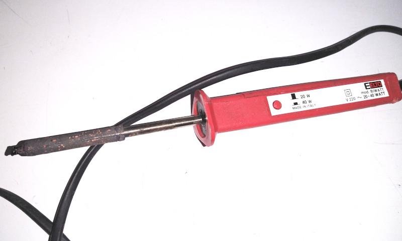

Ho visto un sacco di video su Youtube, effettivamente il saldatore ad aria è una grande cosa, sopratutto per dissaldare. Si riesce anche con un saldatore classico ma è molto più difficile. Ad esempio io utilizzo un saldatore acquistato 34 anni fa (quando avevo 12 anni) con ancora la sua punta originale. Il saldatore in questione ormai è in condizioni pietose ma ci sono affezionato, ed in linea di massima riesco ad effettuare le saldature SMD. Ad esempio nella scheda seguente mosfet, integrati e le resistenze (tranne una, quella volante) sono tutte SMD. Purtroppo i componenti piccoli come resistenze e LED mi vengono un po' storti, forse con il saldatore ad aria la cosa sarebbe più semplice. Un altro problema di usare un saldatore normale, oltre ad avere la mano ferma è quella di trattenere la resistenza ferma con la punta dell'unghia (non un cacciavite proprio non ci risesco), se non tieni la resistenza ferma almeno per la prima saldatura la resistenza preferisce attaccarsi alla punta del saldatore. Tutti questi problemi ovviamente non si hanno con un saldatore ad aria. Il flussante è ottimo per dissaldare se abbiato con la treccia dissaldante.
