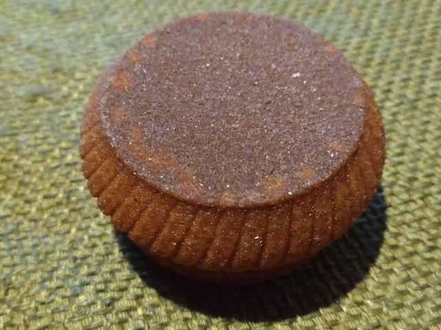

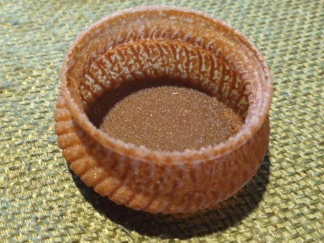

In effetti non è venuto come mi aspettavo, infatti penso di abbandonare questa tecnica. Devo però considerarare che le stampe in policarbonato mi vengono molto resistenti lungo gli assi X ed Y con notevole allungamento a rottura mentre l'adesione tra i layer non è buona quindi lungo l'asse Z la stampa è fragile ed anche a flessione la stampa in PC resiste meno del PETG perchè i layer si separano, ho provato ad aumentare la temperatura di stampa fino a 315 °C ma ho ottenuto solamente la formazione di molte bolle. Mentre dopo la rifusione sembra resistente in tutte le direzioni in uguale misura e comunque i layer sembrano perfettameti adesi. Ovviamente questa è una valutazione ad occhio, dovrei fare delle prove con dei pesi. Non mi serve a tenuta, comunque una spennellata con epossidica o con una vernice trasparente potrebbe essere utile.

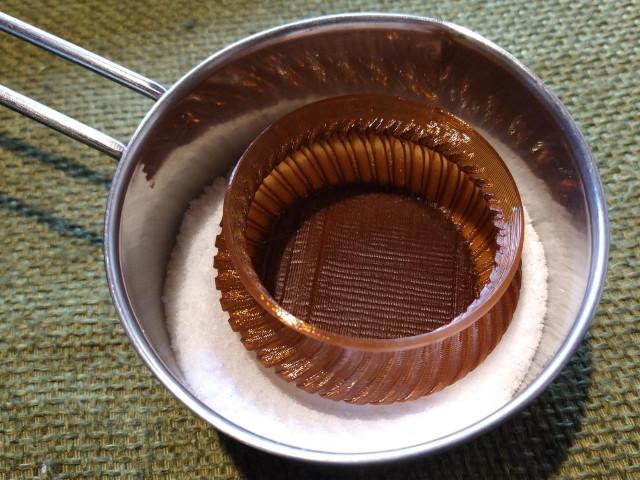

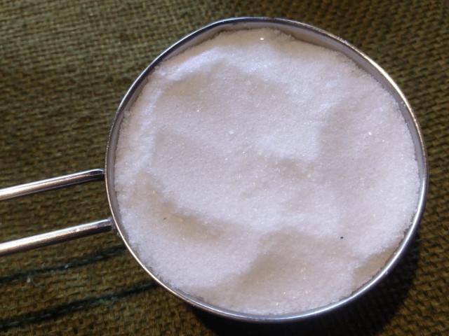

Ingredienti (quantità per questo oggetto https://www.thingiverse.com/thing:2427503 ): PETG 2 grammi PC 10 grammi Sale 200 grammi Lacca 1 spruzzata Procedimento Stendere un velo sottile di lacca sul piano di stampa Preriscaldare nozzle a 250°C e piano di stampa a 100°C Realizzare un RAFT alto 0.3mm con il PETG Aumentare la temperatura del nozzle a 270°C Eseguire la stampa dell'oggetto in policarbonato. Dovreste ottenere un risultato simile a questo in cui il RAFT in PETG rimane definitivamente incollato all'oggetto. Posizionare l'oggetto in un pentolino e ricoprire con il sale, fare in modo che l'oggetto sia completamente avvolto dal sale e, quindi, che non tocchi ne con le pareti e neanche con il fondo del pentolino. Compattare il sale il più possibile. Preriscaldare il forno a 260°C (il massimo del mio forno) ed infornare almeno per 50 minuti. I tempi di cottura variano in base alle dimensioni dell'oggetto. Lasciare raffreddare lentamente. Rimuovere sale e stampa dal pentolino. Sciacquare ed immergere in acqua per rimuovere le tracce di sale residuo. Questo è il risultato finale. Con il policarbonato ho ottenuto una stampa molto più resistente e non si distinguono i layer. Tuttavia è venuta sempre porosa quindi non è a tenuta stagna perchè ci sono molti piccoli forellini. Forse dovrei provare con uno spessore delle pareti maggiore, queste 2 stampe le ho fatte con un solo perimetro e larghezza di estrusione di 0.5mm.
Si ma non mi potevo allargare troppo, già ho usato un pentolino ed il forno e mia moglie non era molto contenta. Ho già uscito dal forno la stampa in policarbonato, tra poco la tolgo dal sale.
Sto provando con il policarbonato, poi posto la ricetta.

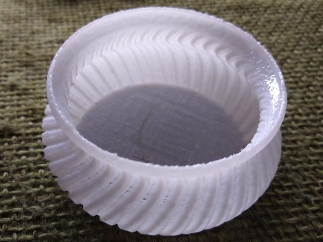

Su YouTube ho trovato questo video ed ho voluto provare. Ho stampato il seguente vasetto con il PLA (modalità vaso, nozzle da 0.4mm). L'ho messo in un pentolino, l'ho coperto con il sale ed ho compattato il tutto. Poi ho infornato a 180°C per 50 minuti (forno statico preriscaldato). Una volta raffreddato ho rimosso il sale ed ho lasciato in ammollo in acqua per mezz'ora. Pensavo di ottenere una struttura compatta magari trasparente invece questo è il risultato. Non ho ottenuto ciò che volevo, la superficie è molto porosa quindi se riempio il vasetto di acqua si svuota in pochi secondi (4 o 5 secondi) ma sembra più resistente e rigido. Dopo mezz'ora di ammollo in acqua calda ancora cotiene molti cristalli di sale intrappolati nella struttura, casomai stanotte lo lascio a mollo. Tuttavia l'aspetto sembra terracotta, potrebbe essere un'idea per realizzare oggetti simili alla terracotta.

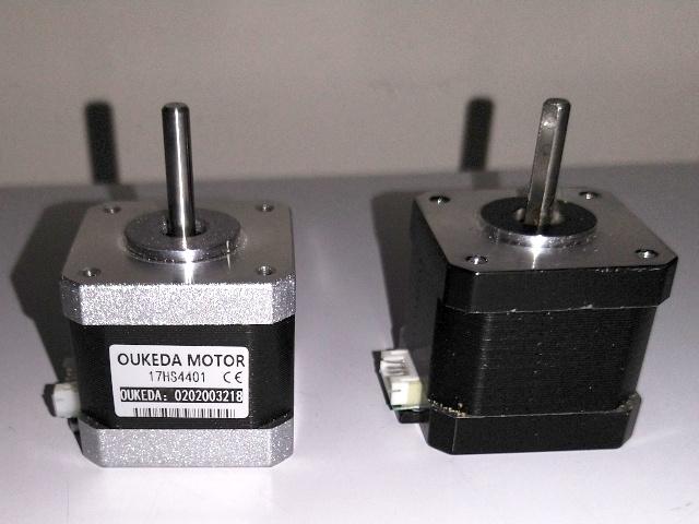

Volevo condividere con voi un problema che mi ha afflitto ultimamente e che fortunatamente sono riuscito a risolvere. La stampante corexy mi produceva stampe con parecchio effetto wobble, soprattutto estremamente evidente quando stampavo in modalità vaso a spirale con un PLA marrone. Le ho provate tutte, ho sostituito i giunti stepper/barre trapezie, ho raddrizzato a martellate le barre trapezie, ho allungato con le pinze le molle degli anti-backlash, ho rifatto il PID tune più volte, ho controllato il diametro del filamento ma niente da fare, il problema sembrava senza soluzione. A casa avevo 2 stepper nuovi quindi stasera ho pensato di sostituire gli stepper dell'asse Z. Quello nero a destra è uno di quelli vecchi che provenivano da una Zonestar P802N, e che hanno stampato circa 12 kg di filamento in 5 anni. Mentre quello a sinistra è uno stepper nuovo acquistato a basso prezzo su Aliexpress. Quello seguente è un test fatto poco fa dopo la sostituzione degli stepper, in pratica in wobble è scomparso.
