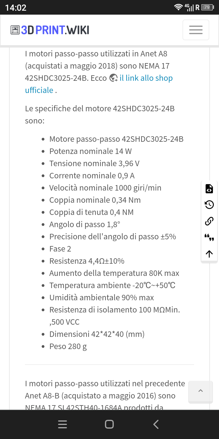

I motori eccetto quello y che mi ha abbandonato, sono quelli originali che con la scheda madre originale rimanevano tiepidi durante le stampe, ora anche regolata la vref in modo conservativo i motori diventano molto caldi eccetto quello dell' asse y in quanto è un motore "un po' più potente"

Purtroppo i dati dei motori originali sono in po' "aleatori" che poi con la formula di conversione per i TMC 2209 mi dava addirittura 1.26 io con 0.9  ho ridotto sensibilmente il problema sull asse x ma sull estrusore  ancora no......
Però la cosa che mi fa uscire pazzo è che con la configurazione originale dell anet A8 in cui il vref misurato era di 1.2 non scaldava come ora....era caldo ma non eccessivamente.....sia in direct che in bowden...ora a parità di meccanica e materiale invece scaldano....

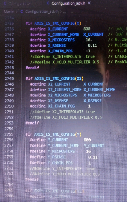

Configurazione uart
 quindi prima era a 1.2volt adesso 0,9Ampere non regoli piu' la "vref" in modalita' uart,regoli proprio la potenza che va al motore attraverso il firmware, in questa configurazione non serve a niente misurare la tensione sullo stepstick...non è che hai fatto pasticci in questo senso?

Probabile.....ho seguito i tutorial in cui mostrano come regolare la vref con il multimetro.....con il calcolo da fare in cui bisogna moltiplicare nel mio caso le 0.9 ampere per 1.46...
Impostare il valore dato dalla moltiplicazione sul potenziometro driver

se li colleghi in uart solo tramite firmware puoi regolare la potenza al driver, misurare sulla vite non serve piu a niente

mi scuso in anticipo ma ho fatto una foto dello schermo.....hanno tutti lo stesso valore.....però cosí i conti non tornano con i valori che mi sono ricavato con la formula  matematicaScreenshot_20240430-132330.thumb.png.82b31cc0a4c23f19e553d195bd48677d.png
