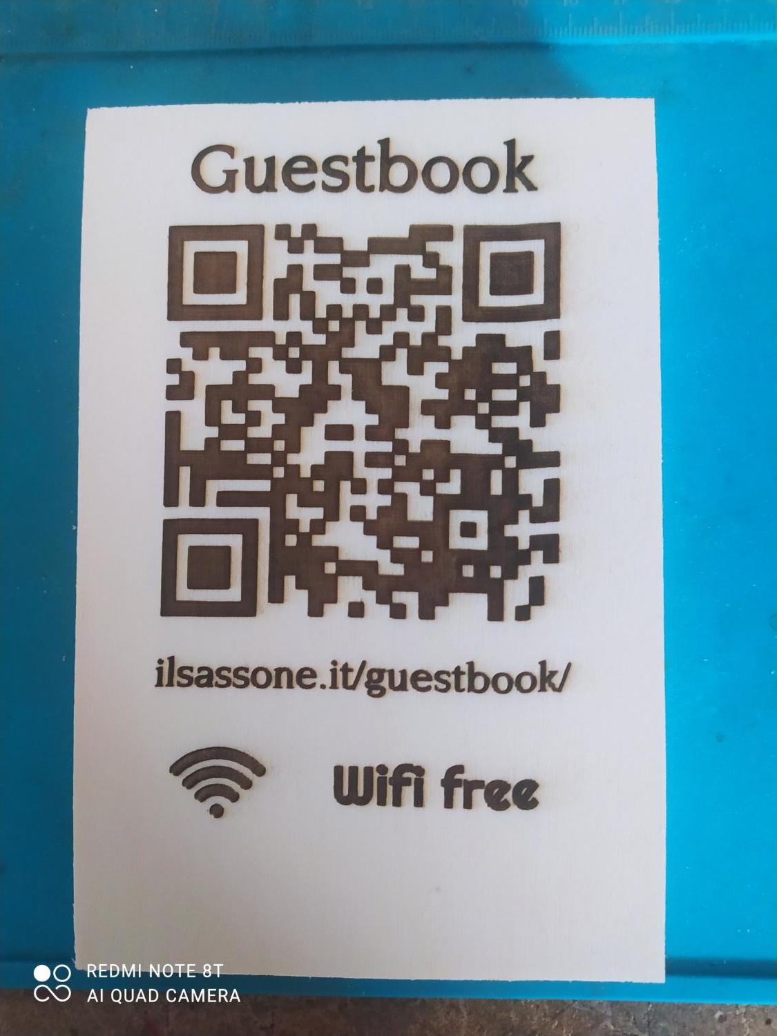

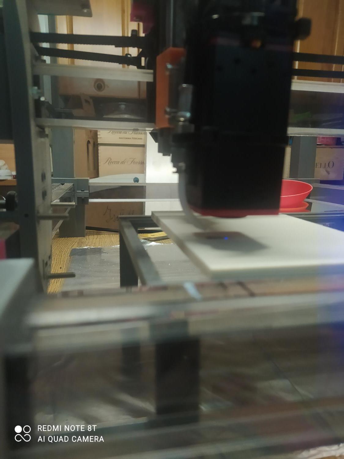

nel frattempo io ho fatto degli esperimenti con l'air assist o che dir si voglia...
faccio un paio di foto e posto...
nella prima c'è il tubicino di PTFE (uno scarto 🙂 ) che convoglia l'aria del compressore dell'aerografo sul punto di fuoco.
La seconda è l'incisione finita

si ma quelli sono laser a CO2, quello che uso io è a diodo, ma già così va bene
Lo so, e l'applicazione richiede anche molta aria, ma il concetto del flusso laminare di aria coassiale al raggio secondo me è da tenere in considerazione anche per le sorgenti a diodo. Se poi si reiesca a implementarlo senza spendere più che per tutto il laser è da vedere.
