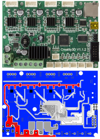

Modello base QUALE? Sono 4 tipi di Ender 3, con elettronica display, motori e che so altro differenti. Se non trovi il modello scritto da qualche parte posta un afoto. Difficile a dirsi. Se la scheda è quella il morsetti di ingresso dell'alimentazione sono collegati a quelli sempre acceso senza altri componenti in mezzo (sotto ho evidenziato le piste + rosso e - blu), trovi il PCB descritto qui Quindi potrebbe essere un danno al morsetto stesso, o a qualche pista, ma sono improbabili entrambe le ipotesi. Se misuri la tensione sulle viti del morsetto vedi che siano serrate. A questo punto però non capisco come fa a darti corto circuito se colleghi il ventilatore all'alimentatore, e non darti lo stesso problema quando è colegata sui suoi morsetti sempre acceso. Posta un foto dei cablaggi please. -

Ok, ma per quanto ho letto della Ender 3, non soltanto in questa discussione, la ventilazione dell'hotend non è controllata. Parte all'accensione della macchina e si ferma allo spegnimento. In pratica è il morsetto viene direttamente dall'alimentatore. Non capisco cosa c'entra il riscaldamento. Hai fatto qialche modifica alla macchina? Tra l'altro a parte esserti collegato a una discussione vecchia di anni non hai ancora confermato se stiamo effettivamente parlando di una Ender 3, ne quale modello sia visto che ci sono almeno 4 modelli a catalogo (S1, V2, Pro e S1 Pro, magari ne dimentico qualcuno), e che l'unico riferimento all'eletronica di questa discussione è ad una scheda che va a 12V. -
Ventola di raffreddamento
Truck64 ha risposto a Pimpinet nella discussione Problemi generici o di qualità di stampa
Se dall'elettronica senza carico esce la tensione che ci si aspetta e con il carco cala paurosamente, se provando a collegare la ventola all'alimentatore ti si spegne la macchina, mi pare evidente che il problema sia la ventola o il suo cablaggio. Ma la machina la hai sotto mano tu, cosa vuoi che ti diciamo se continui a darci le stesse informazioni. Tra l'altro non mi è chiaro: la ventola frontale (in rosso) gira a velocità fissa e non è controllata dallo slicer. Quella laterale (in blu) è quella che comandi da pannello. Sicuro che il tuo problema sia su quella frontale? -

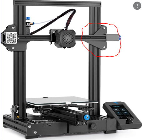

Truck64 ha risposto a Ziki00 nella discussione Problemi generici o di qualità di stampa
Tutto può essere ma una cosa del genere non l'ho mai sentita. E se fosse un problema di asse Z, o meglio di regolazione delle ruote sulla carrello di sinistra? In fin dei conti la bontà delle misurazioni fatte dal sensore dipende direttamente dalla precisione e ripetibilità dell'asse verticale. -

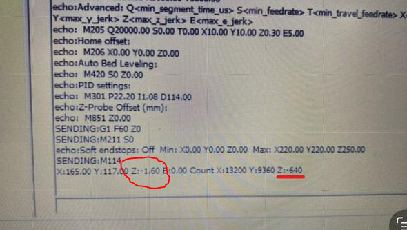

Truck64 ha risposto a stebiker nella discussione Problemi generici o di qualità di stampa
Non c'è nulla da risolvere. L'output di M114 da effettivamente la quota che vedi anche a pannello (-1.60) e che è quella attuale della macchina: Il valore che hai sottolineato è un informazione di debug, mi pare il numero di impulsi generati per ogli asse a partire dall'accensione della macchina. -

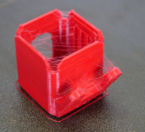

Truck64 ha risposto a Frafazio nella discussione Problemi generici o di qualità di stampa
Se scaldi il filamento è naurale che coli, gravità e pressione sono forze che si applicano anche alle stampanti 3D. Un poco di percolato durante il riscaldamento succede a tutti. Quello che devi trovare è il giusto compromesso tra temperatura e ritrazione, soprattutto visto che la hornet ha l'estrusore bowden. E comunque a inizio stampa l'ugello o lo pulisci a mano (pinzetta) o devi avere un sistema per togliere quello che cola al primo riscaldamento, tipo una strisciata a lato al piatto come fanno molti utenti o lo skirt nel profilo di stampa. Domande di rito: che filamento stampi? A che temperatura? Hai configurato la ritrazione? Ma soprattutto le hai fatte le calibrazioni/verifiche dopo aver montato la stampante? -
