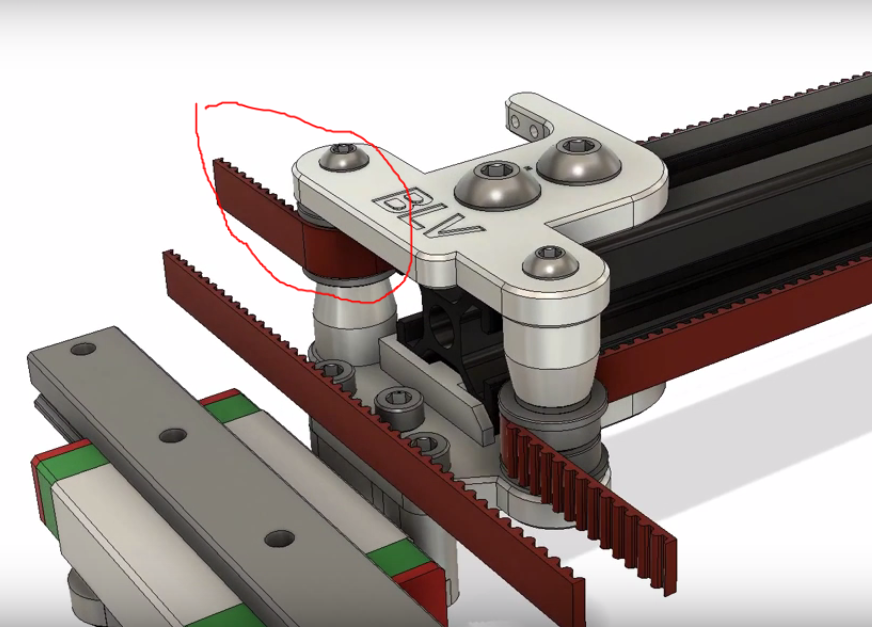

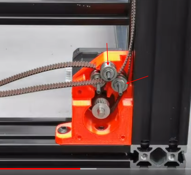

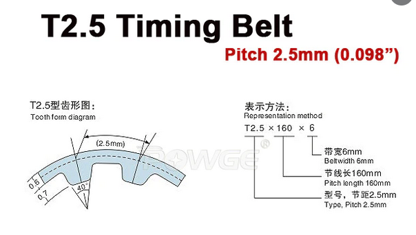

Truck64 ha risposto a FoNzY nella discussione Problemi generici o di qualità di stampa
Come dice @Killrob. Nel senso che sulle istruzioni di montaggio sembra che sia lasciato a discrezione dell'utente usare pulegge dentate per i rinvvi lato dente del portale X In realtà su diametri di puleggia tanto piccoli girare la cinghia dal lato liscio o usare un profilo dentato per la puleggia è praticamente obbligatorio, sepcie se si usa un dente trapezoidale e non il classico GT. La domanda è quelle nel gruppo motore sono lisce o dentate? -
stampe con "segni superficiali"
Quella degli alberi filettati si può risolvere in diversi modi, tipo prendi quelle parizialmente filettate, che saranno ovviamente più lunghe, e poi tagli il filetto in eccesso. Io ho anche provato a riempire il filetto sotto la puleggia con un trefolo/filo di ferro scelto di misura giusta e viene meno peggio di quanto non sembri a dirlo.... Ho dato un occhiata alla documentazione BLV e vista anche la cinghia dentata che usi hai per caso qualche puleggia dove scorre dalla parte dei denti? -
Ciao @FoNzY, per quanto ho letto e sperimentato quel difetto deriva da un problema ad una dello pulegge di rinvio. Che sia perchè si è rovinato un cuscinetto, perche girano eccentriche o fuori asse è difficile da dire. Oltre a tutto è quasi impossibile individuare quella difettosa senza smontare tutto. Intanto prova a vedere se durante una stampa noti un movimento lungo l'asse verticale di una di esse, o se uno dei rami della cingia vibra. Che cingia è? T2.5? -

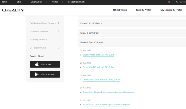

Sul sito di Creality ci sono firmware per BL Touch, per CR Touch, e comunque sono tutti compilati senza indicazione di quale cablaggio usare, quindi come indicazione non vale nulla. Sei tu che chiedi un supporto e qui ti si chiede informazioni per poterti aiutare. Vedi tu -

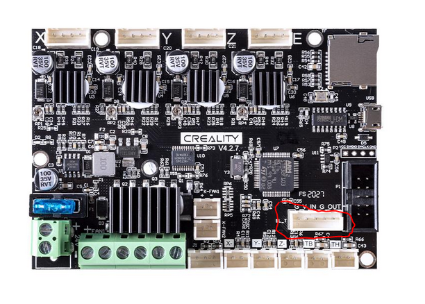

Magari mi sbaglio ma da quanto scrivi il tuo sembra un CR touch, non un BL Touch. E sulla 4.2.7 ci sono 2 metodi di collegare il sensore. Quindi prima di tutto chiarisci: il sensore è collegat su Zmin o sul connettore a 5 poli evidenziato quì Se è collegato sul connettore cerchiato per pima cosa non usa il segnale di Zmin (commenta #define Z_MIN_PROBE_USES_Z_MIN_ENDSTOP_PIN). Dopo di che ho letto che ci sono tastatori con sensore attivo (a transistor) e altri con sensore passivo (contatto meccanico come i finecorsa originali). In funzione di quale usi vanno attivati o meno i pullup degli ingressi. Secondo me è meglio che posti una foto del sensore, del cablaggio che stai usando, e magari i file di configurazione. -

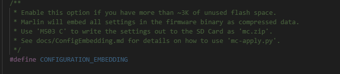

Il comando è M503 C, ma devi aver attivato la relativa opzione in Configuration_adv.h: Tutto sommato mi sembra poco utile visto che o tramite terminale/slicer o tramite OctoPrint il collegamento seriale alla stampante lo devi avere, e a quel punto copi l'output di M503 dal terminale e lo salvi in un file di testo a futura memoria.
