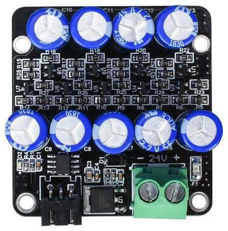

A questo punto la scheda o il mini UPS non riconoscono la mancanza di corrente. Lo hai collegato correttamente? Il PIN indicato su Marlin è quello giusto?

L'idea non mi convince 🤔, secondo me il printresume è da utilizzare solo in caso di emergenza per cercare di salvare una stampa. Rischi i seguenti problemi. - Parte del layer mancante perché l'avanzamento della stampa viene memorizzato ogni tot (almeno attraverso Marlin senza mini UPS) - Gocciolamento del filamento sulla stampa. - Distacco dal piatto che nel frattempo si raffredda. - Rischio di perdere passi. - Rischi che il nozzle ti rimane caldo senza ventilazione con conseguente ostruzione dell'hotend. Poi rischi di rovinare proprio il top layer. Io cercherei un plugin specifico per OctoPrint che possa pilotare un relè a fine stampa. Mi pare di sì, non ricordo bene Vai al minuto 27 e 20 secondi del seguente video.

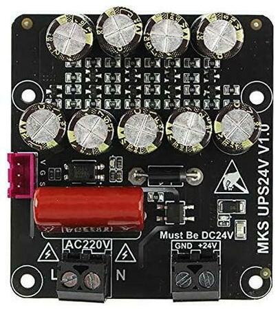

Avevo letto in passato che avevi installato un mini UPS e l'idea mi era piaciuta ora stai infrangendo un mio sogno. Come mai non funzionano? Io ho sia schede BTT che MKS quindi avevo valutato l'acquisto di entrambi. Ho notato che quelli MKS hanno l'ingresso della 220V per poter rilevare più velocemente l'assenza di corrente elettrica. ss Da qualche parte ho letto che, se doti OctoPrint di un UPS come questo https://it.aliexpress.com/item/4000955227473.html puoi attivare il printresume da OctoPrint. Ovviamente, senza mini UPS, non puoi sollevare il nozzle.
