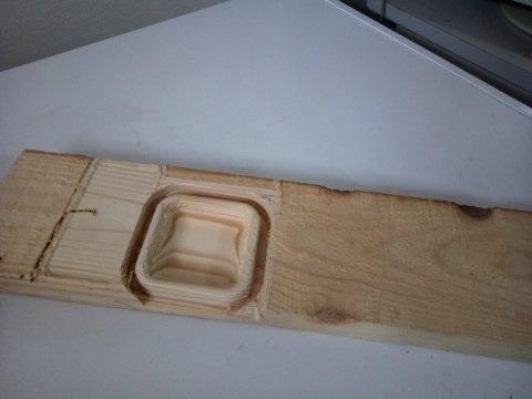

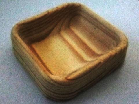

[Informazioni] Vorrei buttarmi nel fresatura
Salvogi ha risposto a Aniopali nella discussione Fresatura CNC
Io ho questa https://it.aliexpress.com/item/4000044117552.html che può essere utile solo a capire cos'è e come funziona una CNC per il resto è un giocattolo. L'ho utilizzata una sola volta per realizzare una ciotolina Mi ha permesso di capire a grandi linee come funzionano i software CAM e la fresatura CNC. Tuttavia ho capito che la fresatura non fa per me, troppo rumore, una nevicata di trucioli sparsi per casa e danni vari (es. utensile contro le staffe di fissaggio) in caso di distrazione. La CNC che ho comprato io ha un'elettronica penosa ed il supporto per il mandrino stampato in 3D non è sufficientemente resistente quindi si è lesionato un po' anche se ho commesso diversi errori rimanendo più volte con l'utensile incastonato nella tavola di legno. -

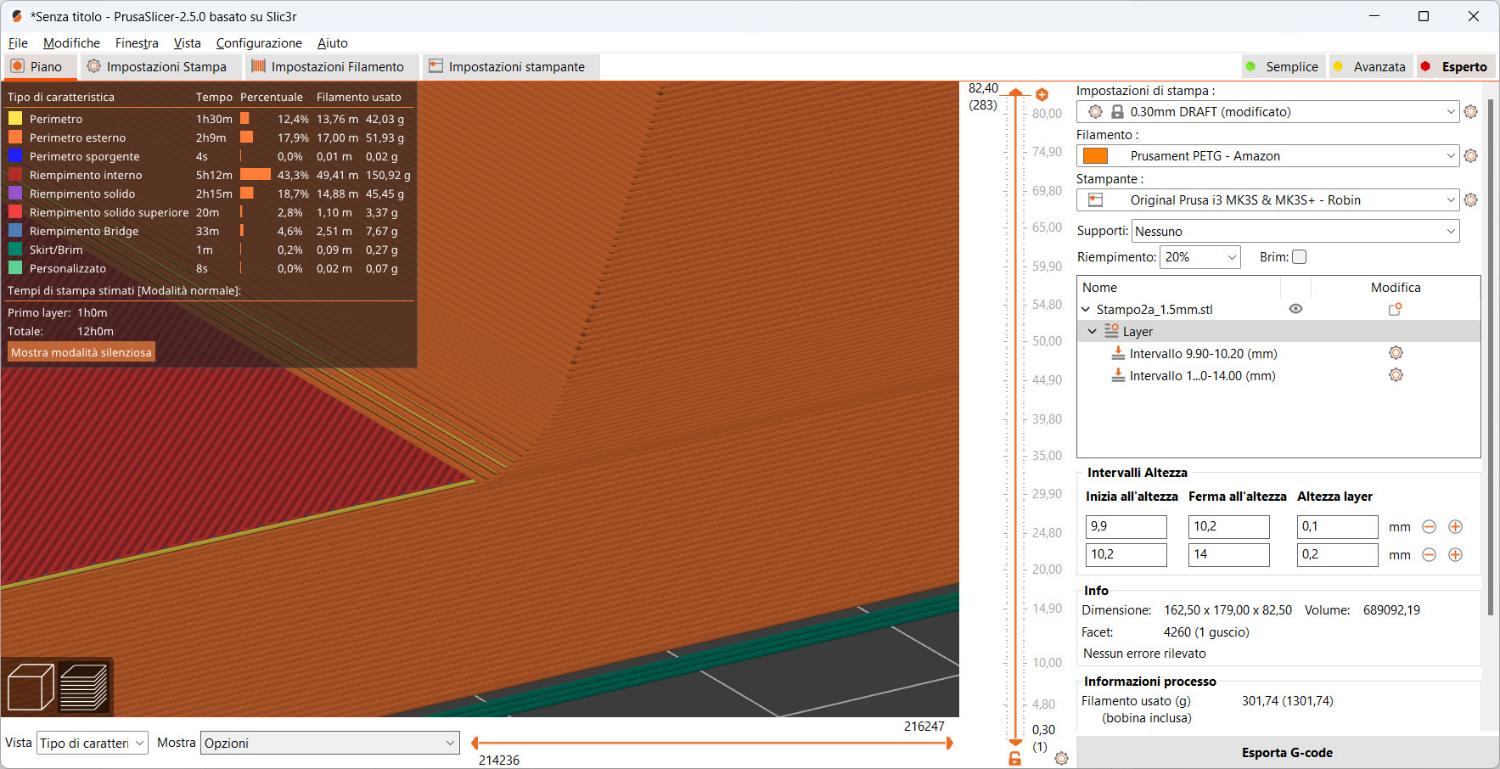

Disegno 3D per stampo serbatoio per Jet Rc
Salvogi ha risposto a sandrocacciola nella discussione Nuove idee e progetti
Visto che non hai particolari piccoli, il diametro del nozzle importa poco. Se riduci l'altezza del layer aumenti notevolmente il tempo di stampa quindi ti conviene scartavetrare o stuccare come suggerito da @FoNzY Siccome il layer più basso ti occorre solo dove ci sono i raccordi base, con PrusaSlicer puoi inserire il "Modificatore intervallo altezza" e ridurre l'altezza del layer solo in corrispondenza dei raccordi di base. -

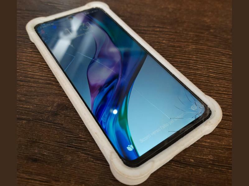

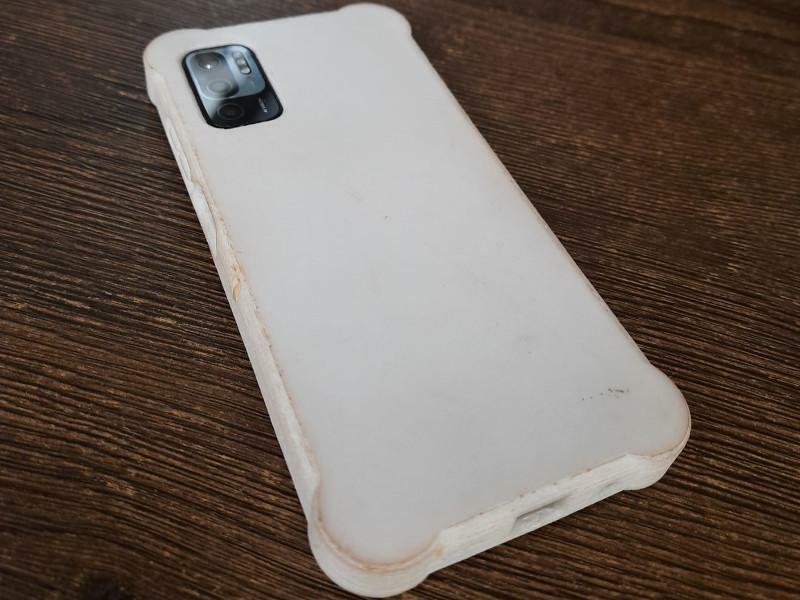

Cover per Xiaomi Redmi Note 10 5G
Salvogi ha pubblicato una discussione in Le tue stampe - Album fotografico dei migliori modelli 3D
Purtroppo gli smartphone con me non se la passano molto bene quindi ho deciso di realizzare questa cover https://www.thingiverse.com/thing:5695739 più spessa soprattutto negli angoli e con un bordo rialzato attorno al display. Purtroppo, visto la vita difficile che faccio fare agli smartphone, non ho fatto in tempo a fare delle foto senza prima macchiare la cover in TPU bianco. -
