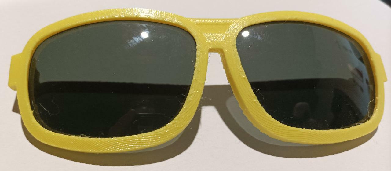

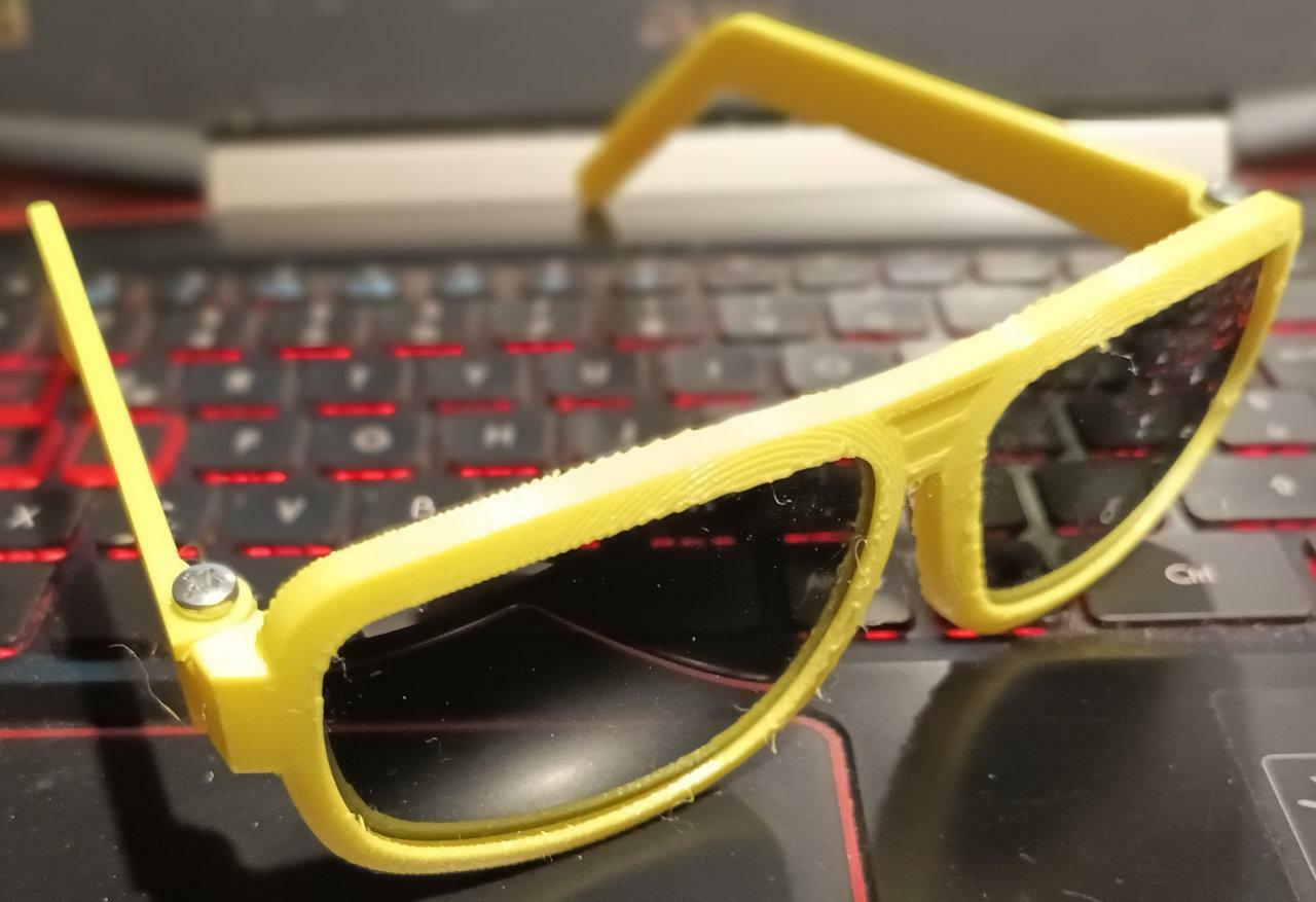

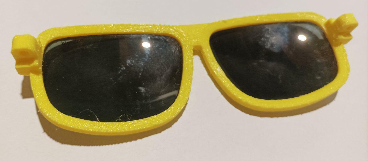

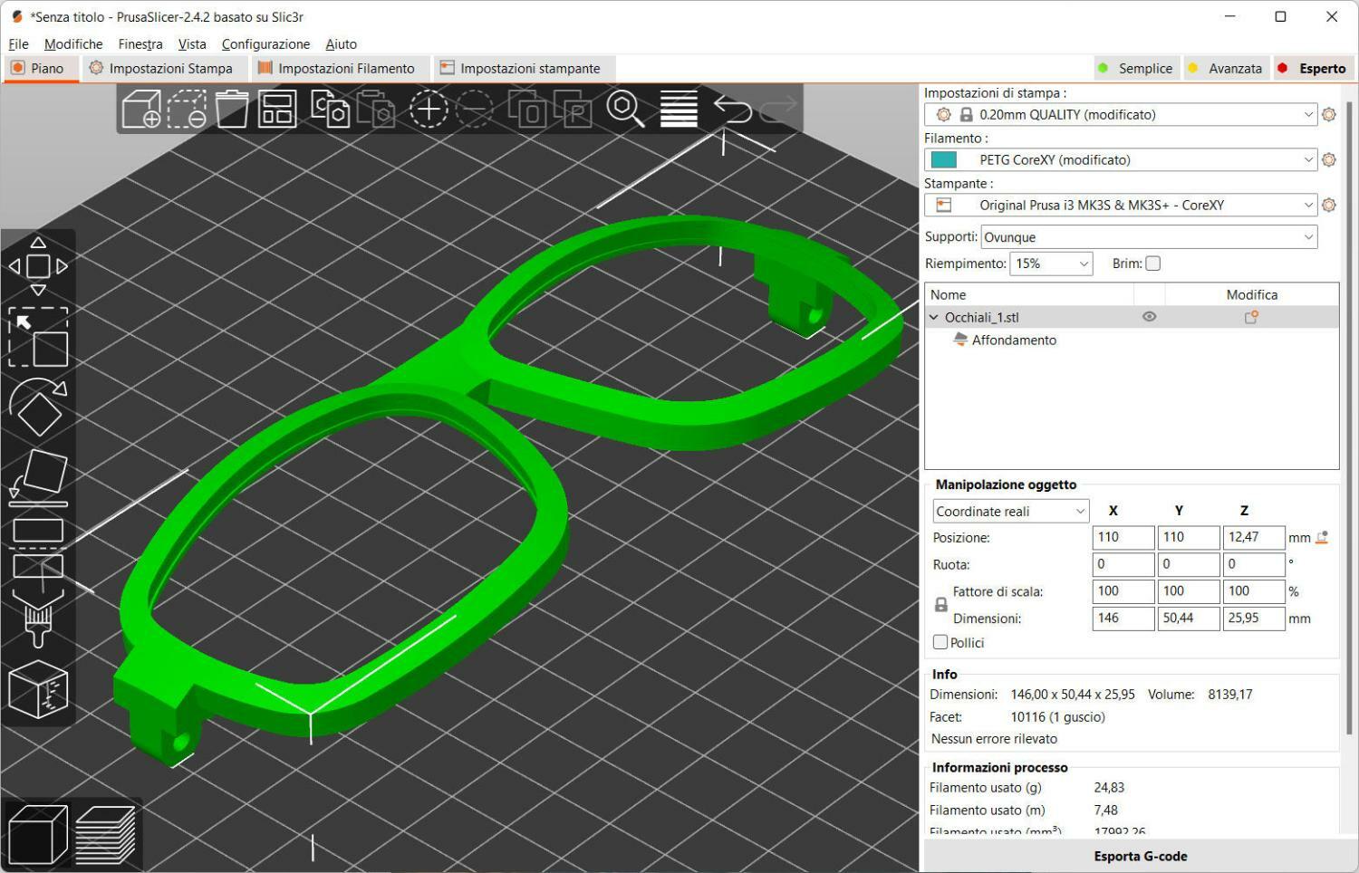

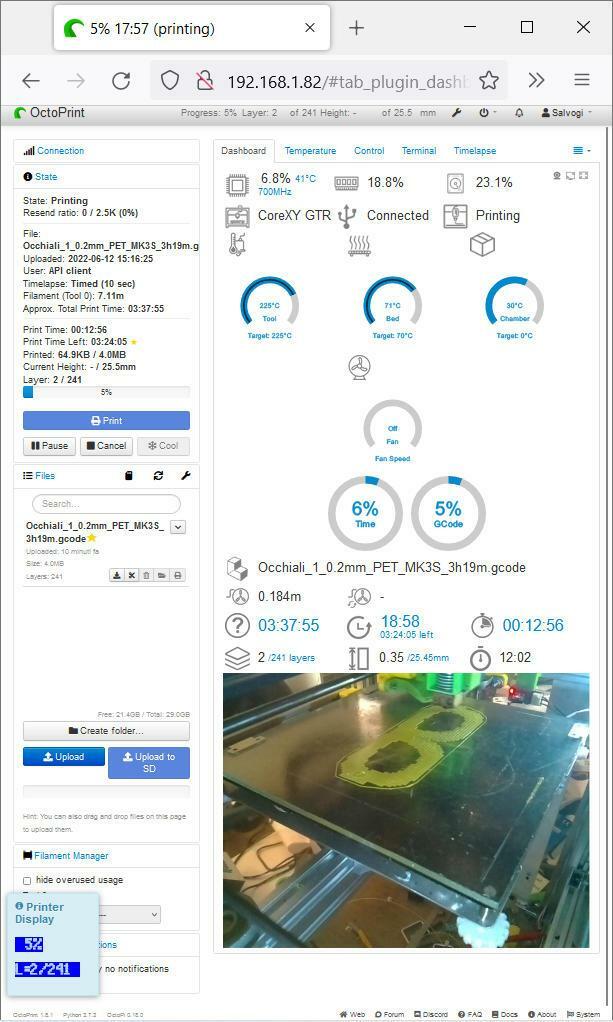

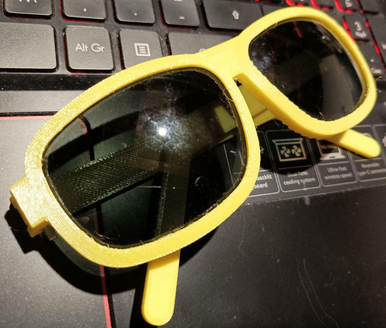

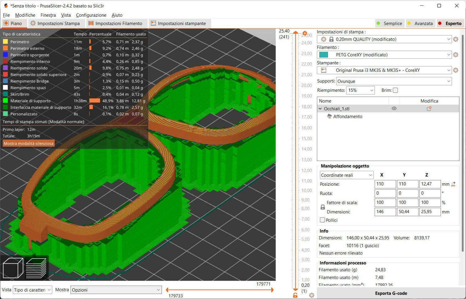

Finalmente un paio di occhiali per come li ho sempre cercati con le cerniere con i bulloni M3 reperibili presso ogni ferramenta.
Ho fatto mettere gli lenti da vista negli occhiali da sole e mi sono avanzate i vetri scuri quindi sto provando a stampare una montatura. Il risultato è molto incerto perché ho preso le misure dei vetri con il calibro ed ho avuto molte difficoltà. Attualmente sono in fase di stampa. Questo è lo streaming video, sperando che la stampante non mi faccia fare cattiva figura http://salvogi.ddns.net/webcam/?action=stream
