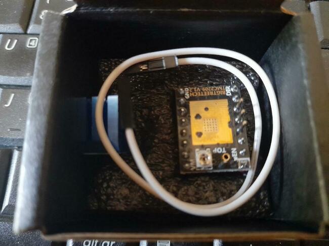

Joker78 Inviato 2 Giugno 2022 Autore Condividi Inviato 2 Giugno 2022 Ma con i tmc 2209 la procedura è uguale hai 2208? Altra domanda a cosa serve il ponticello? Cita Link al commento Condividi su altri siti Altre opzioni di condivisione...
Joker78 Inviato 2 Giugno 2022 Autore Condividi Inviato 2 Giugno 2022 Mi rispondo da solo è per altre schede madri Cita Link al commento Condividi su altri siti Altre opzioni di condivisione...
Salvogi Inviato 2 Giugno 2022 Condividi Inviato 2 Giugno 2022 1 ora fa, Joker78 ha scritto: Ma con i tmc 2209 la procedura è uguale hai 2208? Altra domanda a cosa serve il ponticello? Si, la configurazione dei TMC2209 è simile a quella dei TMC2208, i ponticelli servono solo per alcune schede, i 3 sul lato più lungo sono per la connessione UART mentre i 2 sul lato più corto per l'homing senza microswitch. Probabilmente sulla SKR 1.3 non devi utilizzare i ponticelli ma per adesso non tagliare i PIN dei driver. Se devi impostare l'homing senza microswitch dovrai inserire i ponticelli su XDIAG e YDIAG. Se usi i microswitch per l'homing devi togliere i ponticelli XDIAG ed YDIAG. ZDIAG ed EDIAG nelle stampanti cartesiane solitamente devono essere senza ponticelli. 3 minuti fa, Joker78 ha scritto: Mi rispondo da solo è per altre schede madri Infatti 2 Cita Link al commento Condividi su altri siti Altre opzioni di condivisione...
Joker78 Inviato 2 Giugno 2022 Autore Condividi Inviato 2 Giugno 2022 (aggiornato) 32 minuti fa, Salvogi ha scritto: Si, la configurazione dei TMC2209 è simile a quella dei TMC2208, i ponticelli servono solo per alcune schede, i 3 sul lato più lungo sono per la connessione UART mentre i 2 sul lato più corto per l'homing senza microswitch. Probabilmente sulla SKR 1.3 non devi utilizzare i ponticelli ma per adesso non tagliare i PIN dei driver. Se devi impostare l'homing senza microswitch dovrai inserire i ponticelli su XDIAG e YDIAG. Se usi i microswitch per l'homing devi togliere i ponticelli XDIAG ed YDIAG. ZDIAG ed EDIAG nelle stampanti cartesiane solitamente devono essere senza ponticelli. Infatti Sto seguendo questa guida, però vedo che nel video fa diversamente 🤔 apperte il monitor che non dovrei aver bisogno di modifiche perché il mio 1268 è la versione con la micro sd, con i pin già girati e dovrebbero tornare, per il resto è tutto uguale, a questo punto se riuscivo, volevo togliere i microswitch, lo aggiungerò in futuro per l'asse z Modificato 2 Giugno 2022 da Joker78 Cita Link al commento Condividi su altri siti Altre opzioni di condivisione...
Salvogi Inviato 2 Giugno 2022 Condividi Inviato 2 Giugno 2022 2 ore fa, Joker78 ha scritto: Sto seguendo questa guida, però vedo che nel video fa diversamente 🤔 apperte il monitor che non dovrei aver bisogno di modifiche perché il mio 1268 è la versione con la micro sd, con i pin già girati e dovrebbero tornare, per il resto è tutto uguale, a questo punto se riuscivo, volevo togliere i microswitch, lo aggiungerò in futuro per l'asse z Le barre trapezie hanno un rapporto di trasmissione troppo basso (8mm/giro) quindi non consentono di rimuovere il microswitch sull'asse Z. Mentre gli assi X ed Y con le pulegge da 20 denti hanno un rapporto di trasmissione più alto (40mm/giro) che consente l'homing senza microswitch. Io ho l'home senza microswitch in una Prusa e divo dire che funziona bene e permette di risparmiare spazio ma non sono precisi come i microswitch (normali microswitch comprati al kg su AliExpress) che ho sulla CoreXY. 1 Cita Link al commento Condividi su altri siti Altre opzioni di condivisione...
