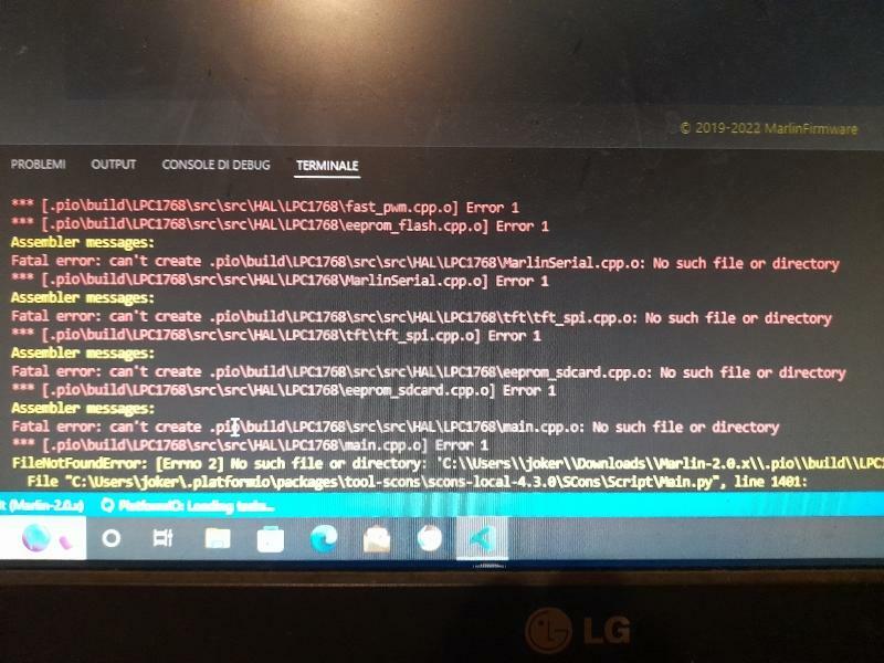

dnasini Inviato 5 Giugno 2022 Condividi Inviato 5 Giugno 2022 11 ore fa, Joker78 ha scritto: #error "Auto Bed Leveling requires either PROBE_MANUALLY, SENSORLESS_PROBING, or a real probe." cosi' ad intuito, sembra che tu abbia lasciato commentato una delle due funzioni sopra citate. Peova ad abilitare probe manually e ricompila x verificare se l'errore sparisce... 1 Cita Link al commento Condividi su altri siti Altre opzioni di condivisione...
Joker78 Inviato 5 Giugno 2022 Autore Condividi Inviato 5 Giugno 2022 10 minuti fa, dnasini ha scritto: cosi' ad intuito, sembra che tu abbia lasciato commentato una delle due funzioni sopra citate. Peova ad abilitare probe manually e ricompila x verificare se l'errore sparisce... Allora avrei risolto però mi da questo tipi di errore: Cita Link al commento Condividi su altri siti Altre opzioni di condivisione...

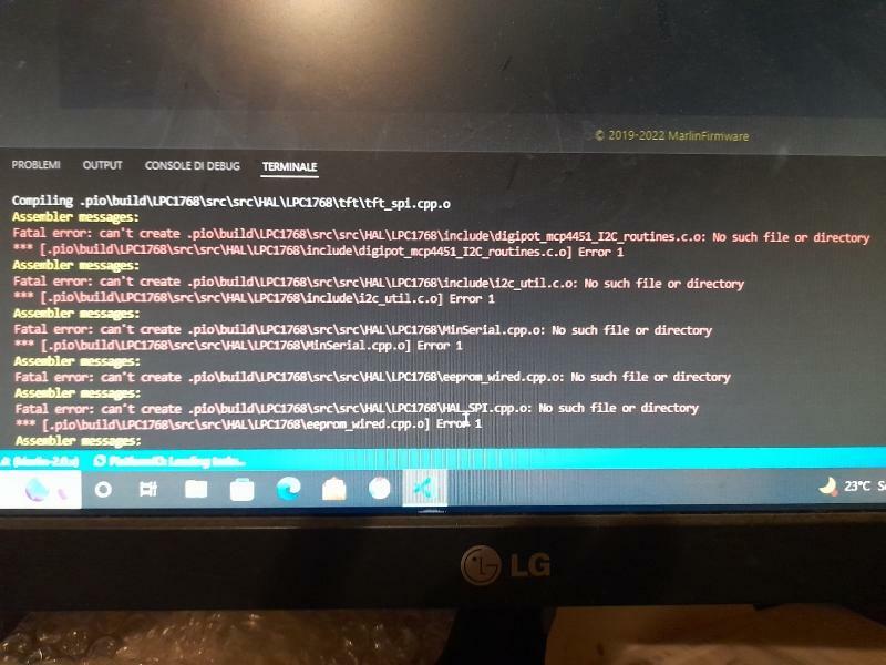

dnasini Inviato 5 Giugno 2022 Condividi Inviato 5 Giugno 2022 hai verificato se la dir .pio/build/.... esiste o esiste fino a che profondita'? Cita Link al commento Condividi su altri siti Altre opzioni di condivisione...
Joker78 Inviato 5 Giugno 2022 Autore Condividi Inviato 5 Giugno 2022 4 minuti fa, dnasini ha scritto: hai verificato se la dir .pio/build/.... esiste o esiste fino a che profondita'? No sinceramente no non so neanche come si fa, cioè lui non troverebbe questa cartella? Cita Link al commento Condividi su altri siti Altre opzioni di condivisione...
dnasini Inviato 5 Giugno 2022 Condividi Inviato 5 Giugno 2022 Ti dice "no such file or directory" quindi io per prima casa guarderei li. La cartella .pio e' subito nella cartella dove hai scaricato Marlin Cita Link al commento Condividi su altri siti Altre opzioni di condivisione...
Joker78 Inviato 5 Giugno 2022 Autore Condividi Inviato 5 Giugno 2022 Adesso, dnasini ha scritto: Ti dice "no such file or directory" quindi io per prima casa guarderei li. La cartella .pio e' subito nella cartella dove hai scaricato Marlin Ok dopo mi ci metto e ti fo sapere grazie mille. 1 Cita Link al commento Condividi su altri siti Altre opzioni di condivisione...

Salvogi Inviato 5 Giugno 2022 Condividi Inviato 5 Giugno 2022 1 ora fa, Joker78 ha scritto: Allora avrei risolto però mi da questo tipi di errore: Per questi errori dovrebbe bastare chiudere e riaprire Visual Studio. 13 ore fa, Joker78 ha scritto: gli errori sono questi: #error "Auto Bed Leveling requires either PROBE_MANUALLY, SENSORLESS_PROBING, or a real probe." da terminale? Come già detto da @dnasini, se attivi Auto Bed Levelling, devi selezionare un tipo di sensore, ad esempio Bltouch o un sensore induttivo o capacitativo. PROBE_MANUALLY lo lascerei perdere, tanto vale il foglio di carta, serve solo per chi ha piatti deformati e non ha un sensore di livellamento. Ma in questo caso io cambierei il piatto. SENSORLESS_PROBING non lo puoi usare con le barre trapezie perché avresti troppa poca sensibilità. 2 Cita Link al commento Condividi su altri siti Altre opzioni di condivisione...

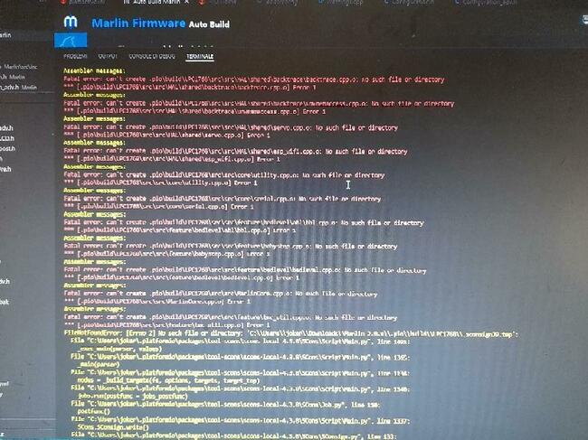

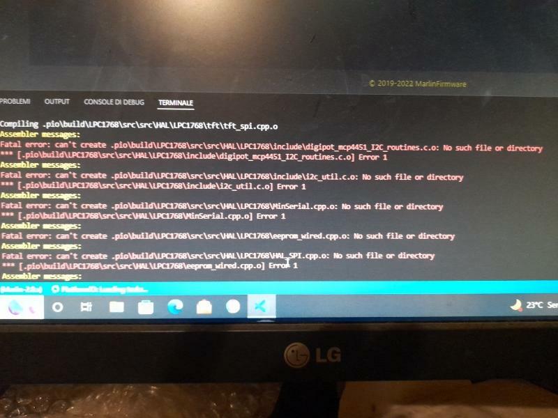

Joker78 Inviato 5 Giugno 2022 Autore Condividi Inviato 5 Giugno 2022 (aggiornato) 45 minuti fa, Salvogi ha scritto: Per questi errori dovrebbe bastare chiudere e riaprire Visual Studio. Come già detto da @dnasini, se attivi Auto Bed Levelling, devi selezionare un tipo di sensore, ad esempio Bltouch o un sensore induttivo o capacitativo. PROBE_MANUALLY lo lascerei perdere, tanto vale il foglio di carta, serve solo per chi ha piatti deformati e non ha un sensore di livellamento. Ma in questo caso io cambierei il piatto. SENSORLESS_PROBING non lo puoi usare con le barre trapezie perché avresti troppa poca sensibilità. ho provato a chiudere e riaprire ma da sempre il medesimo errore, la cosa che mi conforta che la compilazione del firmware è corretta Allora sono andato a vedere nella cartella pio, in effetti c'erano diversi processori salvati gli ho eliminati e ho lasciato solo lpc1768 ma quando vado per caricarlo da sempre questi problemi Modificato 5 Giugno 2022 da Joker78 Cita Link al commento Condividi su altri siti Altre opzioni di condivisione...
