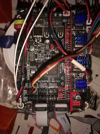

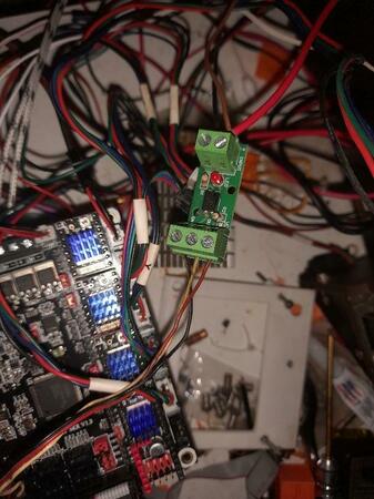

l0v3byte Inviato 2 Giugno 2022 Condividi Inviato 2 Giugno 2022 Poi avendo delle molle belle rigide lo calibro ogni 8 su 10. Dimmi te se lo vuoi che da come mi hai inviato lo schema dell'induttivo alimentato a parte con 12v e adattato con un optoccopiatore in parallelo con l'endstop dello z sul connettore dello ZProbe io ti consiglierei questo. Poi te la riflassho di nuovo se non ti piace e ti metto il tuo schema non è un problema poi è gratis non perdi niente ma almeno hai un cablaggio pulito e soprattuto un endostop funzionante che come diceva @Salvogi con la barra trapezia il sensorless non conviene almeno su una stampante come la tua, senza offesa ma a livello meccanico non è alla portata del sensorless Cita Link al commento Condividi su altri siti Altre opzioni di condivisione...
l0v3byte Inviato 2 Giugno 2022 Condividi Inviato 2 Giugno 2022 18 minuti fa, Joker78 ha scritto: @I0v3byte capisco, si si anche io ovviamente scaldo il piatto e hot end, io ormai mi sono abituato in quel modo se potesse rimanere tale te ne sarei grato, proprio per un fatto di abitudine nessun proplema io ti lascio tutto come mi hai detto poi se vuoi ti metto anche il bed tramming da provare e se non ti piace te la rifaccio su quella scheda puoi mettere comunque l'endstop z separato io dallo ZProbe io te l'ho messo così se vuoi per domani mattina mi rettifichi tutto così come ho detto a pranzo puoi fare tutte le prove Cita Link al commento Condividi su altri siti Altre opzioni di condivisione...
Joker78 Inviato 2 Giugno 2022 Autore Condividi Inviato 2 Giugno 2022 Si si non lo voglio attivare il sensorless per z ma solo per y e x, non si può? Attualmente la scheda è montata così 2 minuti fa, l0v3byte ha scritto: nessun proplema io ti lascio tutto come mi hai detto poi se vuoi ti metto anche il bed tramming da provare e se non ti piace te la rifaccio su quella scheda puoi mettere comunque l'endstop z separato io dallo ZProbe io te l'ho messo così se vuoi per domani mattina mi rettifichi tutto così come ho detto a pranzo puoi fare tutte le prove Ok, scusa la mia ignoranza come faccio a mettere l'endstop z separato? Cita Link al commento Condividi su altri siti Altre opzioni di condivisione...
l0v3byte Inviato 2 Giugno 2022 Condividi Inviato 2 Giugno 2022 12 minuti fa, Joker78 ha scritto: Ok, scusa la mia ignoranza come faccio a mettere l'endstop z separato? Niente collegi solo l'endstop z nel connettore della scheda il resto non lo collegi e collegi lo ZProbe nel connettore dello ZProbe. Allora parto Cita Link al commento Condividi su altri siti Altre opzioni di condivisione...
Joker78 Inviato 2 Giugno 2022 Autore Condividi Inviato 2 Giugno 2022 5 minuti fa, l0v3byte ha scritto: Niente collegi solo l'endstop z nel connettore della scheda il resto non lo collegi e collegi lo ZProbe nel connettore dello ZProbe. Allora parto In pratica come è ora in foto? Scusa sto ripassando tutti i termini e ancora ci fo un gran casino per ricordarmeli tutti 😅 Al limite visto che ora mi avanzano i microswitch uno lo metterò in z max questo intendevo nei post precedenti. Cita Link al commento Condividi su altri siti Altre opzioni di condivisione...
