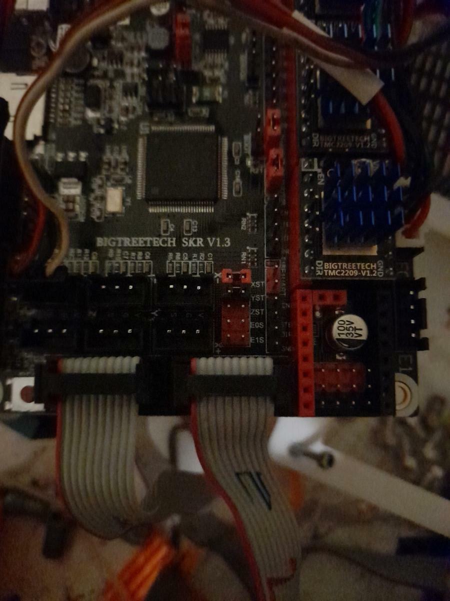

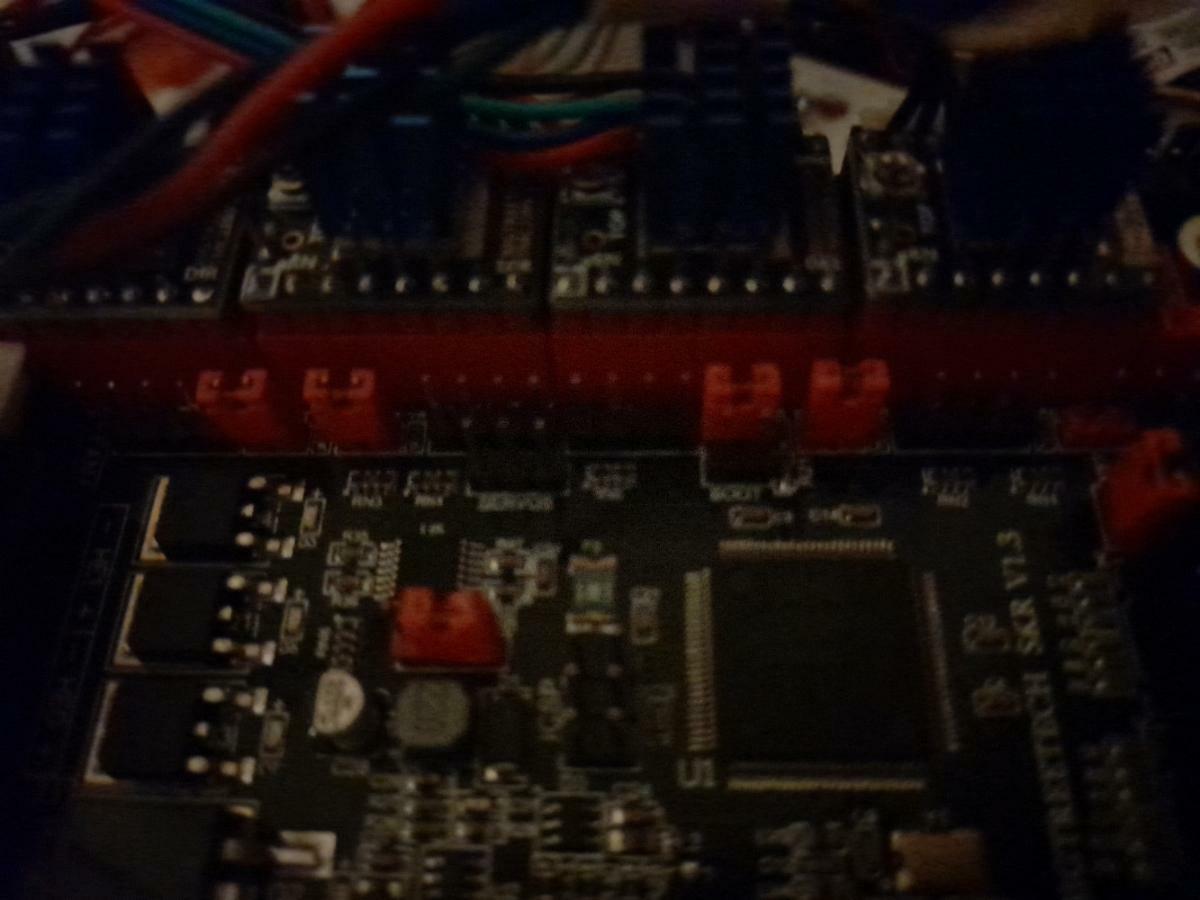

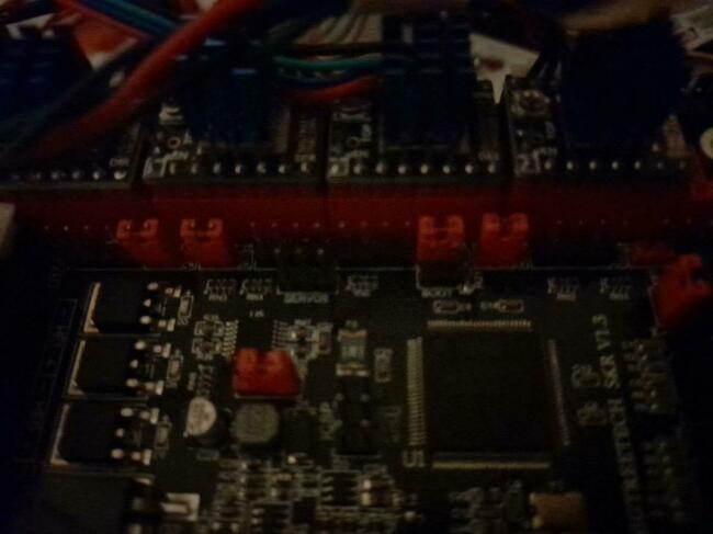

Joker78 Inviato 2 Giugno 2022 Autore Condividi Inviato 2 Giugno 2022 Adesso, l0v3byte ha scritto: per posso chiederti la cortesia di fare le prove con la configurazione che mia hai chiesto se no il cervello mi si ingolfa e poi prima vediamo se funziona Si si questo intendo in futuro ora non metto niente e non cambio niente, la scheda è montata come in foto, sotto i driver come nel video ho tolto tutti i jumper, ho messo I 4 jumper su uart, e la sonda lo messa su z min posto le foto per fare più chiarezza. Cita Link al commento Condividi su altri siti Altre opzioni di condivisione...
l0v3byte Inviato 2 Giugno 2022 Condividi Inviato 2 Giugno 2022 3 minuti fa, Joker78 ha scritto: Si si questo intendo in futuro ora non metto niente e non cambio niente, la scheda è montata come in foto, sotto i driver come nel video ho tolto tutti i jumper, ho messo I 4 jumper su uart, e la sonda lo messa su z min posto le foto per fare più chiarezza i jumper per i sensorless vanno solo negli assi dove gli vuoi altrimenti il firmware non riconosce nemmeno se stesso Cita Link al commento Condividi su altri siti Altre opzioni di condivisione...
Joker78 Inviato 2 Giugno 2022 Autore Condividi Inviato 2 Giugno 2022 (aggiornato) 4 minuti fa, l0v3byte ha scritto: i jumper per i sensorless vanno solo negli assi dove gli vuoi altrimenti il firmware non riconosce nemmeno se stesso Ok 👌 infatti sono solo su x e y Una domanda ai jumper quelli sotto i driver nel video li toglie tutti per ogni driver è corretto? Modificato 2 Giugno 2022 da Joker78 Cita Link al commento Condividi su altri siti Altre opzioni di condivisione...

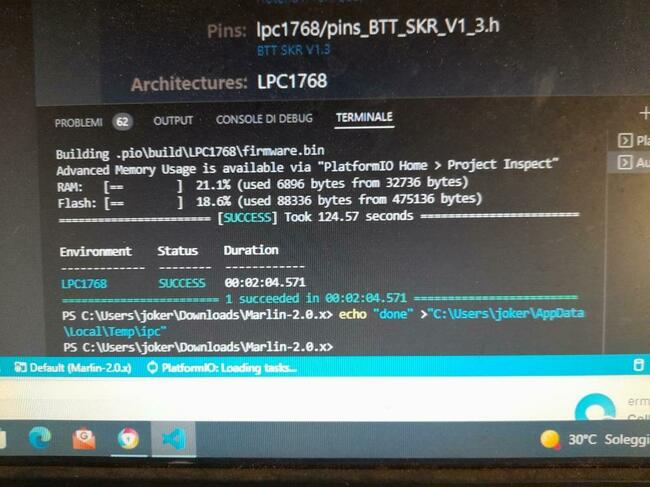

Joker78 Inviato 4 Giugno 2022 Autore Condividi Inviato 4 Giugno 2022 Mentre spetto, stavo cercando di capire come funziona il malin 2.0, sono riuscito ha flashare, ho anche attivato LCD ma c'è un problema funziona solo se la scheda rimane attaccata alla usb, come stacco e provo a dare corrente alla scheda questa parte ma non da corrente al LCD e rimane con lo schermo spento, ho un LCD 1268 come questo in foto Cita Link al commento Condividi su altri siti Altre opzioni di condivisione...
Joker78 Inviato 4 Giugno 2022 Autore Condividi Inviato 4 Giugno 2022 queste sono le voci che ho abilitato via firmware #define LCD_LANGUAGE it ... #define SDSUPPORT ... #define REPRAP_DISCOUNT_FULL_GRAPHIC_SMART_CONTROLLER a livello firmware non mi sembra di non aver sbagliato niente giusto? Cita Link al commento Condividi su altri siti Altre opzioni di condivisione...
