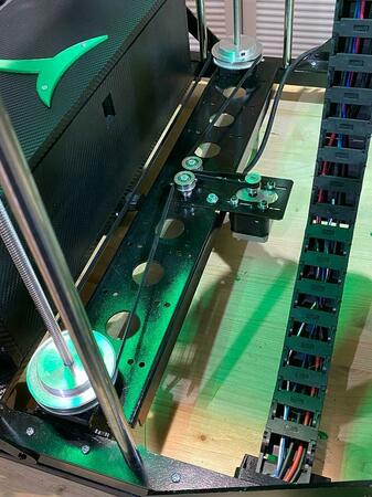

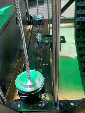

Ciao a tutti ragazzi
ho montato le pulegge da 100 denti all'asse Z .... è una ruspa 😄 !!!
potrei sedermi sopra adesso che alza pure me 😄
Devo dire che sono soddisfatto ... i motori girano molto meglio , dovrò fare una prova di stampa
per verificare se questa modifica mi regala quel poco di qualità in più sull'asse Z .
                                                                Ciao a tutti.
  • Like 4

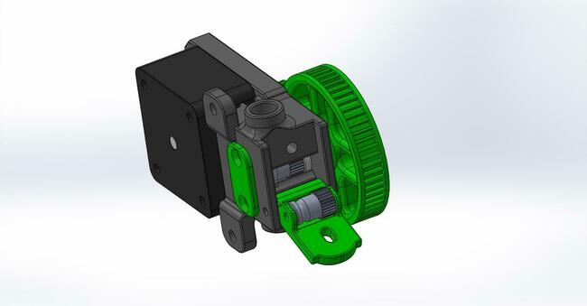

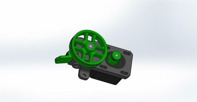

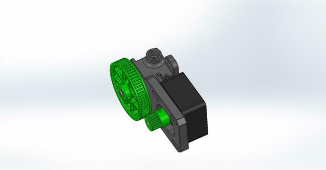

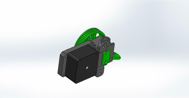

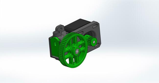

Ciao ragazzi , nuovo etrusore per bowden da provare e poi utilizzare su corexy ....
Piccolo e compatto , dual drive , con cinghia , e sgancio rapido per carico e scarico manuale
del filamento .... rapporo 4:1 .
posto immagini e foto .
Faccio concorrenza all' M4 Voron .... 😄
                                                           ciao a tutti.
                                                           ciao a tutti.
Molto bello, complimenti.
Lo puoi modificare anche per ottenerne una versione diretta.
Ciao Salvogi , si ... si può modificare sicuramente anche per Direct , ma ho intenzione di farne
ancora 2 o 3 per poi ( non so quando 😄 ) stampare a più colori .... ma mi devo studiare bene Prusaslicer
per questo.
Grazie mille per i complimenti.
                                                                         Ciao Salvogi , ciao a tutti.
