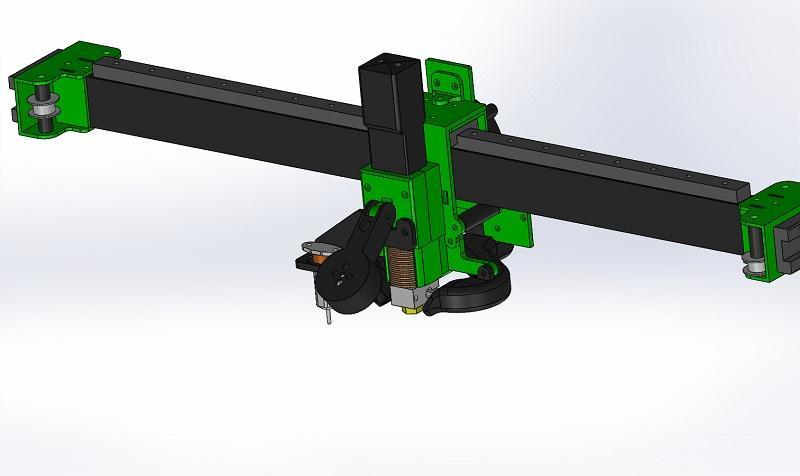

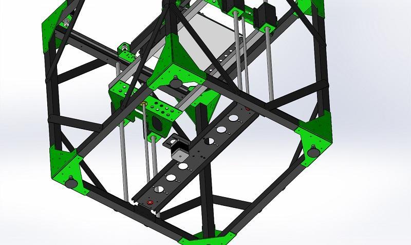

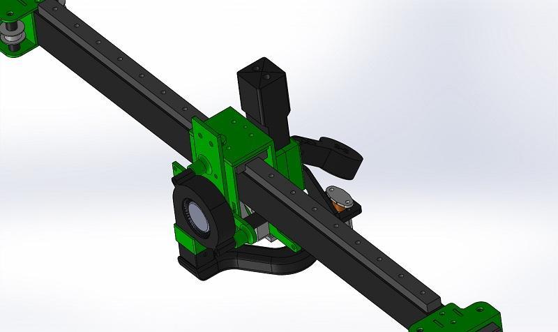

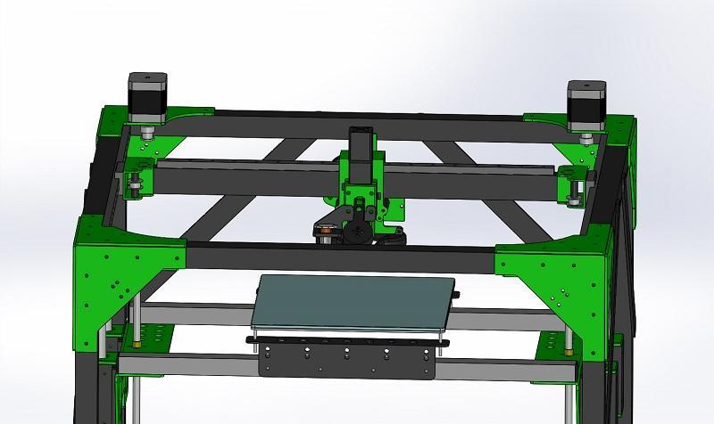

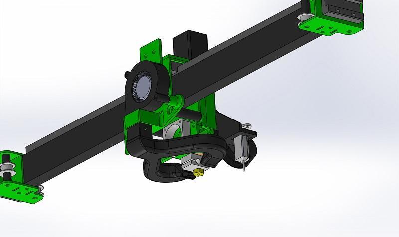

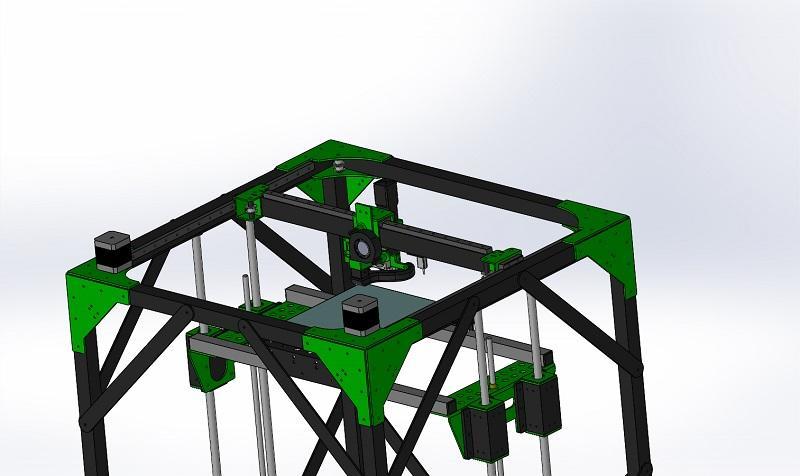

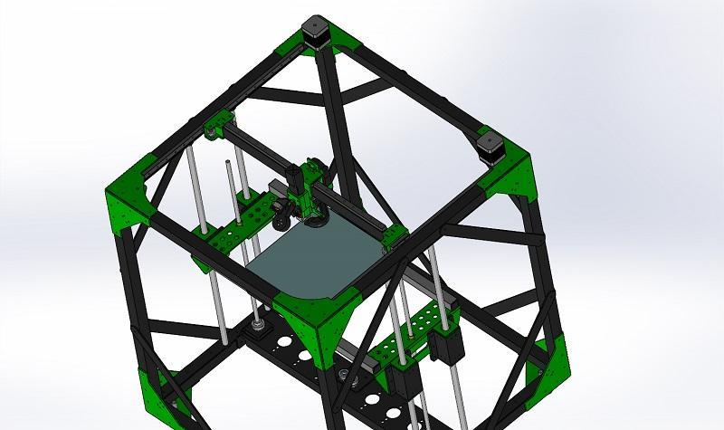

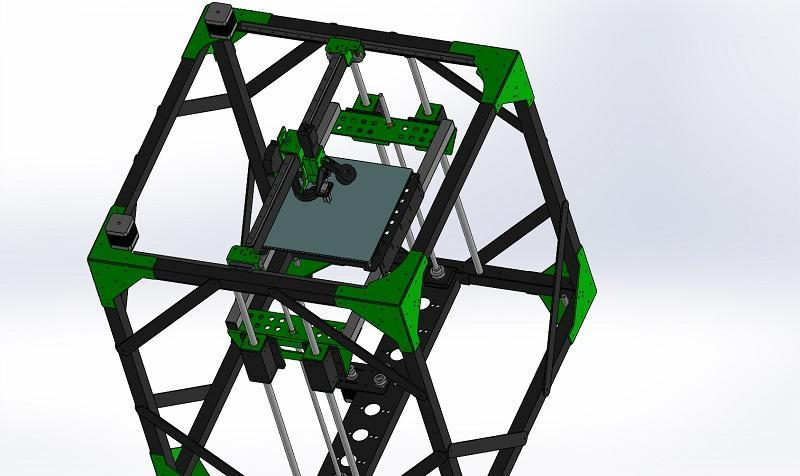

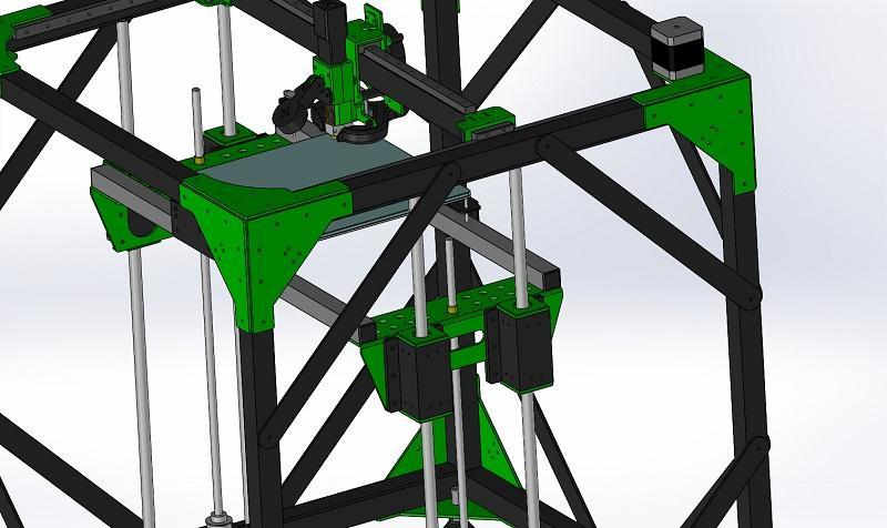

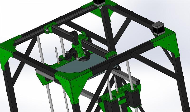

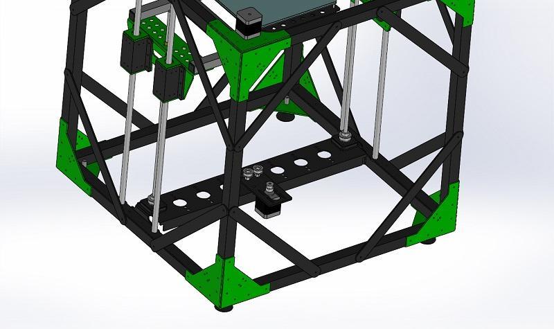

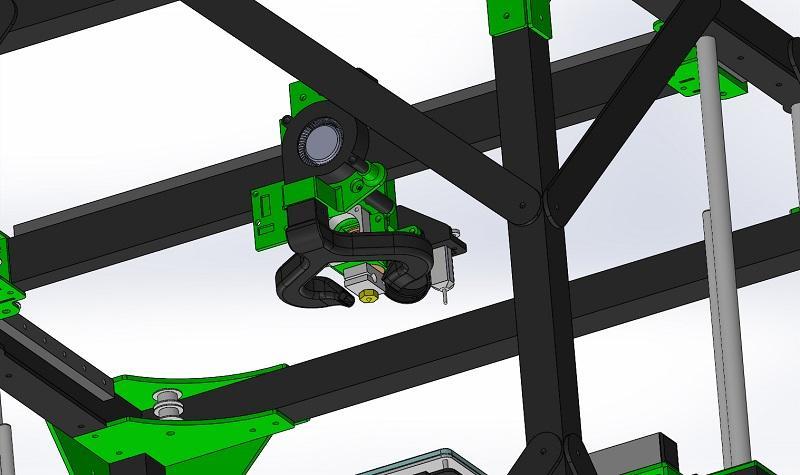

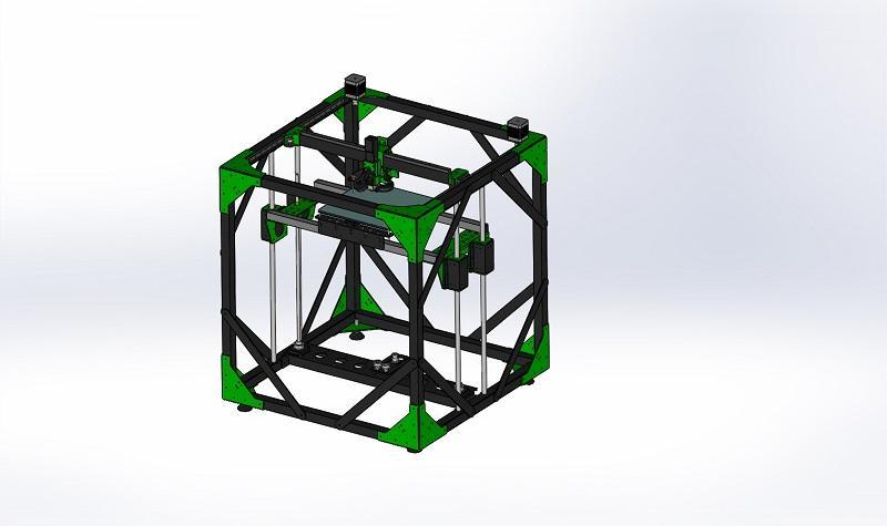

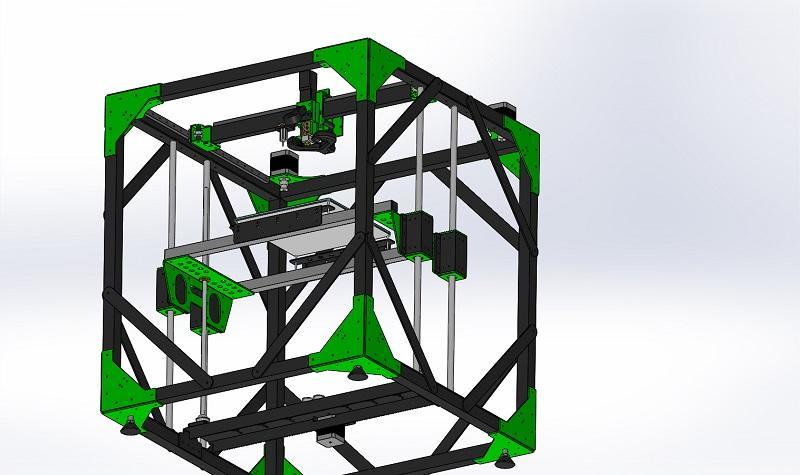

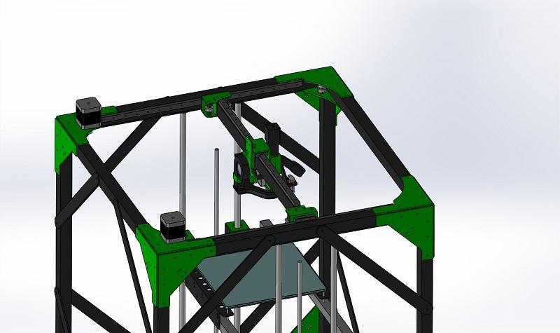

Ciao a tutti , posto alcune immagini del progetto corexy ....
la stampante è già costruita ma voglio apportare numerose
modifiche , ed il risultato sarà questo.
tra le più importanti guide con pattini a ricircolo
a differenza di ora che utilizza barre tonde da 10mm .
Spero di ultimarla in fretta , per vedere la qualità di stampa.
                                                          un grazie a tutti ... ciao.

Complimenti!! Non voglio criticare ma solo capire la tua scelta.....perché usi del tubolare in acciaio che poi vai a fissare con della plastica invece del classico estruso di alluminio che ti permetterebbe delle giunzioni più rigide e risulterebbe anche più facile da assemblare??? E come mai un piatto così piccolo rispetto alle dimensioni del telaio??
Poi se tu va, raccontaci anche che dimensioni avrà la macchina, che estrusore/hot end ci installerai, come sara' l'elettronica di bordo ecc ecc
Buone modifiche
  • Like 3
con i tubolari come fai a metterli a 90*, tagliarli dritti è utopico e bucare il tubolato dritto per le piastre in plastica è un altra utopia...se non hai un qualche macchinario da carpenteria la vedo impossibile....ù
p.s. e le guide come le metti sul tubolato? fai 200 fori a mano?

Mi piace l'idea, quelle verdi sono piastre in acciaio?
Perché non posto anche una foto della stampante prima della modifica?

Ricordo gli stessi disegni visti in un altro formu. Se non sbaglio in origine il portale si muove su profili quadri, tipo Root3 CNC. Ora stai pensando di usare guide a ricircolo. A parte che ti sconsiglio di montare quelle di Y in quel modo, che avrai sicuramente bisogno di un po di regolazione per metterele parallele, ma che difetto ti facevano i profili quadri?

Ciao a tutti , le piastre verdi che vedete agli angoli sono in acciaio da 3mm ... di plastica non avrebbero senso con struttura in acciaio tubolare.
Oltre a quelle piastre verdi , ci sono altri diagonali sempre in acciaio 3mm ... vi garantisco che ha una rigidità straordinaria.
Ho scelto l'opzione di costruirla in acciaio , perché lavorando in una azienda dove tagliamo a laser , pieghiamo con
piegatrici a controllo numerico , e tagliamo profili di ogni tipo con seghetti sempre a controllo .
Praticamente tutto il telaio mi è costato zero euro .
Vero che con profili in alluminio sarebbe più semplice la costruzione , ma non sarà mai rigida come lo è questa con
queste dimensioni .... praticamente un cubo da 60x60x60 cm .
Le corse dei vari assi sono più o meno 350 mm per x e y , e circa 450 per z .
Per  ora ho montato un piatto da 220x220 , perché lo avevo in casa , ma sarà sostituito da un piatto
da 350x350 .
Truck64 ... si hai visto bene , la prima costruzione scorreva su barre quadre di alluminio , la scorrevolezza
c'era ma si sporcavano in fretta , e peggiorava appunto il movimento fluido .
                                                                     vi aggiorno , grazie a tutti per il vostro intesse.
                                                                                                    ciao.
