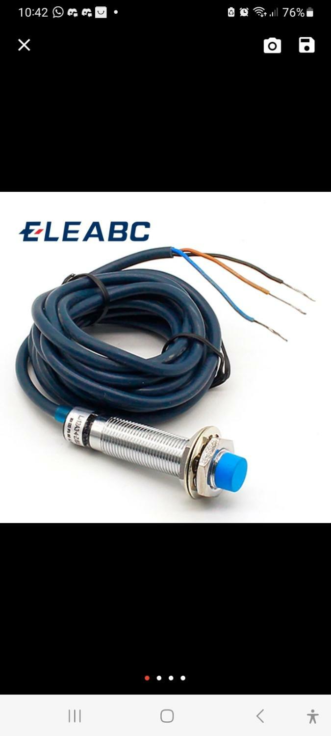

Salve come da titolo ho montato questo sensore (allego foto) Screenshot_20240505_104205_AliExpress.thumb.jpg.eab6af89926899d2393442b73a70f1b6.jpg
Dc 5v lj12a3-4-z/bx-5v
Nel firmware ho già settato tutto, ma quando lo connetto al connettore z stop sulla scheda madre, il sensore non da segnali di vita, credo di aver rispettato i pin comunque vi allego la foto dell'unico schema che ho.
sarà il sensore bruciato o sbaglio qualcosa io? Dallo  schema sembra che il nero sia il + ma la cosa mi sembra alquanto strana, qualche consiglio? 20240505_105415.thumb.jpg.31c69d51b6aa9f1354a5399626440146.jpg

di solito il marrone è +,  il blu è gnd mentre il nero è il cavo attivo per lo scambio.
hanno un led di solito che ne conferma il funzionamento e si accende\spegne quando viene attivato il sensore, il tuo led da segni di vita?
Confermo funziona grazie 👍

Il sensore è collegato, quando mi avvicino vicino a del materiale metallico la luce si accende, però ho un'altro problema, o fatto l'auto home ma invece di fermarsi lui va dritto come se non vedesse anche se la luce è accesa
Ricontrolla il cablaggio e verifica che i cavi del signal E del probe siano sui PIN corretti. Il comportamento che descrivi e molto simile ai problemi del bltouch con cablaggio nn corretto
Si si nonostante me lo avesse detto ho sbagliato ad attaccare i fili, ora funziona e legge bene ottimo, vediamo se riesco a fare stampare questa ormai stampante d'epoca 😅
