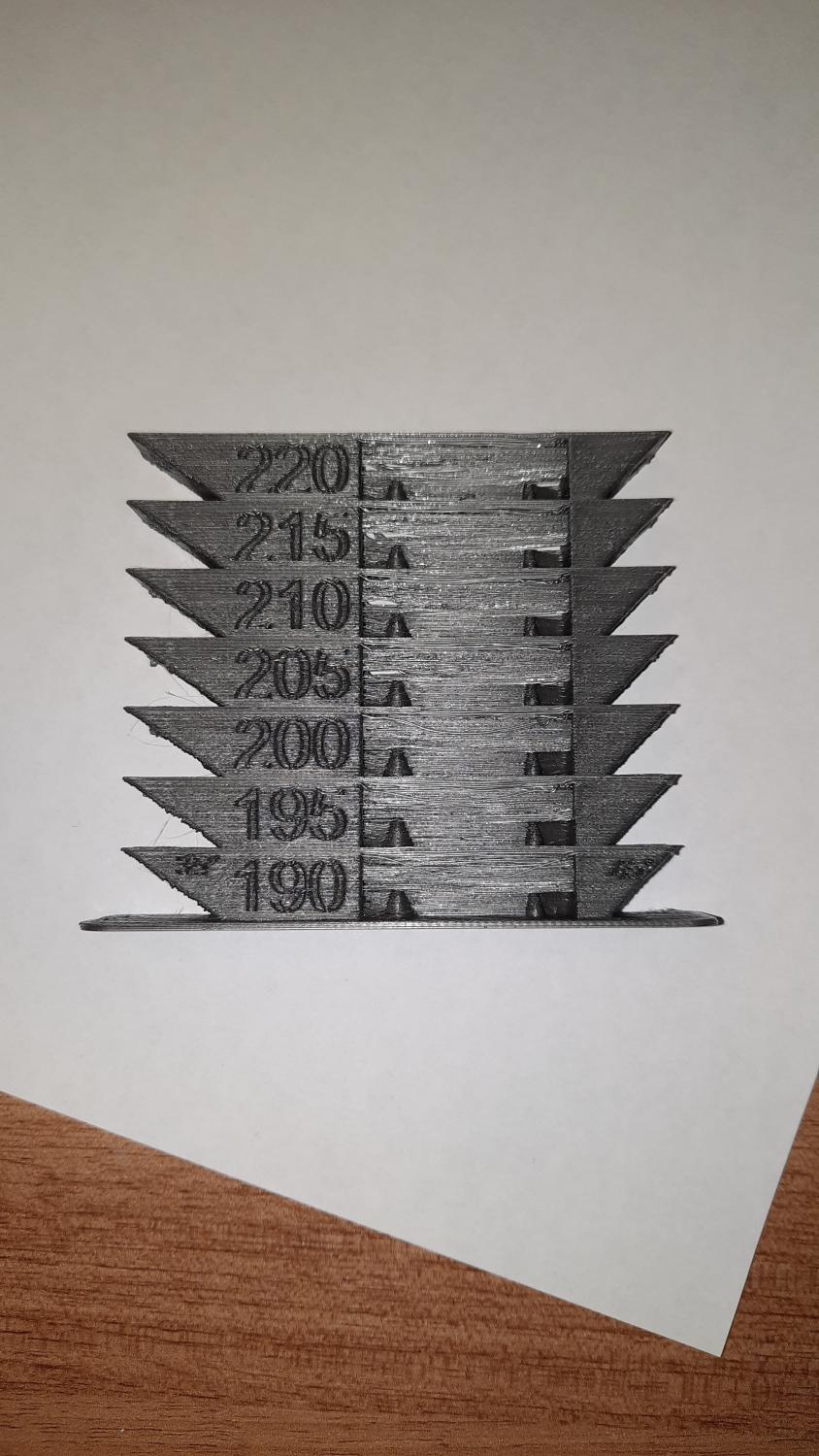

Ho capito perfettamente come funziona il g-code, solo che dal link di thingiverse che mi hai postato per scaricare il file del test nella descrizione c'è anche il gcode:
PLA
;BEFORE_LAYER_CHANGE
G92 E0.0
;[layer_z]
{if layer_z==1.20} M104 S190 M109 S190 {endif}
{if layer_z==11.20} M104 S195 M109 S195 {endif}
{if layer_z==21.20} M104 S200 M109 S200 {endif}
{if layer_z==31.20} M104 S205 M109 S205 {endif}
{if layer_z==41.20} M104 S210 M109 S210 {endif}
{if layer_z==51.20} M104 S215 M109 S215 {endif}
{if layer_z==61.20} M104 S220 M109 S220 {endif}
{if layer_z==71.20} M104 S225 M109 S225 {endif}
{if layer_z==81.20} M104 S230 M109 S230 {endif}
 e ho notato che in questo viene considerata anche l 'altezza del layer di stampa, cioè 0.2, e mi è sorto il dubbio, tutto qui
No tranquillo, in realtà con quel gcode stampi a temperatura impostata fino a 1.20mm e poi ogni 10mm cambia.
Poi vedi tu come adattare il gcode.
Quella temp tower è la prima che ho trovato😅 e voleva essere solo un esempio. Nulla ti vieta di scaricarne un'altra o di disegnartela😉

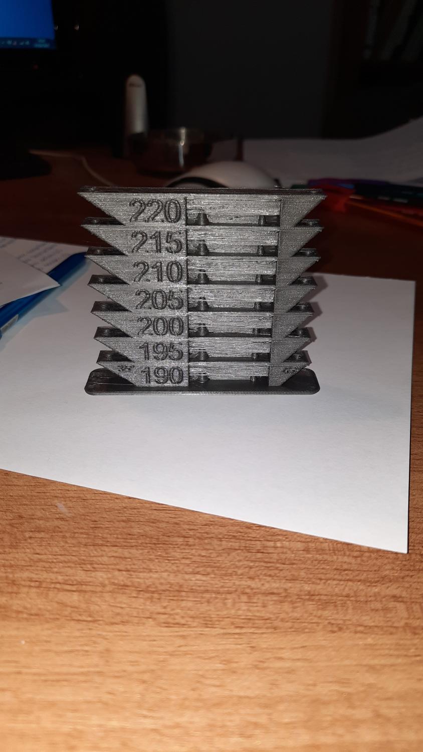

Il file Stl che ho scaricato da thinghiverse l'ho modificato in altezza perchè arrivava a 90mm e ad una temperatura di 230, quindi l ho abbassato a 70mm ad una temp di 200 come da gcode.
I supporti li ho disabilitati, in prusa slicer avevo la spunta su "supporti generati automaticamente" di default e l'ho tolta.
Il riempimento l'ho impostato al 15% e l'altezza layer a 0,2.

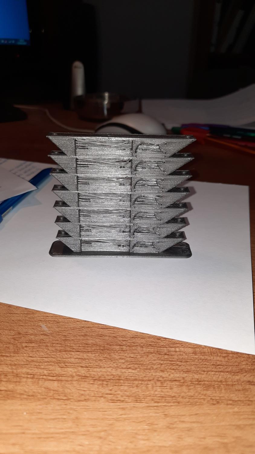

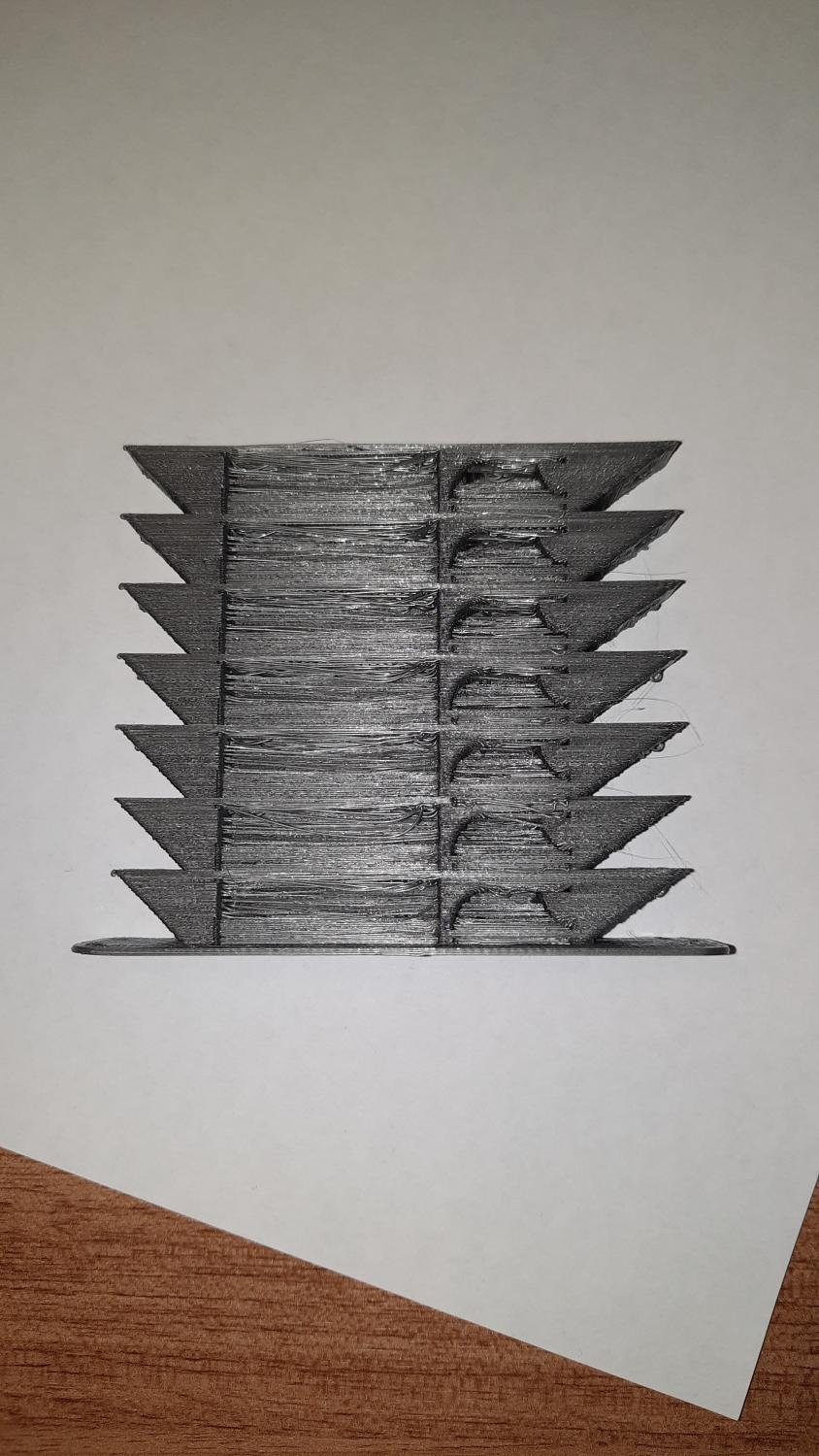

Ho l'impressione che non abbia fatto il cambio di temperatura alle varie altezze, perchè la stampa mi sembra tutta omogenea, non vedo differenze tra le varie temperature. Quelli che sembrano supporti negli spazi vuoti a sbalzo dove ci sono i coni in pratica, sono dei fili credo dovuti alla ritrazione.
Tra l 'altro questo test dura 5 ore è normale o l'stl è troppo grande per un file di test.

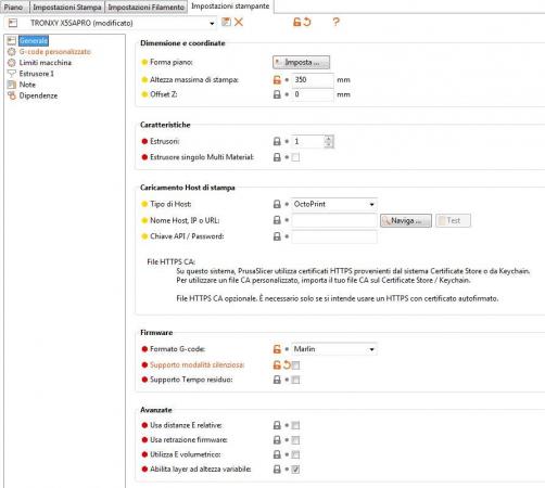

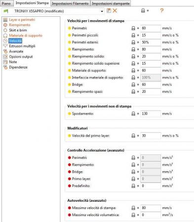

Ma in prusa Slicer quando faccio un g-code mi da come "tempo di stampa stimato" sia "la modalità normale" che è più veloce che "la modalità silenziosa" molto più lenta, quasi il doppio della normale. Quando esporto il g-code me lo fa sempre in modalità silenziosa, quindi la più lenta nonostante in Impostazioni Stampante alla voce firmware ho tolto la spunta al Supporto Modalità Silenziosa.
Mi sapete dire dove sbaglio, o se devo intervenire da qualche altra parte.
Infatti la temp tower che ho postato sopra l'ho stampata in modalità silenziosa la prima volta perchè non ci avevo fatto caso, ho esportato direttamente il g-code e via... e praticamente ci ha impiegato 5 ore e 30 min, ma se la faccio in modalità normale Prusa Slicer mi dice che ci vogliono 3 ore e 30min, ma ogni volta che esporto il file g-code mi dà sempre la modalità silenziosa.
Guarda io la modalità silenziosa l'ho disattivata, non serve a nulla se non a fare casino.

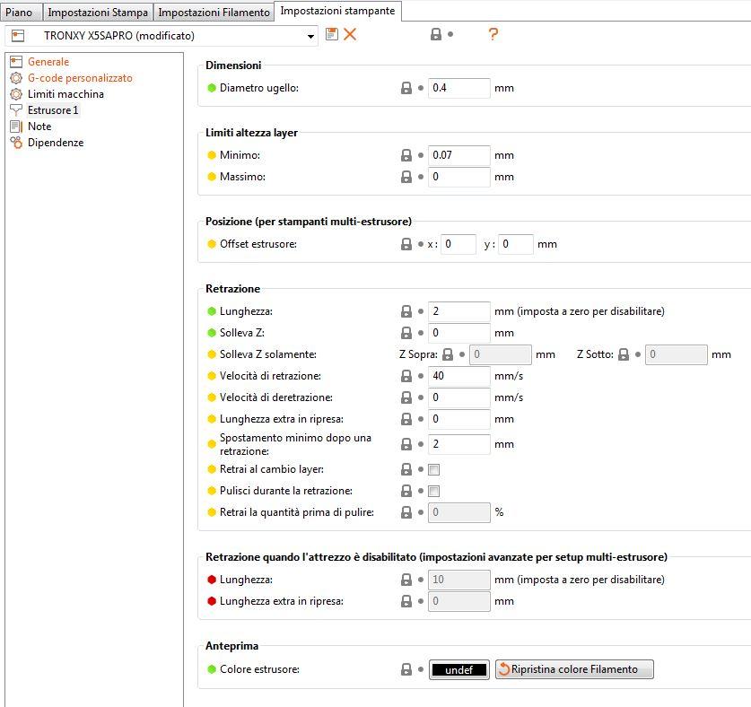

Scusa ma quanto hai di ritrazione? Dalla foto sembra proprio che non la esegua... Avendo un bowden dovresti avere 5 o 6mm...
@Whitedavil ciao, la modalità silenziosa l'ho disattivata anche io quando me ne sono accorto dopo il primo test e come ho scritto prima ho tolto la spunta in: Impostazioni Stampante-Generale-Firmware-Supporto modalità Silenziosa
Infatti quando eseguo lo slice di un stl nella schermata principale in Informazioni Processo mi esce solo il Tempo Stimato in Modalità Normale ma quando vado in stampa ci mette sempre il doppio di quanto stimato, quindi come se fosse sempre attiva la modalità silenziosa. Posso capire che il tempo di stampa è stimato ma a metterci il doppio mi sembra molto strano, per questo chiedevo se per disattivare la modalità silenziosa basta solo togliere la spunta come ho fatto, e descritto prima, o va fatto da qualche altra parte.
Per quanto riguarda la Retrazione a dir la verità non ho proprio toccato il parametro per il momento, poichè ho visto che c'è un test da fare di una basetta con 4 coni e con quella la si regola. In tutti i casi al momento è a 2mm di default, quindi la porto almeno a 5mm in questa fase per poi regolare di fino con il test specifico? La Velocità di Retrazione la lascio a 40mm/s ?

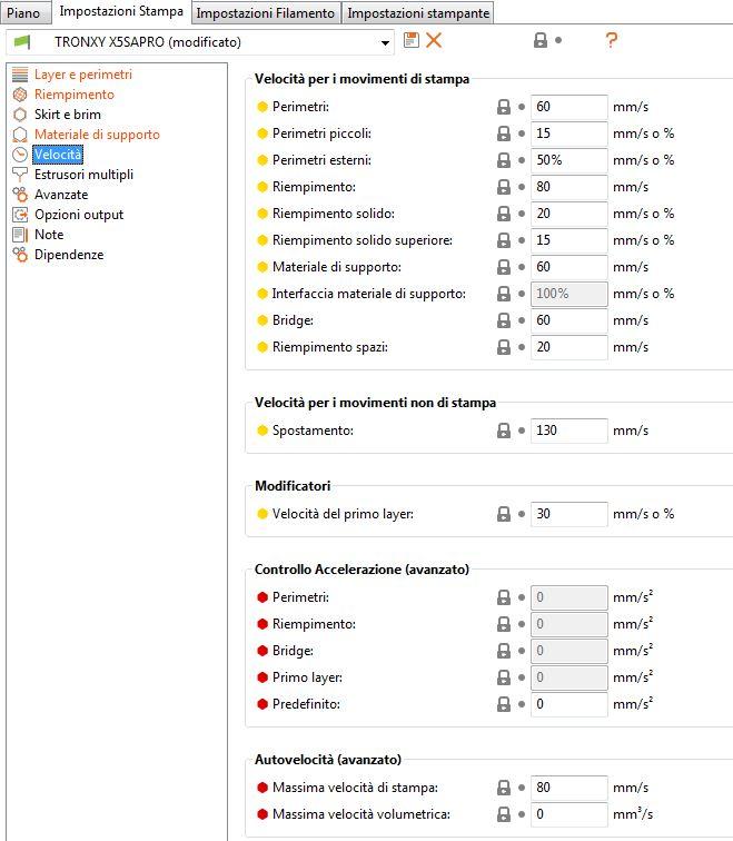

Ti lascio qualche screen delle impostazioni che ho in Prusa Slicer

2mm di ritrazione per un bowden così lungo è niente, metti almeno 5mm a 55/60mm/sec .
Poi farai il test della retraction per affinare il parametro.
Quando cambi delle impostazioni, ricordati anche di salvare, altrimenti potrebbe non applicarle.
per la temp tower prova questa, è rapida e ti da buone indicazioni.
Per il tempo stimato devi inserire parametri precisi qui, altrimenti lo slicer calcola un tempo stimato sui parametri standard, che sono differenti da quelli della macchina.
A me in generale, su una stampa da 6 ore stimate, mi sbaglia di circa +15/20minuti.
