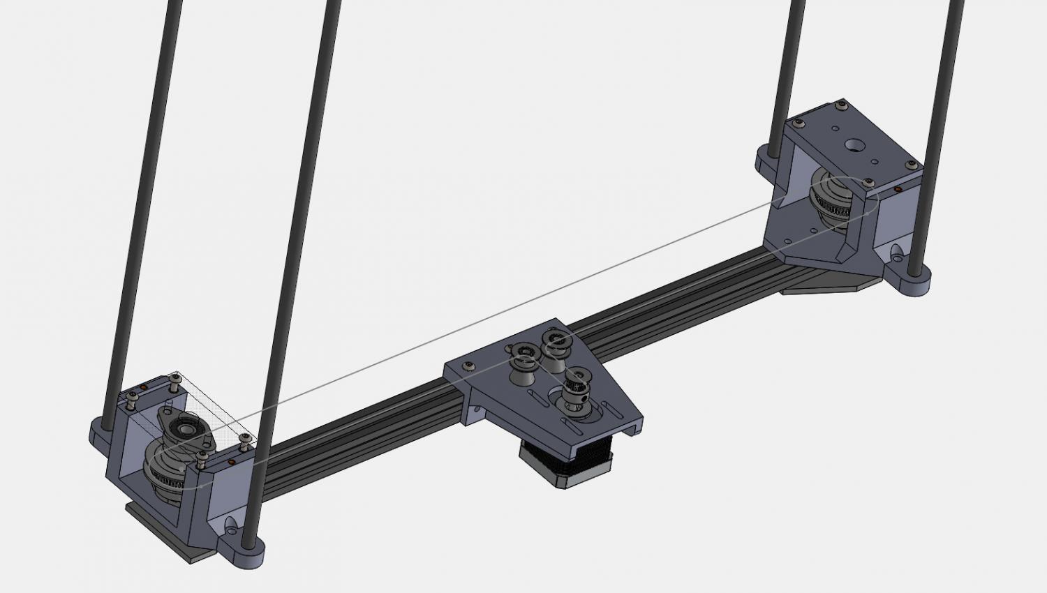

@I3D&MLab Uau hai fatto un gran lavoro, io mi sono ispirato a quella modifica del link che avevi postato nella tua discussione di quel sito dove vendevano le piastre a 70 euro se non ricordo male, mi sembra più semplice ma altrettanto funzionale.
In qualche messaggio precedente anche io stavo valutando le MGN su Z, ma se ne dovrebbero mettere 4 una per ogni angolo e alla fine non so se vale tanto la pena poi a che costo?
Un'altra idea potrebbe essere quella di aumentare la sezione delle barre lisce portandola a 10 o 12, tanto se sono buone e dritte il loro lavoro lo fanno egregiamente, sopratutto su queste dimensioni, ad un costo non eccessivo.
Inoltre si potrebbe pensare di spostare il sistema di scorrimento all'interno dei profili strutturali della stampante poichè di spazio ce nè abbastanza, così facendo si risolve il problema della chiusura completa della stampante.
Anche se cmq la si può chiudere tranquillamente anche così com'è senza andare a fare grosse modifiche, a patto che ovviamente tutto funzioni e scorra bene, considera che nella mia i due carrelli dell'asse X sporgono di 18mm quindi mettendo uno spessore da 20mm, che potrebbe essere anche un altro profilo 2020 ad esempio, accoppiato ai 2040 verticali potrei creare il telaio per fissare i pannelli di chiusura.
A quanto vedo cmq di idee su come modificarla ne abbiamo in abbondanza, ma per il momento io mi rinforzo il telaio del bed e inizio a farla stampare poi successivamente procedo con la modifica di Z.
Si come puoi vedere dall'immagine la piastra centrale ha un asola su cui si fissa il motore e li effettuo il tensionamento della cinghia, nell'immagine si vede lo schizzo del profilo della cinghia da 1220mm quindi teoricamente quella sarà la posizione definitiva a cinghia tesa.

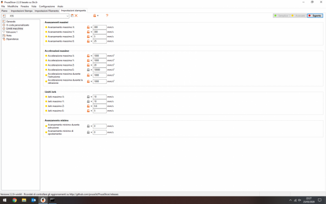

@Whitedavil a dir la verità mi sono stampato il backup della epromm che ho inserito nel messaggio precedente e mi sono messo a vedere un pò il significato dei vari gcode e mi è sembrato di aver capito che quelli erano i valori da impostare perchè così mi risulta configurata la stampante.
In tutti i casi chiedo un consiglio a voi perchè sono cose che non ho mai fatto prima d'ora.

diciamo che mi ero un po lasciato trasportare e l'avevo modificata un bel po 😄
ad ogni modo pensavo di mettere i supporti ritti per spostare tutto all'interno
e poi avevo voglia di fare il bed con riscaldamento diviso su quattro zone usando una piastra d'alluminio e i dei pad in silicone 200x200
così da poter mettere delle viti pure al centro e poter avere un maggiore controllo sulla planarità, ovviamente sempre con sopra la lastra di vetro. Si le idee ci sono, manca il tempo purtroppo e poi ho la stampante a 1000 km da dove sto attualmente quindi non ci posso giochicchiare
He si ho visto che ti sei lasciato prendere un pò la mano dalle modifiche, ma penso sia normale per chi usa i cad.
Io ho in programma il rinforzo del bed e la modifica al gruppo z così da limitare al minimo gli errori e le scocciature dovute alla meccanica, fatto questo voglio concentrarmi sulla parte software ed elettronica di cui so molto poco.

Ciao @Whitedavil grazie per aver condiviso le tue impostazioni, ora capisco perchè le mie le hai ritenute un "molto conservative" ma mi sorge un dubbio: da backup della eeprom ho ricavato quei parametri che ho inserito in qualche messaggio precedente, i valori che devo andare ad inserire in prusa slicer devono essere compatibili con quei parametri?

Ora se io imposto ad esempio come te le velocità massime su X Y a 300mm/s su PrusaSlicer  non mi crea conflitto con i parametri impostati di fabbrica?
Inoltre la Velocità di Estrusione tu la tieni a 25 a me dovrebbe risultare 120, è dovuto al fatto che hai l estrusore diretto? e quindi è normale che a me essendo in bowden sia molto più alta?

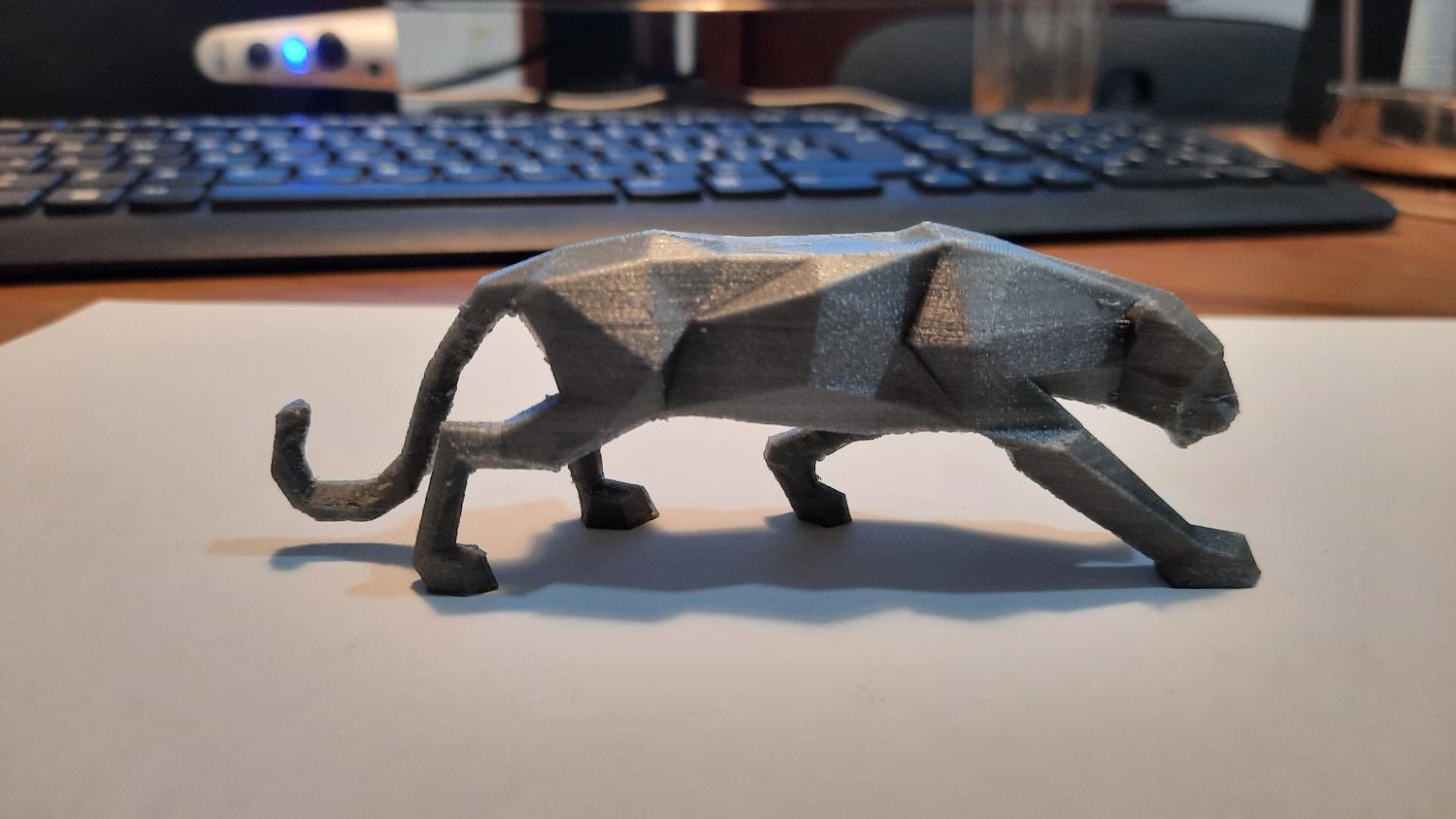

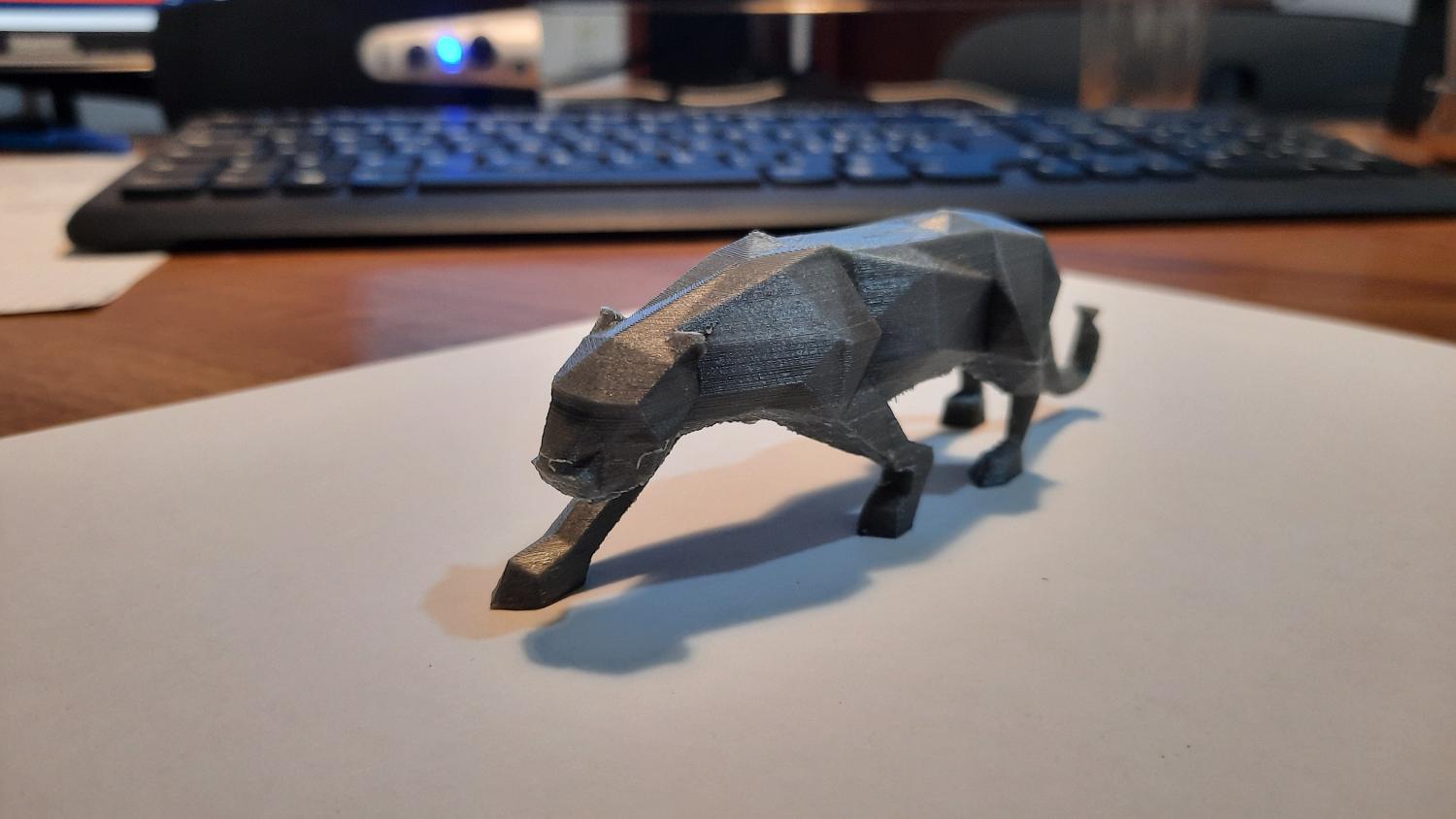

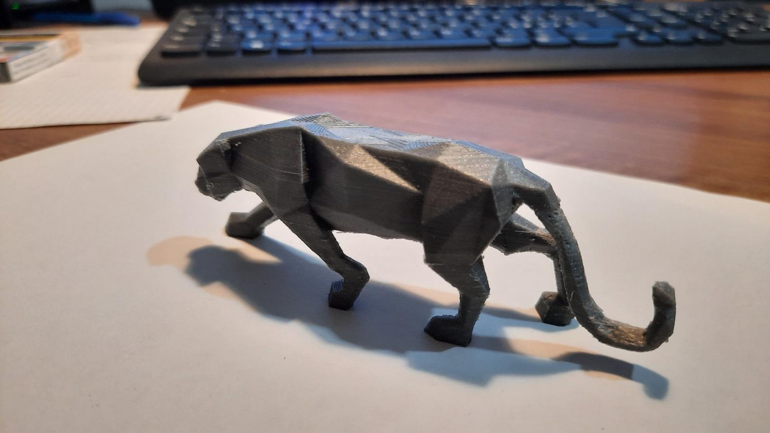

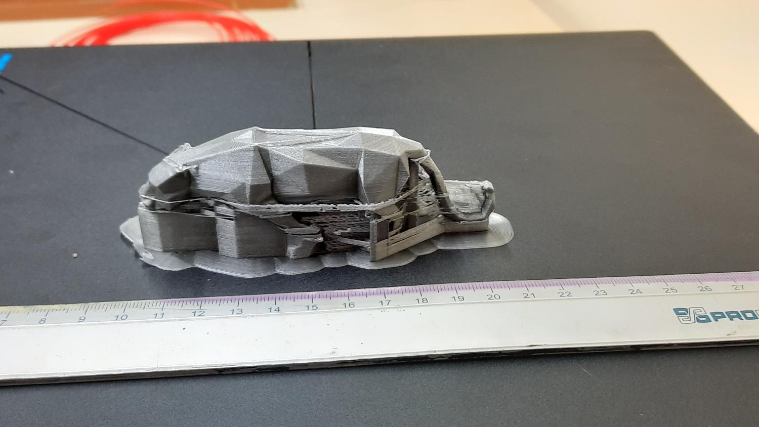

In tutti i casi ieri ho provato a fare una stampa utilizzando sempre il software Tronxy di un modello preso su thingiverse 6 ore e 15 di stampa, layer a 0.1 infill a 20%  questo è stato il risultato
Dai come prima stampa non c'è male.

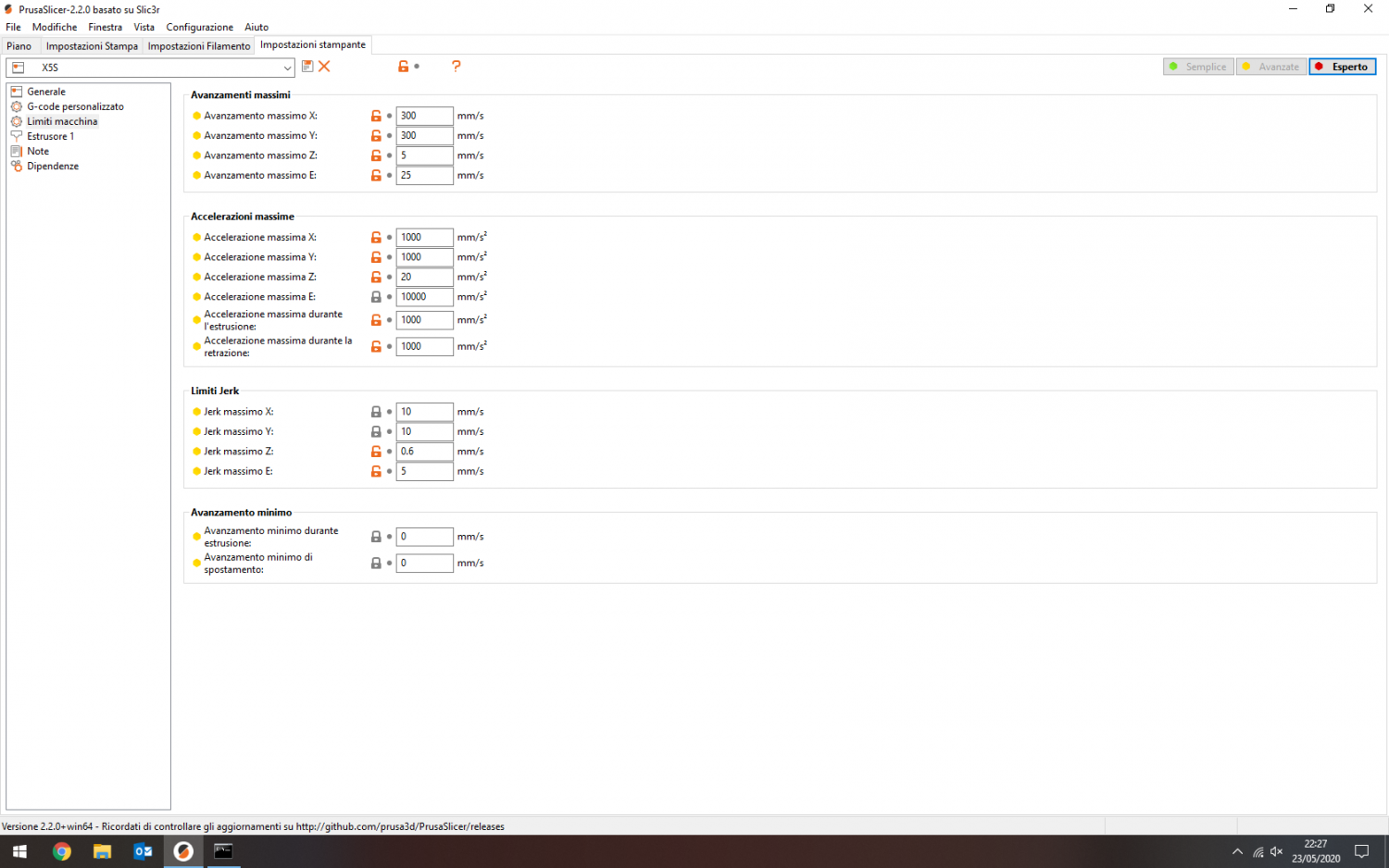

I tuoi parametri sono tutti strani, se li imposti su prusaslicer poi puoi sempre modificarli.
Non ti devi preoccupare in quanto se imposti 1000mm/s sullo slicer, ma nella stampantenil limite è 200mm/s, la stampante comunque a più di 200 non andrà.
Trovo veramente strani i parametri, accelerazioni a 100...?io in bowden usavo 2000/2500....
Mha...,l'unica è provare.
La velocità di estrusione è dettata dal hotend, se vai troppo veloce, non ce la fa a fondere il filamento.
Ciao @Whitedavil quindi mi consigli di impostarli come li tieni tu? tanto cmq i parametri di fabbrica che ho impostati nella stampante sono più bassi.
@SandroPrint tu che hai la mia stessa stampante hai qualche consiglio? i tuoi parametri come sono?

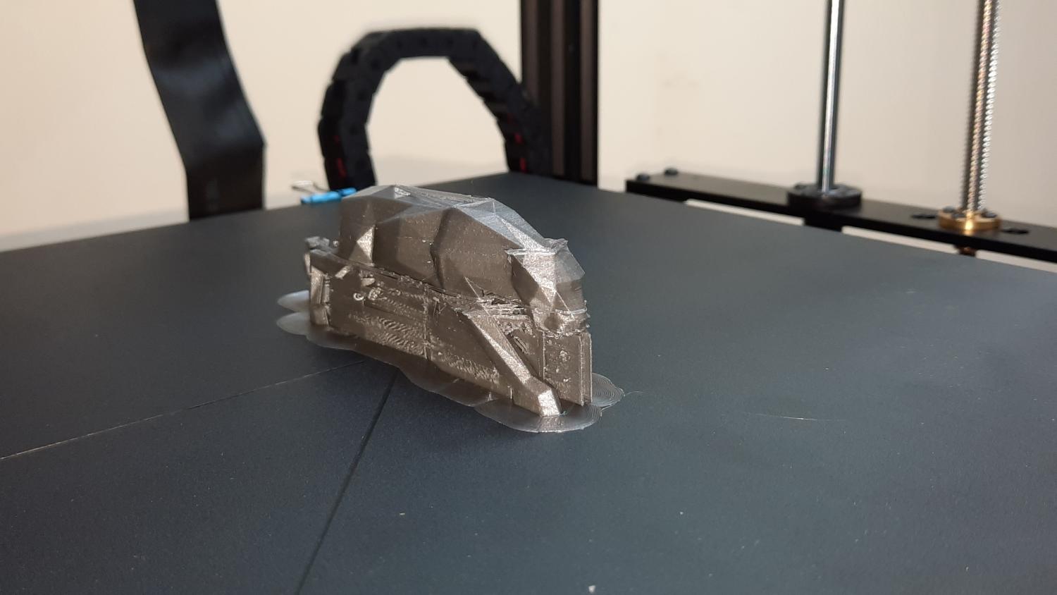

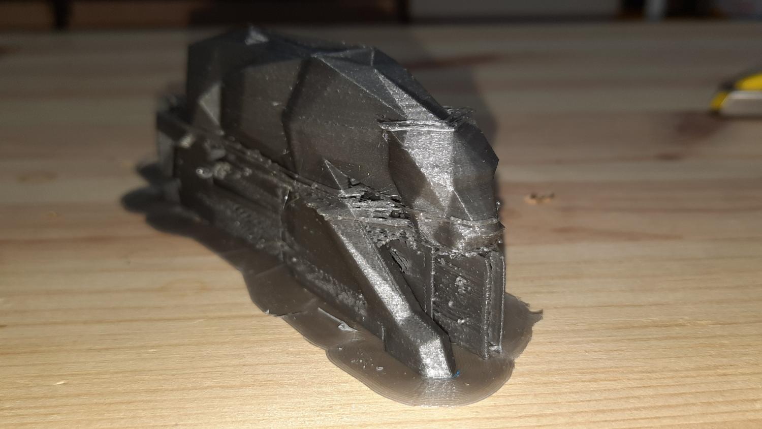

Per la stampa della pantera si non c'è male, tra l'altro l ho ristampata facendo il gcode con cura ed è venuta leggermente meglio ma ho notato in entrambi i casi problemi di ritrazione e i supporti sono stati un pò ostici da togliere, ma non ho cambiato nessun parametro durante lo slicing.
