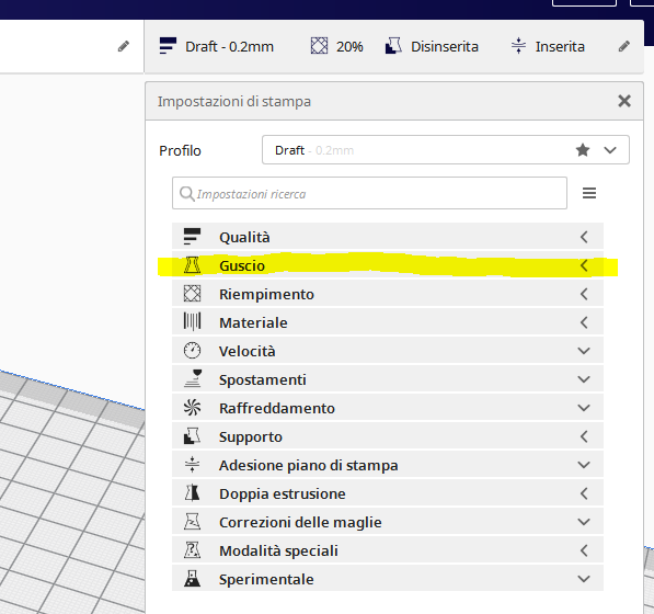

Cura non lo conosco ancora ma come minimo dovresti verfificare nella sezione Guscio delle impostazioni cosa hai nei parametri di cucitura -
