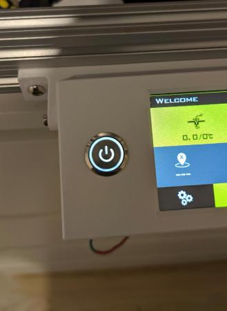

iLMario Inviato 3 Novembre 2019 Autore Condividi Inviato 3 Novembre 2019 Ecco una chicca, la luce bianca come il case del display. La lucina è ovviamente la parte più importante della stampante (che tra l'altro o domoticizzato, la posso accendere con un "ok Google, accendi la stampante 3d") 1 Cita Link al commento Condividi su altri siti Altre opzioni di condivisione...
