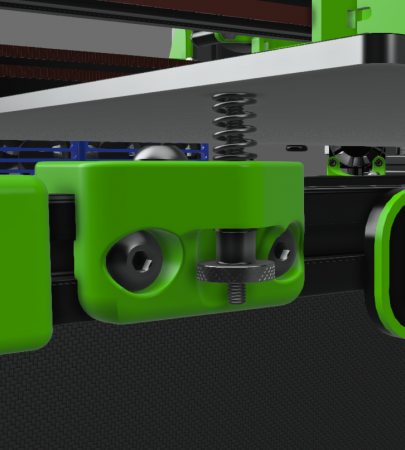

iLMario Inviato 12 Novembre 2019 Autore Condividi Inviato 12 Novembre 2019 Mi serve un consiglio, dato che con i siliconi non ci sta il bed perche' mi tocca sul nozzle, voglio provare, prima di mettere molle o tagliare i siliconi stessi, a montare il bed con il dado, in pratica lo rendo fisso ma allo stesso modo regolabile muovendo il dado Non mi e' ben chiaro come fare. Questo e' il bed attuale: io ho messo un dado in alto, subito sotto il bed, in modo da fissare la vite M4, poi il vitone passa dentro il silicone/molla, poi nel supporto e sotto c'e' la classica rotella di regolazione sotto togliendo il silicone/molla, dovrebbe bastare aggiungere un singolo dado in appoggio al supporto ? Per alzare, allento il dado sotto, alzo il bed, stringo il dado sopra. Per abbassare, allento il dado sopra e stringo quello sotto. Mi basta quindi un singolo dado in appoggio al supporto verde ? Per renderla piu' semplice, quel singolo dado si potra' "inscatolare" dentro una rotellona stampata Cita Link al commento Condividi su altri siti Altre opzioni di condivisione...
marcottt Inviato 12 Novembre 2019 Condividi Inviato 12 Novembre 2019 Non so se ho capito bene.. Ma ruotando i siliconi (sono quelli verdi giusto?) al contrario ovvero sottosopra non ottieni nulla? Inviato dal mio tablet utilizzando Tapatalk Cita Link al commento Condividi su altri siti Altre opzioni di condivisione...
Davide87 Inviato 12 Novembre 2019 Condividi Inviato 12 Novembre 2019 Cosa ne dici di bloccare le aste filettate nel bed con il frenafiletti forte? A quel punto il dado non serve più e guadagni spazio per molla e siliconi, poi regoli solo da sotto come si fa di solito... Cita Link al commento Condividi su altri siti Altre opzioni di condivisione...
iLMario Inviato 12 Novembre 2019 Autore Condividi Inviato 12 Novembre 2019 33 minuti fa, marcottt dice: Non so se ho capito bene.. Ma ruotando i siliconi (sono quelli verdi giusto?) al contrario ovvero sottosopra non ottieni nulla? Inviato dal mio tablet utilizzando Tapatalk No, i verdi sono pezzi stampati. I siliconi in foto non ci sono ma vanno al posto delle molle 32 minuti fa, Davide87 dice: Cosa ne dici di bloccare le aste filettate nel bed con il frenafiletti forte? A quel punto il dado non serve più e guadagni spazio per molla e siliconi, poi regoli solo da sotto come si fa di solito... Il dado non fa spessore, il silicone ha un buco più grande in testa, il dado si infila dentro Ma poi il frenafiletti non frena una vite avvitata? La mia non è avvitata al bed, è passante, dovrei incollarla... Cita Link al commento Condividi su altri siti Altre opzioni di condivisione...
