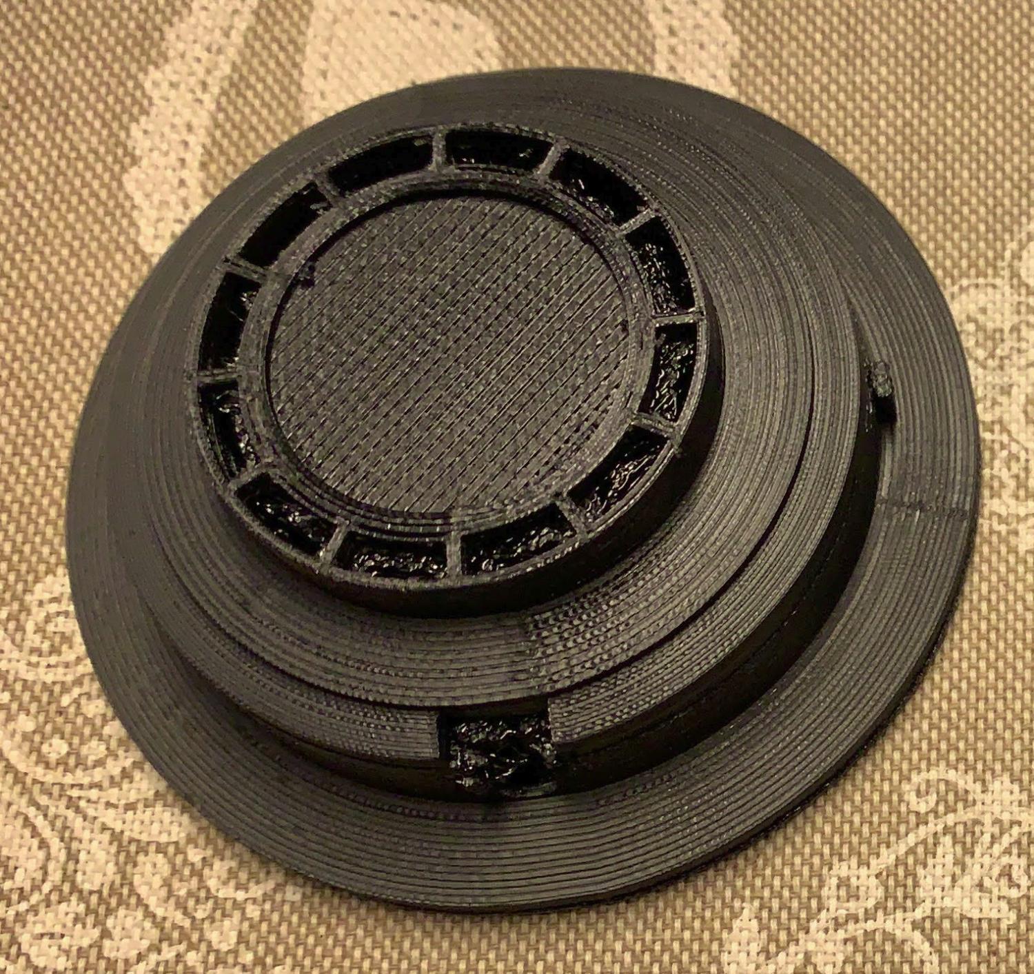

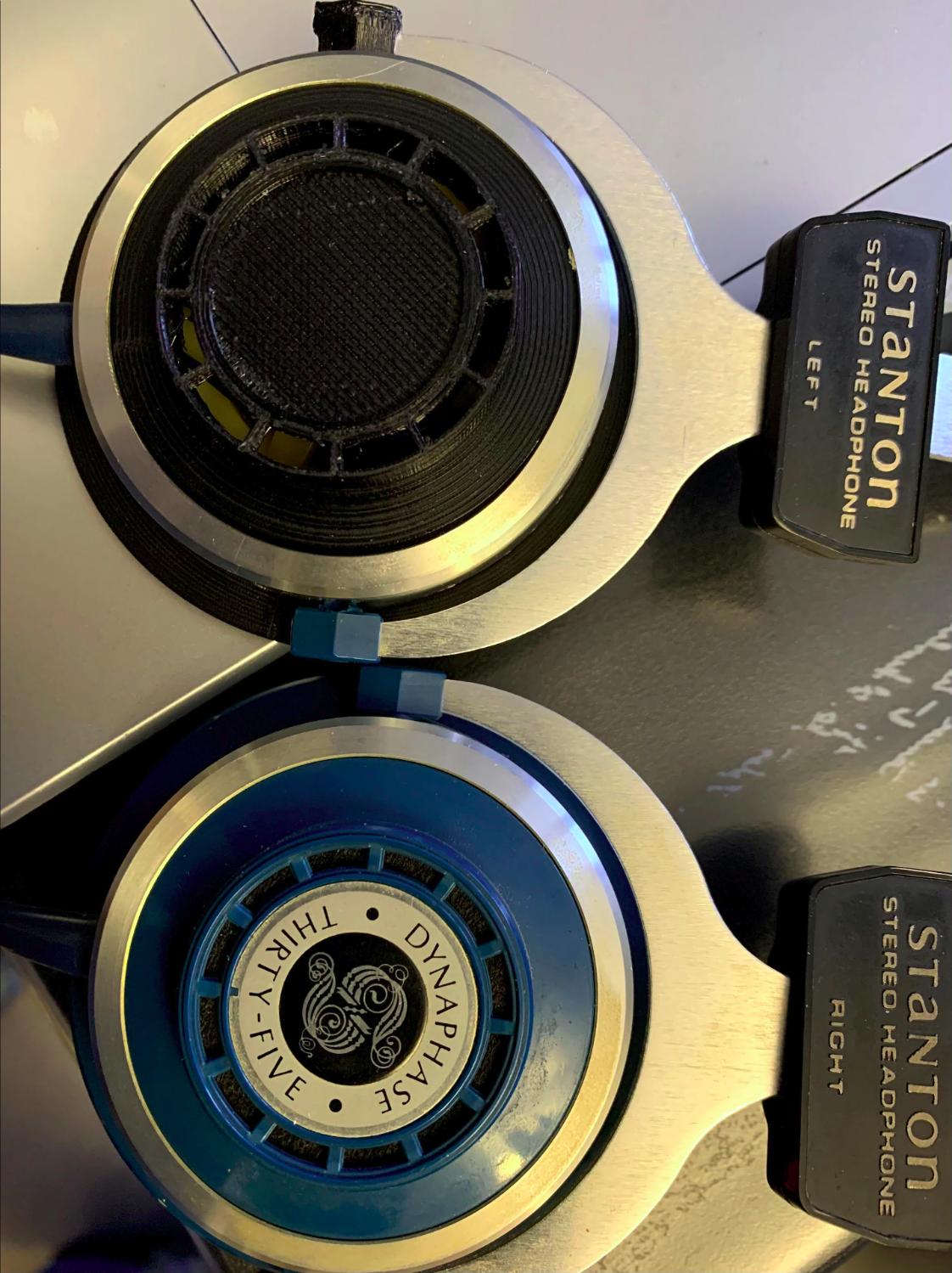

Posto qui la foto del primo pezzo stampato appena portata a casa la NG, che tutto sommato fa quello che deve fare (è un padiglione di un paio di vecchie cuffie hifi, l'originale era distrutto). ho faticato a togliere tutto il materiale di supporto all'interno, di sicuro ci sarà stato un modo migliore per farlo. Comunque funziona, ho dovuto anche rifare uno dei perni della staffa di metallo, anche qui non è uscito un capolavoro ma regge (per ora).

IdeaMaker ha una buona gestione dei supporti ed il risultato è che si staccano più facilmente inoltre la superficie superiore sarebbe più liscia grazie alla funzione "striratura" .👍. Occhio alle stufette a gas 🤨, io farei un bel box attorno alla stampante e metterei piuttosto un riscaldatore ad aria calda elettrico con termostato.

Comunque come prima stampa non mi pare male, io la stampante l'ho messa in soggiorno, proprio per evitare il freddo e l'ho silenziata moltissimo. Come te prima o poi la metterò in cantina, già oggi la gestisco da un piano di distanza. In quel caso gli costruirò una "cassa" per mantenere il calore prodotto sia dal piatto che dall'estrusore e dall'alimentatore. Dovrebbero bastare a contenere il calore. Con pochi cambiamenti nel sw si può integrare una camera riscaldata.

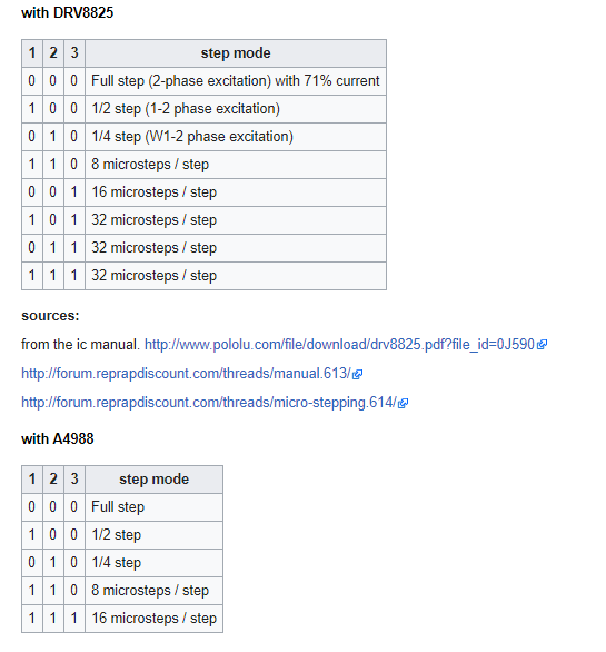

I motivi alla base del cambio dei driver sono : aumentare il microstepping per ridurre il rumore e le vibrazioni che a volte "segnano" anche la stampa, oppure come nel mio caso per ottenere un aumento di potenza sull'azionamento di un asse. Sarebbe stato inutile passare ad un motore con un valore di A/fase superiore per poi pilotarlo con una corrente limitata dal vecchio driver, ti pare ?
Allora ho sostituito tutti i driver. Lasciando tutti i jumper chiusi come per i precedenti driver. Regolato vref a 0.75 per tutti. I motori x-y-z hanno richiesto il raddoppio dei passi e fin qui tutto ok, la stampante si muove egregiamente e senza scatti. L'unico problema è l'estrusore che pur avendo raddoppiato i passi, estrude diciamo al 50%. Quindi mi domando se ci sia da modificare i jumper o la vref, perché quadruplicare i passi non mi sembra una buona idea.

Ti giro la tabella comparativa per l'impostazione dei jumper sulla rumba (anche se immagino che tu l'avrai già sott'occhio) La dimostrazione di ciò che ti dicevo a proposito dello spingere il microstepping al massimo che in relazione allo stesso motore non sempre porta giovamento. Considera che di fatto la maggior coppia di un motore stepper (sia in movimento che in mantenimento di posizione) si ottiene pilotandolo in full stepping, va da se che se il motore è già "impiccato" (nel senso che ce la fa a mala pena) aumentandogli il microstepping gli hai tolto potenza e sicuramente perde passi.
Lascia pure sull'estrusore il DRV8825 , aumentagli la vref a 0,8 ma imposta il microstepping a 1/16 (pari al funzionamento precedente), se il motore non ha problemi scommetto che le cose miglioreranno. Ricorda di riportare nel firmware il valore di step/mm precedente.
Io su E ho lasciato il vecchio A4988 impostato di fabbrica a 1/16 ma il motore l'ho cambiato perché perdeva passi ,quelli originali sono motori dai 0,4A/fase, finché sono nuovi o con poche ore di stampa se la cavano ma non dimentichiamoci che al loro interno c'è un magnete permanente che anche solo fisiologicamente cala la sua carica magnetica , figuriamoci se li si mette sotto torchio un po. Se guardi i migliori e blasonati estrusori , hanno tutti una riduzione meccanica per aumentare la potenza di spinta del filo. Qui la trazione è diretta quindi la potenza ci vuole tutta.

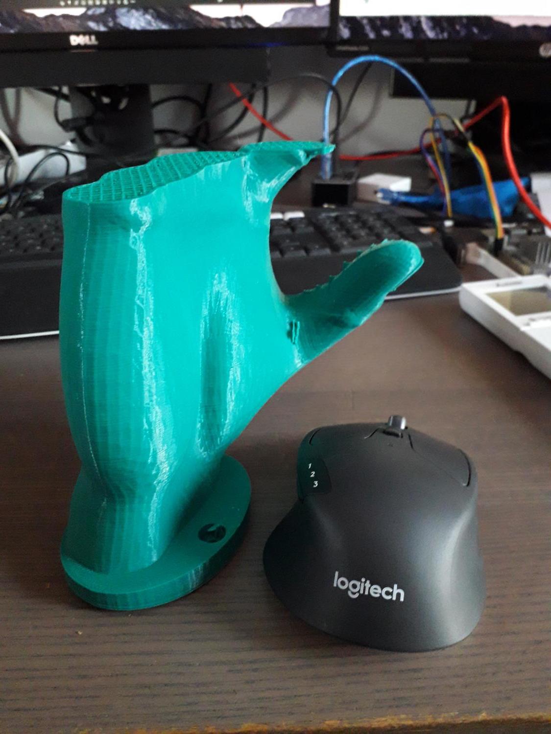

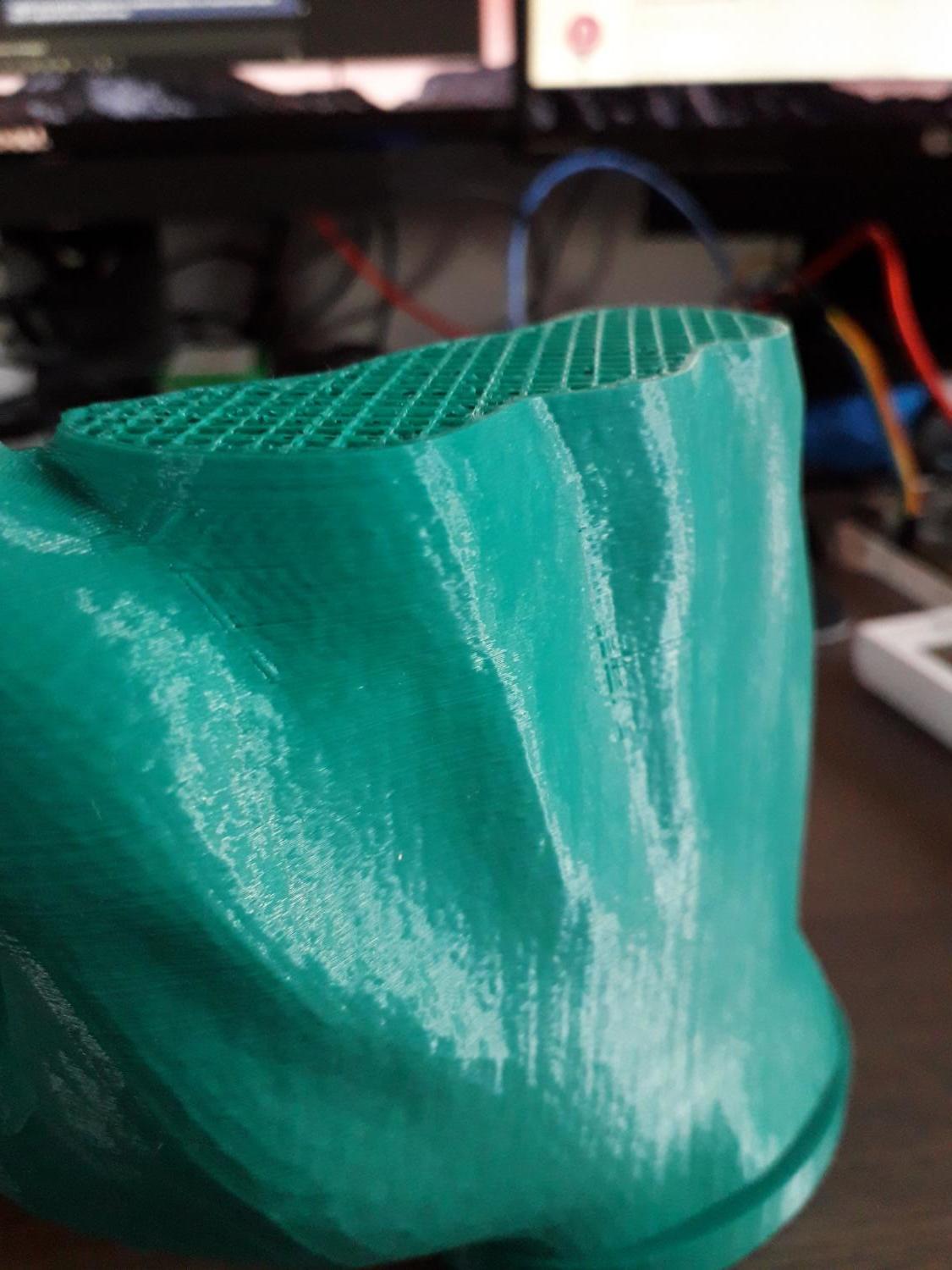

Mi piacerebbe capire come mai queste differenze. Io non ho cambiato nulla, a parte il sw, ma ottengo delle stampe che mi paiono fantastiche, magari stampo troppo lento?
Che ne pensi di queste, che sono state fatte in circa 20 ore poi il pezzo si è staccato dal piatto 😞 ?
Attendo consigli considerazioni 😉
