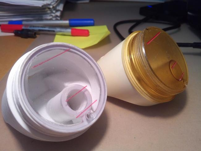

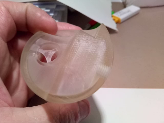

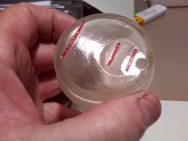

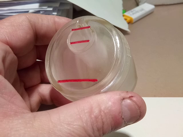

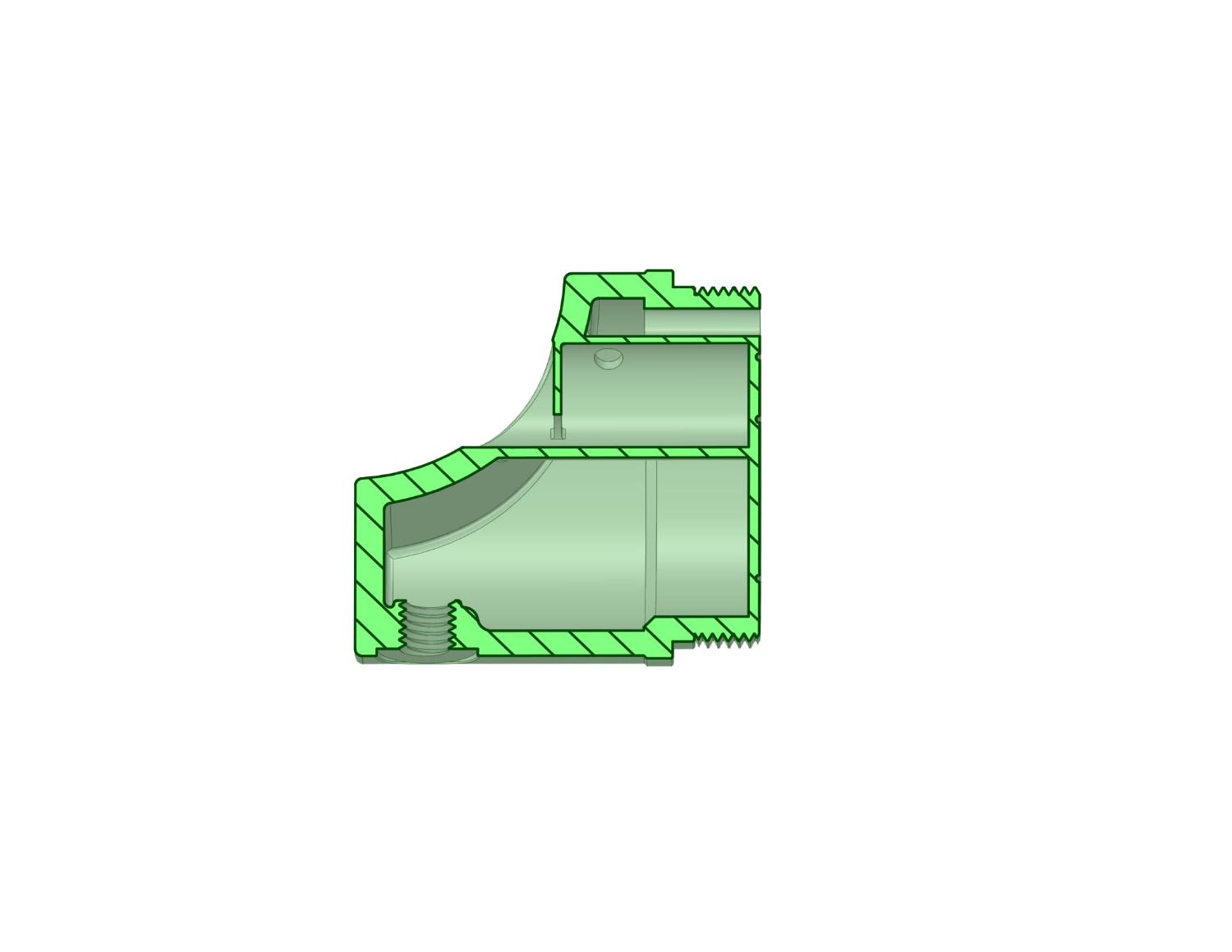

In questi giorni, per esigenze tecniche di progetto, mi sono avvicinato alla stampa a resina , per questo ho acquistato una stampante MSLA UV con lo scopo di realizzare ad un costo inferiore un ricambio non più reperibile per un mio Cliente (un lavoro da 100-200 pezzi/anno). Si tratta di un serbatoio per olio con alcuni travasi e separazioni interne e con controllo di due distinti livelli dal lato trasparente anteriore.
Allego foto e video del progetto dove si vedono il pezzo originale, quello realizzato in FDM (con la NG1) e quello realizzato a resina.

Il pezzo è relativamente complesso e nonostante la mia "fedeltà" nei confronti della tecnologia FDM , qui la resina consente di realizzare il pezzo chiuso (ad eccezione di un forellino da 4mm ed un foro con filetto M8) in una unica soluzione.....................tanta roba !
