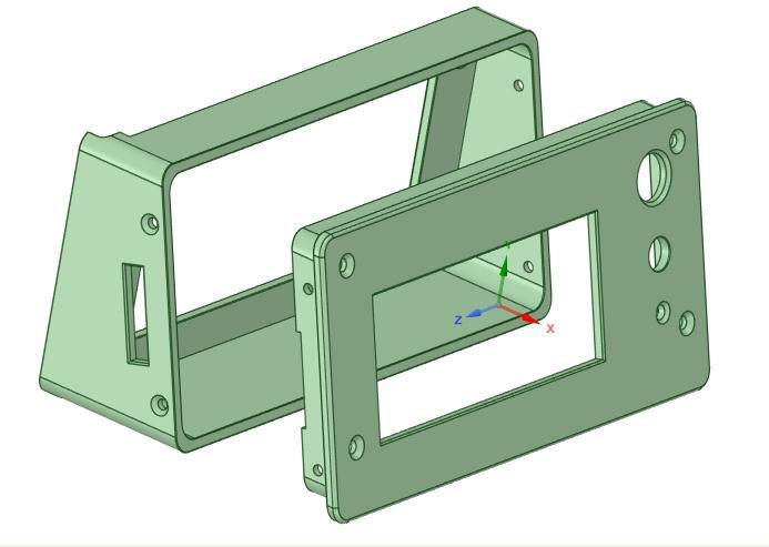

Il 18/10/2023 at 19:32, Marco B. ha scritto:
Un saluto a tutti, ho una notizia da darvi (notizia perchè io che sono sempre stato un grande estimatore della NG, per mè è un piccolo lutto 😪) ed un quesito da porvi : la mia NG dopo quasi 7000 ore di stampa (dato preso dal menu del display alla voce statistiche) ha deciso di cominciare ad avere dei blocchi improvvisi ed inspiegabili durante la stampa con il display che si presenta come nella fase di reset cioè nessun carattere....e rimane ferma li.
Gli arresti sono random anche per lo stesso pezzo e comunque non sono riconducibili al file (stesso pezzo già stampato in passato). La causa l'ho già trovata, lo smart controller con display non legge più correttamente la SD e a volte non la riconosce neppure. Ho cambiato anche la SD ma nulla, il problema rimane.
Ho provato quindi di acquistare un nuovo Smart controller e non trovando l'originale, ho preso questo https://www.amazon.it/dp/B07VQ888J2?psc=1&ref=ppx_yo2ov_dt_b_product_details che mi pare essere identico.
Ho montato il nuovo controller ma nonostante mi riconosca la SD , la navigazione tra i file è imprecisa e a volte incompleta (rispetto all'effettivo contenuto) , ho lanciato una stampa ma l'arresto è arrivato inesorabile.
La domanda che pongo è secondo voi è possibile che il controller originale avesse delle caratteristiche superiori a quello di AMZ , tipo velocità di lettura SD e/o baud/rate diverso per la comunicazione ?
Oppure è possibile che si sia rotta la porta di comunicazione che gestisce il controller sulla RUMBA ?
Per ora ho scollegato il contoller con display dalla RUMBA, ho collegato la NG al PC con Repetier host da cui ho lanciato la stampa del file vittima degli arresti random ed è venuto stampato alla perfezione.
Al limite posso acquistare un altro controller visto il costo, non sia mai che sia stato sfigato col primo, ma se non risolvo mi vedrò costretto a cambiare la scheda di controllo della stampante. Userò un po la macchina col PC ed appena avrò tempo e voglia elimino il RUMBA e lo sostituisco con una MKS GEN V1.4 che ho in casa dotata di display TUCH da 3,2".
Ho trovato la soluzione ai "disturbi" della mia NG, la causa iniziale é stata il controller display originale che ha smesso di leggere correttamente la Memory card, ne ho poi acquistato uno su Amazon, che ahimè é risultato difettoso e quindi mi ha spiazzato un attimo (la sfiga é sempre in agguato) . La situazione non mi convinceva e ho deciso di acquistatare un'altro display identico al primo e questo ha funzionato perfettamente da subito. Questo display, rispetto all'originale, ha però i connettori orientati perpendicolarmente al PCB anziché paralleli e sporgendo rischierebbero di entrare in collisione con il gruppo di estrusione (stampando modelli di grandi dimensioni). Ho quindi deciso di installare il display nuovo al di fuori del telaio della stampante in un box modellato da me, a sbalzo, fissato agli stessi fori di fissaggio del vecchio display. Questo box per coloro che ne avessero bisogno lo possono trovare in formato STL sul mio thingiverse al seguente indirizzo https://www.thingiverse.com/thing:6282371/files
Sotto la foto del risultato, nella foto manca solo la sistemazione dei cavi, ma avevo bisogno di rimettere in stampa la macchina. Appena potrò farle fare una pausa sistemerò anche quelli.
P.S. nel box ho reso più udibile il buzzer lasciandolo visibile dall'esterno ed inoltre ho reso disponibile anche il pulsantino per il reset rapido.
Lunga vita quindi (ancora) alla mia Sharebot NG 😉

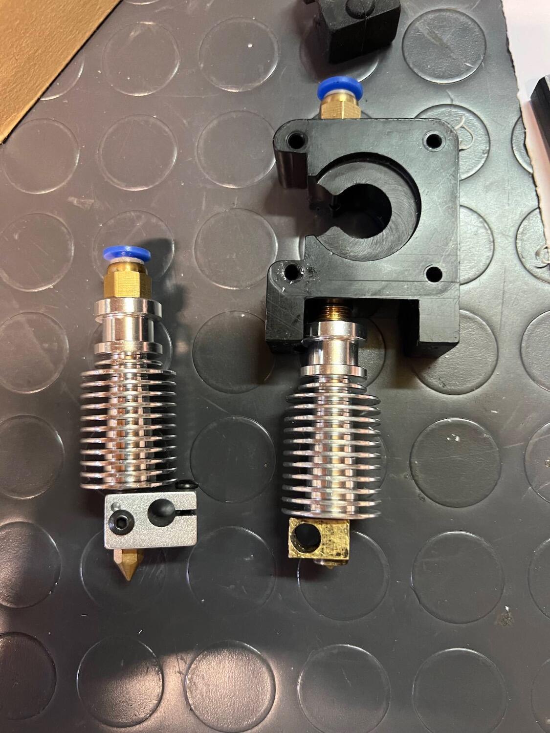

Ciao a tutti mi piacerebbe sapere come "avvitare" i nuovi hotend v6 che hanno il filetto in alto m10 lato spingifilo, inizialmente pensavo di utilizzare il bloccatto che collega il peek allo spingifilo ma purtroppo è m8, mi sareste di grande aiuto.
Grazie in anticipo
Luca
Grazie in anticipo
Luca
Puoi usare questi adattatori (facendo gli aggiustamenti in altezza se necessario) da filetto M10 maschio a M8 femmina.
Fai attenzione al passo del filetto , se quelli che ti ho linkato non fossero adatti cerca quelli adatti a te.
 https://www.ebay.it/itm/Filettatura-Riduzione-Dadi-Inserisci-M10-Maschio-a-M8-Femmina-10mm-Lungo-pz-5-/404277111216?mkcid=16&mkevt=1&_trksid=p2349624.m46890.l49286&mkrid=724-127637-2357-0
