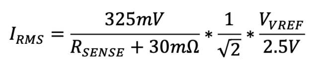

La formula dal datasheet del produttore del chip (Trinamic) è
Ci vuole qualcuno ferrato in matematica per riscriverla in modo da determinare Vref, io non ci provo nemmeno, sono una tale schiappa in matematica ☺️
Inoltre è necessario conoscere il valore di Rsense che, mi pare, sia di 0,1 Ohm ma potrebbe anche avere un diverso valore così come progettato da chi ha realizzato il driver.
Irms, secondo me, potrebbe assumere il valore di corrente di targa del motore, per esempio il mio motore estrusore è da 2 A ma in realtà il TMC2208 non è in gradi di pilotare tale corrente. La corrente è "annidata" in una parte del codice prodotto, così avevo letto da qualche parte.

In effetti, guardando alla formula nel datasheet e a quella riportata nel sito indicato da @Lanjazzsembrerebbe che sia corretta:
Sviluppando la prima parte della formula del produttore si può semplificare in
Irms = 1,767766952966369 * Vref / 2,5
Da cui Vref = Irms * 2,5 / 1,767766952966369
Per favore, qualcuno bravo in matematica può controllare che non abbia sparato cazzate ?
Chiaramente ciò presuppone che chi ha realizzato il driver abbia usato una Rsense da 0,1 Ohm, cosa che, mi sembra di capire da ciò che ho letto, è una sorta di valore standard.
