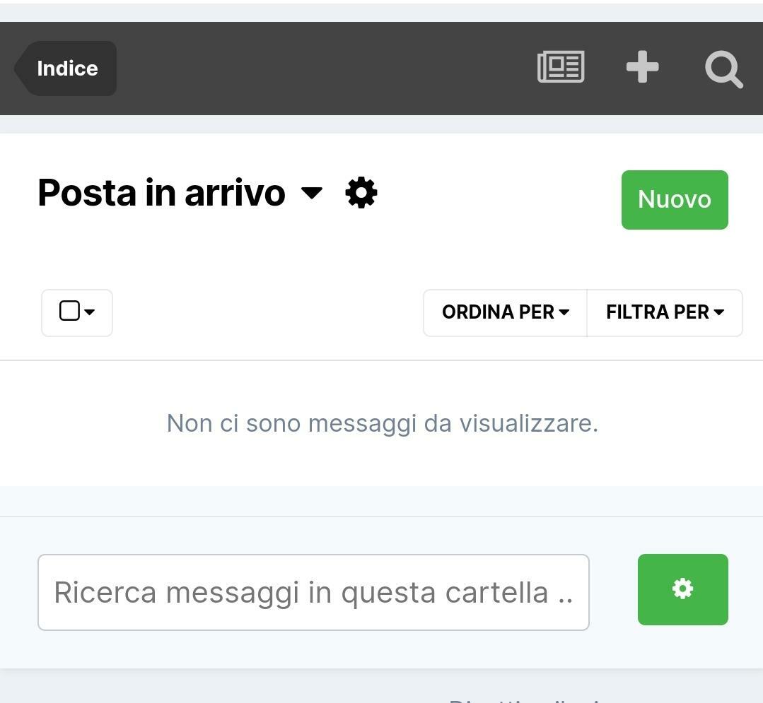

ti ho mandato un pm, non so' qui che sia successo 😅
i pm li trovi in alto a destra sopra il tuo nome, c'è una busta delle lettere
