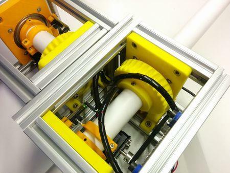

Si tratta di un rotore d'antenna azimuth/elevazione non del differenziale di una Ferrari 🤣 https://wiki.satnogs.org/SatNOGS_Rotator_v3 Fa un giro di 180 gradi in meno di un minuto circa. Il primo che ho costruito é da tre anni sul tetto e sta ancora lavorando alla grande. Ho comunque trovato uno spray lubrificante PTFE che devo dire funziona alla grande. E' il bianco che si vede sugli ingranaggi neri nella foto precedente... -

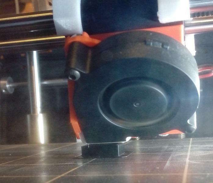

Ecco il risultato. Le misure, considerando che sullo slicer per prova ho aumentato dell'1%, direi che sono perfette. Tra l'altro pur avendo utilizzato un materiale come l'ABS mi aspettavo problemi di qualitá, invece la qualitá di questo cubo é assolutamente la migliore ottenuta fino ad oggi....🥰 -

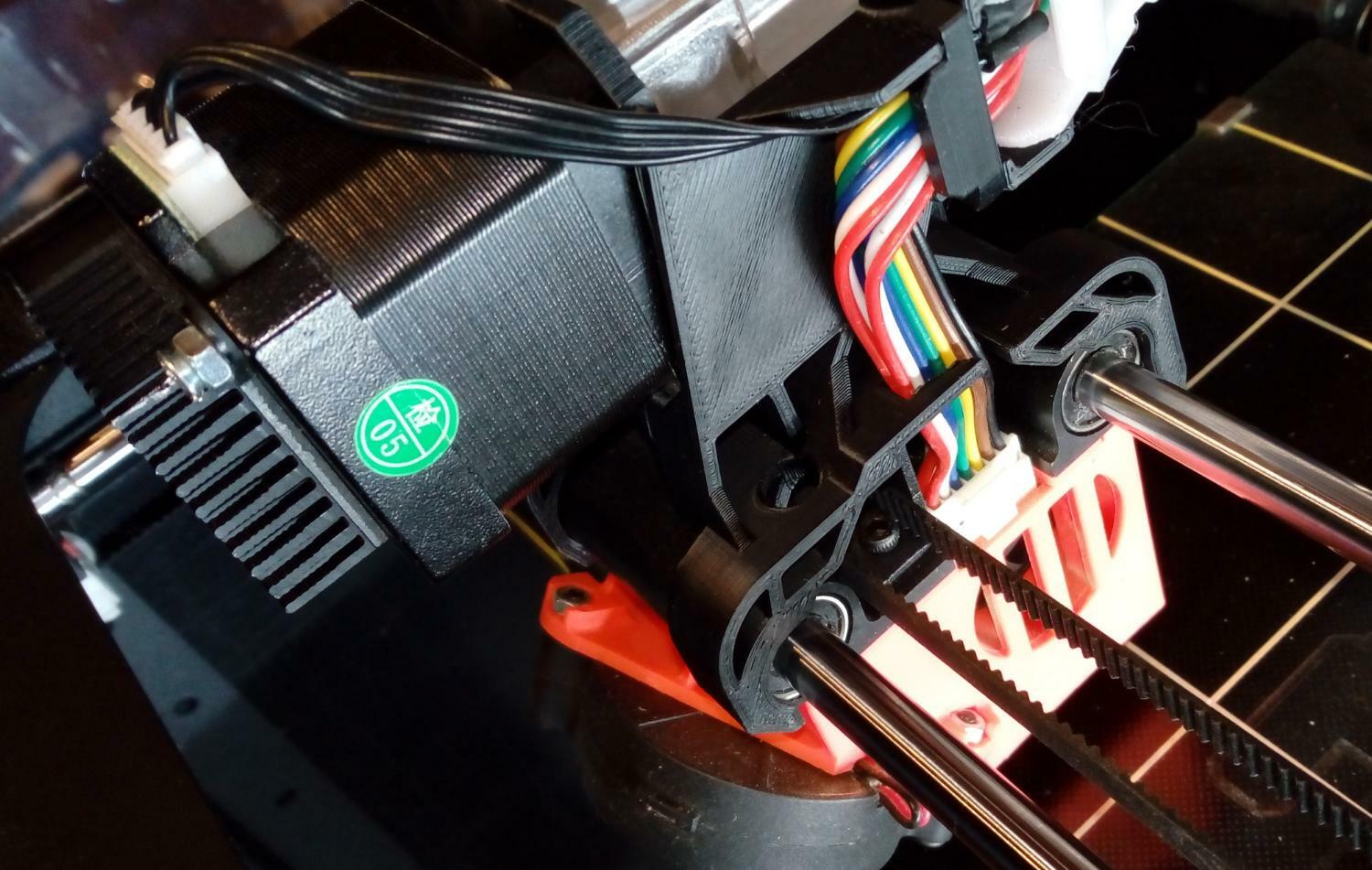

L'ho stampato in PETG, peró devo dire che quando l'ho stampato era il periodo in cui filava molto e non vorrei che il pezzo sia rimasto debole.... La ritrazione l'ho regolata finché non ha piú filato e sono a 6 mm. Ora sta stampando veramente bene. Dici che sia il caso di ristampare il pezzo? Noto comunque che si alza anche mentre stampa, quindi sempre quando il motore spinge il filamento... Grazie Grazie Gioniko... si, é una Signora stampante anche se ho dovuto lavorarci parecchio.... ma Prusa docet, ho quindi saputo in anticipo dove intervenire. Per non citare gli aiuti che ho avuto qui.....☺️ -
Direct Drive Ghost 5
Lanjazz ha risposto a Lanjazz nella discussione Problemi generici o di qualità di stampa
Vorrei chiedere a chi ha fatto questa modifica se solo a me la parte superiore si alza un pó quando, dopo la retrazione, il motore rispinge il filamento.... Non so se si capisce dalla foto... Grazie Stampa comunque perfettamente..... -

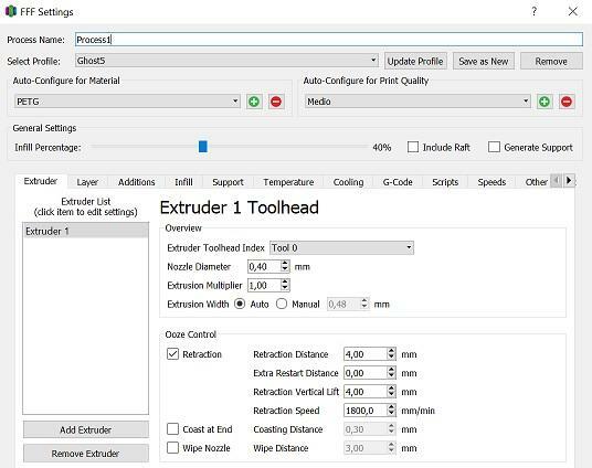

Aggiungo che l'impostazione Extra Restart distance ora é a -0,30... l'immagine che ho postato é vecchia. -
Archivio per Simplify3D

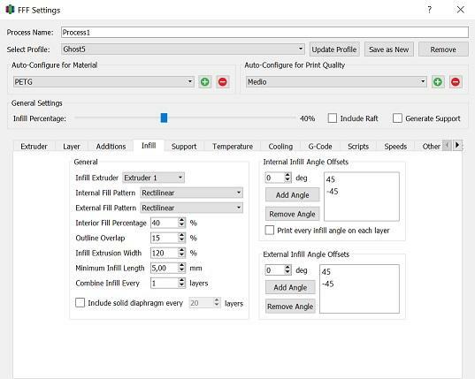

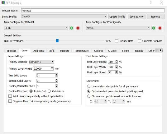

Lanjazz ha pubblicato una discussione in Software di slicing, firmware e GCode
Salve a tutti, le impostazioni dello slycer penso siano le piú complicate in assoluto per chi stampa in 3D Io, nella mia "ignoranza assoluta" ho iniziato con Cura e le sue impostazioni predefinite e ho ottenuto discreti risultati da subito, poi passando a stampe piú complicate ho cercato di migliorare alcuni parametri... peggiorando ad ogni modifica..... sono quindi tornato alle impostazioni di default per parecchio tempo. Ho seguito video (seri) tipo quelli di Piraz (mio mentore), tanto che una volta passato a Simplify3D ho ottenuto ottimi risultati.... Mi piacerebbe creare una sorta di archivio delle impostazioni usate dai vari utenti... Queste sono le mie con materiale PETG e stampante Ghost5 con estrusore originale e con la sola modifica del motore sopra l'estrusore. -

Il risultato finale é questo gioiello della meccanica che con circa 200 euro, fa perfettamente le veci di un rotore azimuth/elevazione che, comprato (tipo Yaesu G5000) costa molto di piú di 1000 Euro.... e oltre al fatto che funziona perfettamente, si ha la possibilitá con pochi euro di stamparsi i pezzi di ricambio in caso di rotture. Ovviamente i prodotti industriali reggono antenne molto piú pesanti e sono piú robusti... ma chi é Radioamatore lo sa, le antenne da utilizzare con questi rotori sono solo per le bande alte, dai 136Mhz in su, che quindi sono antenne piccole rispetto a quelle per le HF che possono essere veramente gigantesche. Questa é la cosa meravigliosa... oltre alla soddisfazione di vedere un'antenna che segue un oggetto volante, oltre alla soddisfazione di sapere che la propria voce raggiunge luoghi lontani grazie ad un aggeggio che esce da una stampante 3D, c'é il discorso risparmio che, nella nostra passione radioamatoriale (assai costosa se si segue la moda, ma poco dispendiosa se si é Veri Radioamatori), non é cosa da poco.. E per questa cosa ringrazio coloro che , nel vero spirito radioamatoriale (Ham Spirit) condividono idee anche di alta ingegneria come questa. -
