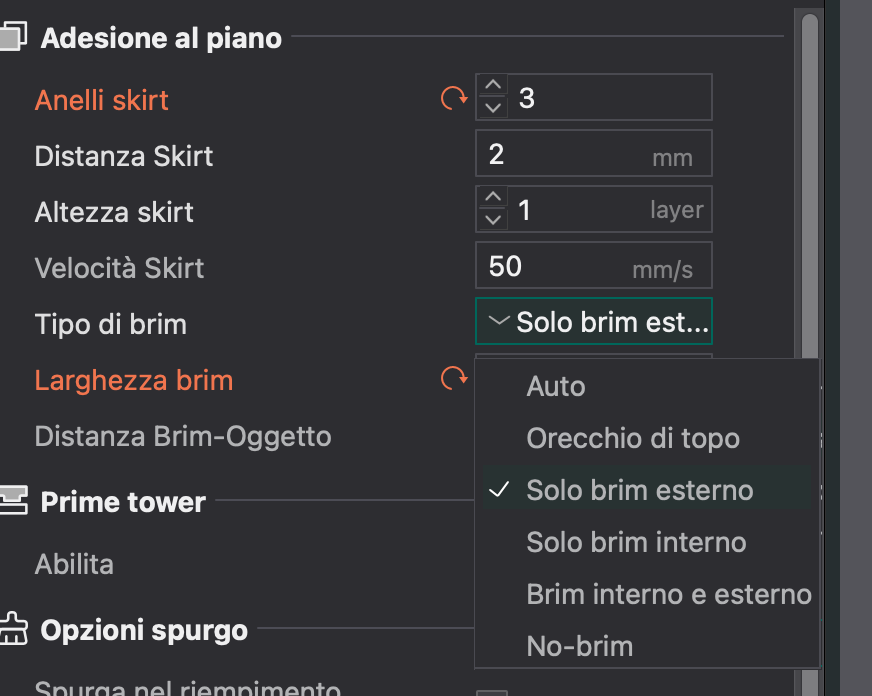

il brim non so perchè ma anche messo a 50mm non lo prende... in compenso sono riuscito a creare i supporti manualmente... ma che cavolo di interfaccia che non capisco un accidenti lo avevo sotto gli occhi il pulsante dei supporti!😂 comunque... lo z hop è già settato abbastanza "alto", ho messo dei supporti tutti intorno sperando di aumentare la superficie di appoggio e stabilità... c'è la ventola secondaria che soffia  non sempre ma molto spesso... è un ventolone abbastanza imponente... fa anche casino quando si attacca per cui credo che raffretti abbastanza.... sto stampando a 0.10 di layer e non supera i 70mm/s anche se è impostata a 150mm/s la inizio tra poco... sperando che questa volta vada a termine.... c'è da metterci anche che il pei del piatto non so perchè ma non è il massimo....eooure è stralavato con sapone per piatti svelto,molto sgrassante e non lo tocco con le dita.... mah.... vediamo come andrà questa stampa!
Devi cercare nelle prime linee dell'ultimo Tab del menù di sinistra. Non mettere brim auto ma outer only poi specifica l'estensione del brim
infatti credo di aver fatto come dici... ma non viene fuori....
mmmm a memoria mi sembra di avere la tua stessa config, prova con un altro oggetto, ad esempio un cubo e verifica se li il brim te lo stampa (ti e' sufficiente vedere se lo vedi in anteprima)
