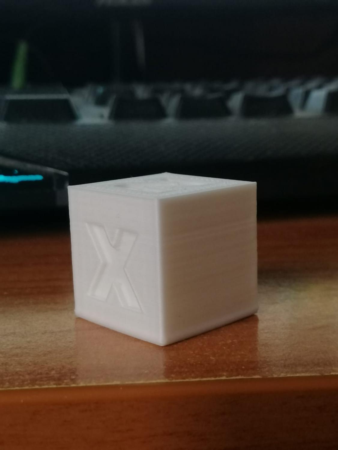

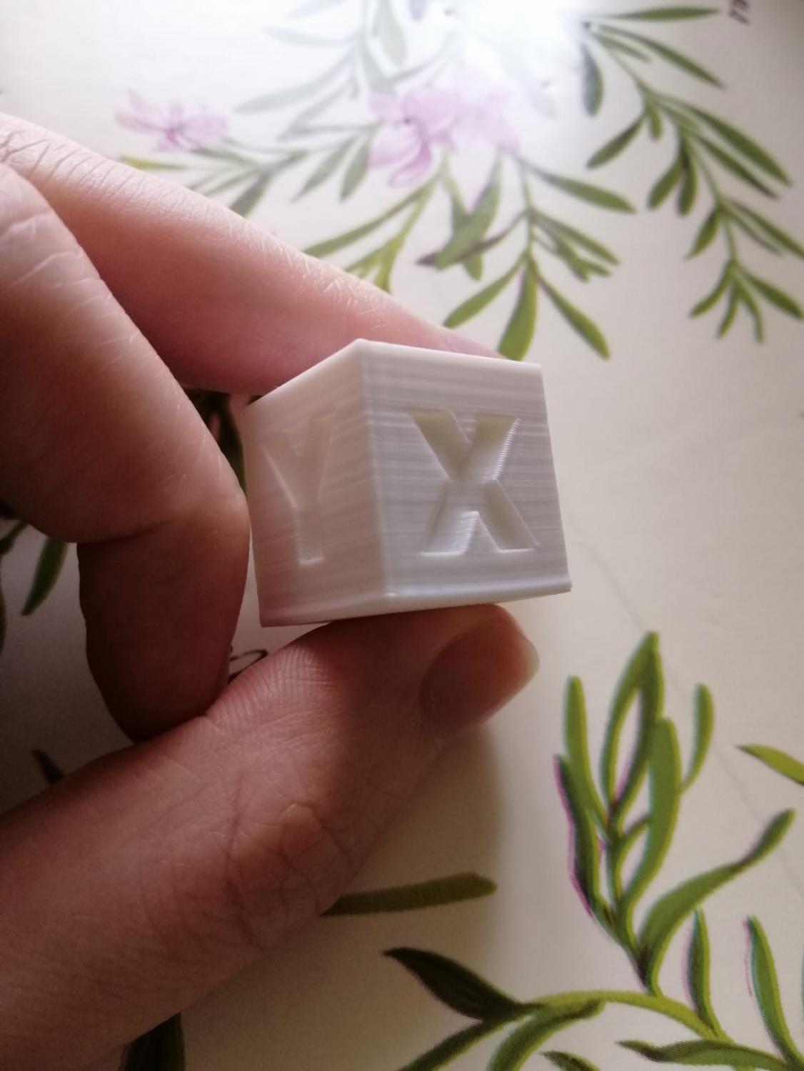

Prima dell'arrivo del nuovo filamento ho cercato di smaltire il poco che mi rimane, stampando un cubo di calibrazione XYZ, 20mmx20.
Ho livellato il piatto a 55°, in tutti e 5 i punti.
Ho impostato il profilo di stampa partendo dal classico 0.2 Standard, l'unica cosa che ho toccato è stata la velocità di stampa iniziale, dimezzata.
Questi sono i risultati:
A primo impatto è un discreto risultato.

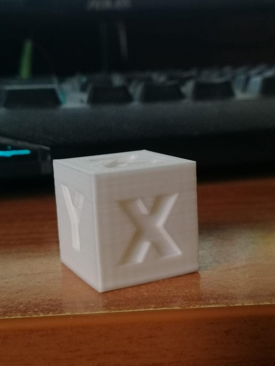

L' angolazione della luce, chiaramente mostra i "difetti":
Da questa foto si nota molto bene un piccolo allargamento alla base della stampa, il cosidetto piede d'elefante (?).
Nel mio caso a cosa potrebbe essere collegato?

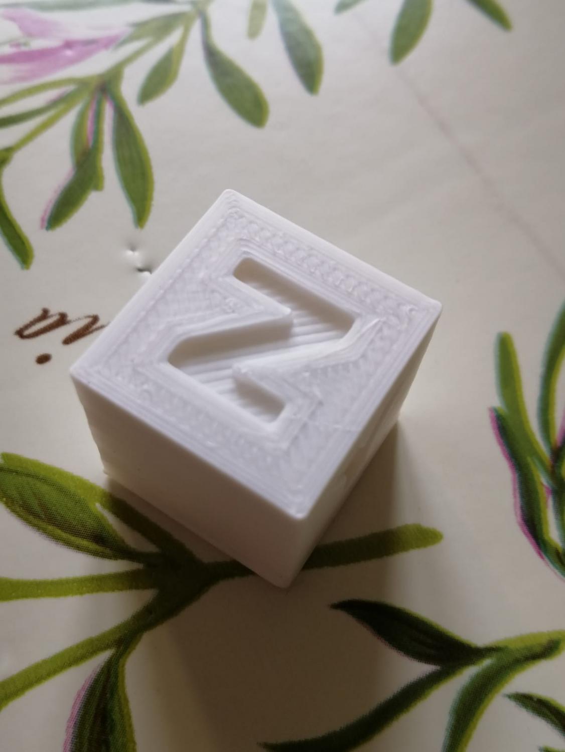

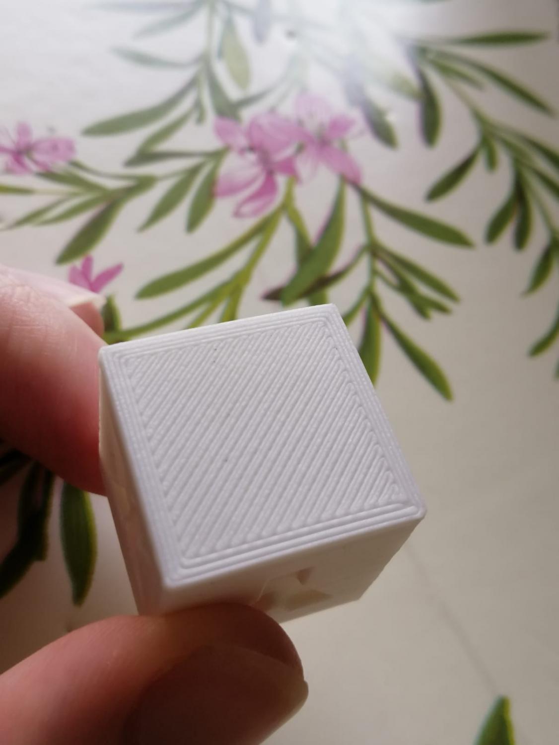

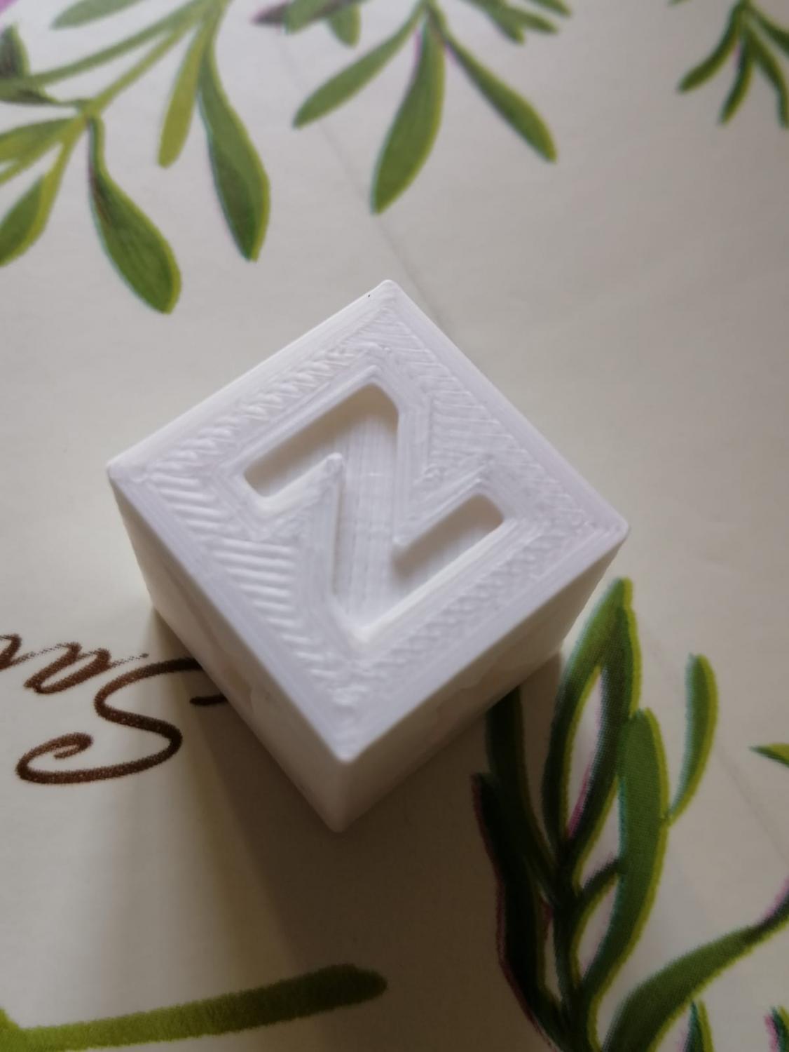

Queste sono invece le foto dell'asse Z, quindi della base e dell'estremità alta del cubo:
Base:
Top:
917844080_WhatsAppImage20204.thumb.jpeg.2e0618c9f4d3c9a82f6afdba38098965.jpeg1443433544_WhatsAppImage20205.thumb.jpeg.f8a73b89caba967cd7bf9067ea53a906.jpeg
Tramite queste foto, riuscireste ad aiutarmi a capire se sono ancora alto o addirittura troppo vicino al piatto?
Sia chiaro: come vedete l'angolazione della luce è molto tagliente, l'ho scelta proprio per far risaltare tutti i particolari della stampa.
Grazie in anticipo e per il supporto 😉
Saluti
il piede di elefante indica che sei ancora vicino al piatto ma non livellare di nuovo perché qui si tratta di centesimi di mm, piuttosto, visto che hai una Ender 3, quando comincia la stampa vai in tune ed alza di 0.5 (questi sono centesimi di mm quindi lo 0.5 significa mezzo decimo e non 5 decimi) il babystepping di Z.
In ogni caso base e tetto mi sembrano veramente buoni
alla sommità della X vedo un paio di rientranze ma non capisco a cosa possano essere collegate perché ci sono anche su Y, anzi da quel che vedo fanno il giro di tutto il cubo.
Sentiamo altri pareri.
34 minuti fa, Killrob dice:
in alternativa ricordiamo lo z offset da slicer....ma forse il metodo che hai indicato è più pratico
