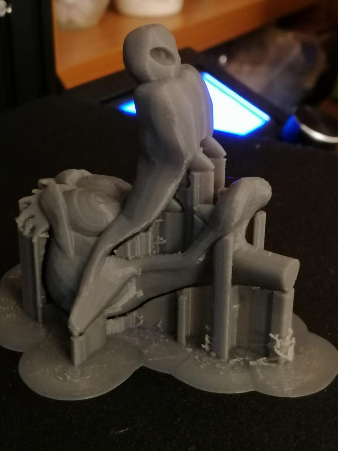

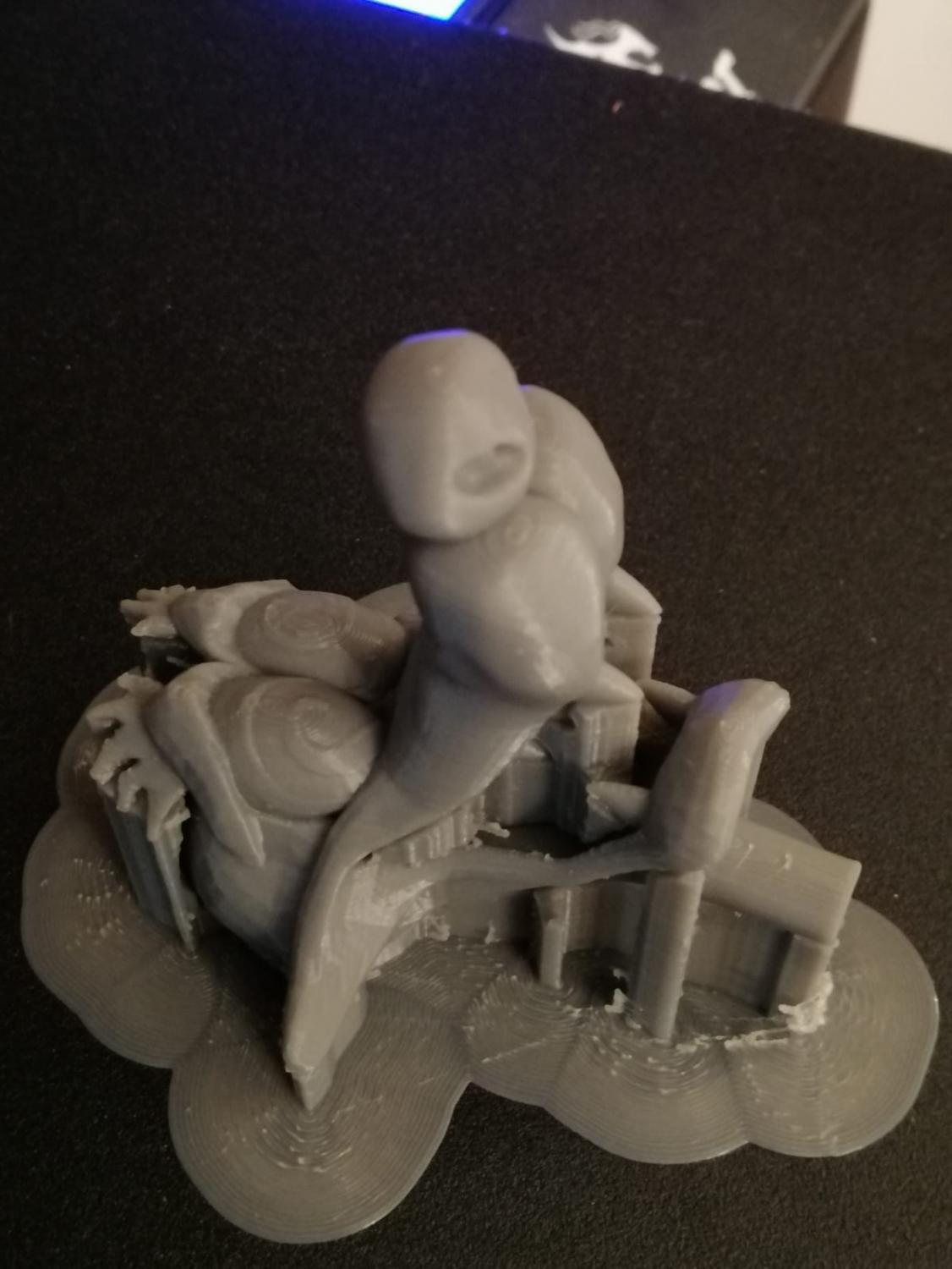

Intanto ho provato un po a sperimentare con i supporti, e credo di dover imparare ancora molto...
477121856_WhatsAppImage2020-05-17at03_26_54.thumb.jpeg.acb1abed7245bbd35f2b21d429cf299b.jpeg2123013996_WhatsAppImage2020-05-17.thumb.jpeg.1ff6b3371a64f7d9b1c105eafa679521.jpeg
Per quanto riguarda il retro della testa nessun problema, la "culla" è stata molto semplice da rimuovere (sopracciglia a parte, ci sono andato di cutter, ma ci sta, siccome sono sottili)
Come potete vedere è chiaro che per questa stampa servano supporti soprattutto nella zona della bocca, nella quale i denti sono in posizione orizzontale.
Il problema è che credo di non aver ben capito come creare dei supporti fragili, facili da staccare.
Attualmente sto utilizzando quelli a ZigZag.
Devo forzosamente lavorare con il taglierino e spesso andarci di mano pesante. Insomma, un lavoro che rischia di essere di finitura eccessiva, anche perchè una volta staccati, rimangono molte parti da levigare in posizioni che giustamente sono molto scomode (dentro la bocca).
Mi piacerebbe creare qualche tipo di supporto che con un po di leva o qualche pinza, si stacchi subito dalla propria sede.
Quali sono le impostazioni che devo andare a toccare? quali sono i valori che mi permettono di crearne di più facili da rimuovere?
Edit: le parti più noiose sono quelle dei supporti alla base della bocca, ovvero proprio la base dei supporti che poi salgono verso l'alto, verso i denti.
Saluti
Io mi trovo bene diminuendo la % della densità del supporto al 10% e aumentando quella del roof/tetto all'80%. Poi puoi anche mettere a 0 le pareti che uniscono lo zig zag del supporto. Se non hai supporti sottilissimi, ti fa risparmiare tempo, materiale e tempo in post produzione.
Fai solo attenzione nel caso in cui ti genera supporti molto sottili perché diventano molto delicati e si possono già spezzare durante la stampa.
Poi c'è un'opzione nella parte sperimentale per rendere i supporti più fragili di proposito e semplificare così la loro rimozione, ma non l'ho mai provata.
Si chiama tipo "break support in chunks".

Sono riuscito a giostrarmi un pochino con i supporti gestendo il gap di distanza XYZ, tra il supporto e l'oggetto vero e proprio, e sono riuscito a rendere la bocca molto più facile da pulire!

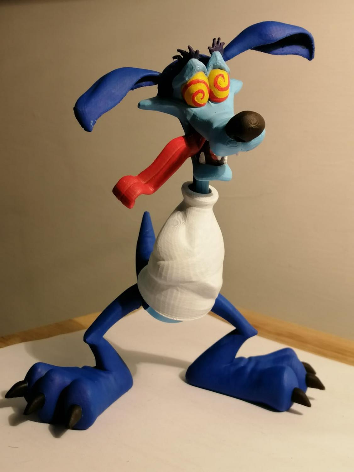

Comunque, mi sembrava giusto mostrarvi cosa sono riuscito a creare:
105269192_WhatsAppImage2020-05-20at20_41_08.thumb.jpeg.a2202a4768c31e8b039ccc5202a49edf.jpeg
Per essere una prova, senza andarci pesante di carteggiamenti o resine/stucchi, devo dire che sono esterrefatto.
Quindi, per chi si stesse chiedendo "ma queste zampe enormi a che servono?" la risposta è quella che vedete (Anche se non so se lo riconoscerete) 🤩
Saluti, e ringraziamenti!
