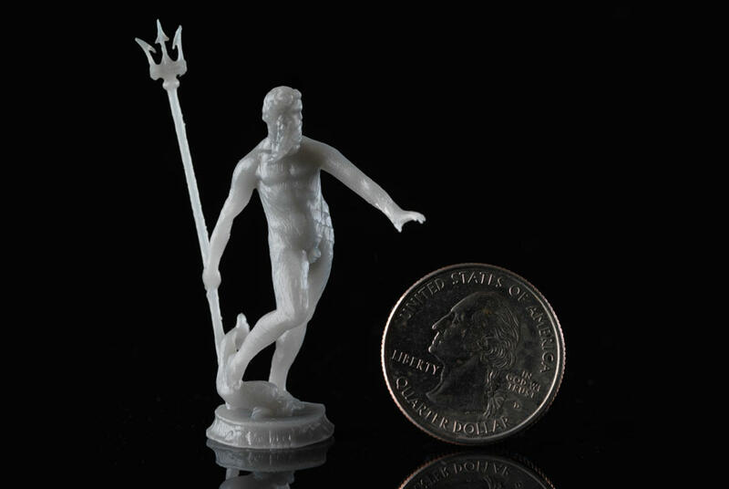

Thomas Sanladerer è un YouTuber molto famoso per video di vario tipo sul mondo della stampa 3D. Nel suo video “3D printing guides – Plastic destruction” effettua uno Stress Test, ossia testa la resistenza di quattro provini di diversi materiali comunemente utilizzati per la stampa 3D.
Caratteristiche dei provini
Campione Formlabs SLA: Formlabs Form1+, Formlabs di resina bianca e strati di 100 µm. Campione ABS:  stampato con  una Mendel90 w/E3Dv6, 250°C, 60 mm/s, far-est nero, Slic3r e strati di 200 µm. Campione PLA Printrbot: Simple Metal w/UBIS hot-end, 208°C, 40 mm/s, color porpora, Printrbot Simple PLA Cura e strati di 200 µm. Campione Taulman Bridge: Nylon, Mendel90 w/E3Dv&, 250°C, 50 mm/s, Slic3r e strati di 200 µm.
Con un piacevole dialogo e un certo livello di divertimento, Sanladerer esamina, durante il suo “semi-esperimento scientifico” (lui stesso lo definisce così), la qualità dei campioni per ogni prova alla quale li sottopone. Il suo metodo è sostanzialmente quello di “torturare” i provini per testare come e quanto reggono.
Qualità dei materiali
Sanladerer si prende un momento preliminare per esaminare le qualità estetiche prodotte da ciascuno dei processi utilizzati nella stampa dei provini:
Cominciando con quello di Formlabs, puntualizza che il provino al contatto risulta molto forte. Nota che presenta un buon dettaglio e una buona riproduzione, che le sporgenze si delineano piuttosto bene e che nel complesso è dotato di una grande qualità. Il campione ABS, dice, assomiglia a un pezzo a buon mercato made in China, è piuttosto scadente. Il font non è molto leggibile sul campione e il logo non è facilmente comprensibile. Complessivamente sembra piuttosto dozzinale e anche le sporgenze sul fondo sono davvero di bassa qualità. Sanladerer ne dona una presentazione povera in generale. Sul campione di PLA stampato con una Printrbot Simple Metal e Slicing effettuato con Cura, i font sono poco leggibili, ma la qualità di stampa complessiva è buona. Il taglio si è rivelato piacevole e nel complesso il provino è “buono”. Il campione semi-lucido da Taulman Bridge è gradevole, con una facile stampa di Nylon co-polimero, che è un po’ filante a causa delle sue proprietà intrinseche (è più morbido). La qualità della produzione e il dettaglio sono taglienti e Sanladerer sottolinea quanto bene il Nylon gestisca le sporgenze senza presentare stringhe visibili e quanto sia il materiale più vicino alla perfezione possibile tra tutti i provini. La sua opinione su questo campione pare essere molto buona. Prova di rottura manuale

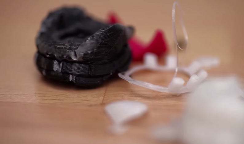

E ora la parte divertente! Sanladerer inizia il primo test di “tortura”, puntualizzando che si tratta di una prova soggettiva. Tenta di rompere il campione con le mani e afferma che non è un’esperienza così gradevole (ne mostra l’arrossamento). Il suo commento finale a questo test è che i provini erano abbastanza resistenti, ad eccezione dell’ABS e del Taulman Bridge. Vediamo la descrizione completa di ciascun campione:
Nel testare la resina prodotta con la Formlabs semplicemente, nonostante gli sforzi, non è in grado di romperlo con la punta delle sue dita. Con il campione ABS, Sanladerer è in grado di romperne facilmente alcuni pezzi dalla sporgenza con la punta delle sue dita, usando nessuna forza significativa. Questo risultato non è per nulla una sorpresa, poiché il campione ABS è prodotto economicamente. Il campione PLA con la “stessa procedura, stesse dita utilizzate”, ha prodotto gli stessi risultati del primo campione (non riesce a rompere nulla). Testando il campione Taulman Bridge, nota che pezzi della sporgenza vengono via facilmente, ma non si rompono subito, prima si piegano. Il materiale viene via molto facilmente e gli sembra quasi come strappare del tessuto, questo a causa delle proprietà intrinseche del Nylon. Prova di tensione
Nel successivo Stress Test, Sanladerer usa dei morsetti, una morsa e un sistema di carico (un secchio d’acqua) per cercare di strappare i campioni. Incastra i provini tra due morsetti e a essi (appoggiati alla morsa) lega due fili, che sono collegati al secchio d’acqua, che carica man mano. Vediamo le diverse reazioni dei provini:
Il campione di Formlabs non si è rotto fino a che il secchio d’acqua non è stato riempito completamente fino in cima, con Sanladerer che lo alzava e lo lasciava andare. Il secchio era arrivato a pesare 17.4 chili. Dal momento che c’è voluto un po’ di tempo perché si rompesse, alla fine sicuramente il campione non ha ceduto facilmente. Il campione ABS ha fallito miseramente e rapidamente. Come ci tiene a sottolineare Sanladerer questo campione è l’unico che non ha “superato il round”. Il campione PLA Printrbot è molto simile al provino di Formlabs, ma gli è occorsa una forza leggermente maggiore per spezzarsi. Il campione Talman Bridge è molto forte e gli c’è voluto un po’ di tempo per rompersi. Risulta infatti abbastanza impressionante il fatto che ha sostenuto quasi completamente il peso di Sanladerer, insieme al secchio pieno d’acqua. Non ha ceduto per niente facilmente e quando si è spezzato, lo ha fatto con la consistenza della stoffa. Prova di compressione
La prova successiva è quella di comprimere i provini con la morsa con la quale prima erano incastrati per la prova di tensione. Ecco i risultati:
Il campione Formlabs esplode rapidamente, creando una grande sorpresa in Sanladerer (con anche alcune imprecazioni nel sottofondo). Il campione ABS cede gradualmente alla compressione, senza esplodere come quello precedente. Il campione di PLA agisce come l’ABS, ma necessita un po’ di vigore in più alla fine. Il campione di Nylon - impressionante di nuovo – è difficile da distruggere, presenta infatti la performance migliore in questo campo. Conclusioni
La resina di Formlabs è molto dettagliata e piuttosto resistente, però a trazione mostra evidenti limiti strutturali, quindi se si stanno progettando parti che devono sostenere forze di tensione o carico, è opportuno usare qualche materiale diverso. ABS ha fallito in un paio di discipline, ma si può tranquillamente utilizzare per le parti base, dove non sia essenziale una grande resistenza (oggetti più a buon mercato). Il più sorprendente è stato il classico PLA stampato con una Printrbot, che è un materiale abbastanza forte e quello più rigido di tutti e quattro i provini. Presenta una rispettabile forza d’incollaggio tra gli strati. Il campione di Nylon Taulman ha avuto una solida performance. Non è rigido come gli altri, però presenta complessivamente strati d’incollaggio molto forti e il materiale stesso ha ceduto in maniera moderata, nel senso che la sua spaccatura è più simile allo strappo di una stoffa che alla rottura della plastica. Ecco il video completo:

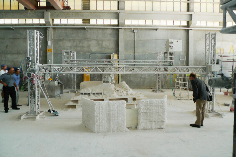

La coppia edilizia - stampa 3D fa parlare sempre più di sé. Sono numerosi i progetti che arrivano da tutto il mondo e che cercando di rivoluzionare il mondo delle costruzioni. Diverse tecnologie, unico obiettivo: costruire interi edifici in poco tempo e con basse spese.
Se in Italia siamo messi male, causa crisi economiche e quant'altro, c'è chi ci ha creduto ed è riuscito a costruire qualcosa di epico. D-Shape è un progetto tutto italiano.
Partendo da un file CAD, D-Shape è in grado di stampare forme di qualsiasi dimensione, trasformando la sabbia in roccia e depositandola strato su strato. Il progetto D-Shape è stato messo al mondo dalla mente dell'ingegnere toscano Enrico Dini, con l'intento di rivoluzionare il mondo della progettazione.
D-Shape stampa in 3D elementi in scala 1:1 utilizzando semplice sabbia e un secondo componente inorganico ed ecocompatibile che fa solidificare la sabbia o un materiale granulare con stesse caratteristiche in roccia. La stampante 3D è composta da una struttura reticolare in alluminio e 300 ugelli che estrudono il materiale. Gli oggetti stampati possono essere blocchi interi o elementi trasportabili e assemblabili in una seconda sede.
Un'altra caratteristica di questa stampante di grandi dimensioni è la capacità di abbinare più materiali scegliendone lo spessore e la distribuzione nell'oggetto. Non servono sostegni, casseforme o stampi.
Inoltre, è possibile utilizzare materiali granulari reperibili sul luogo in cui deve essere stampato l'oggetto desiderato senza avere la necessità di trasportare sabbia in giro per il mondo, limitando le emissioni dovute al trasporto.
La tecnologia di D-Shape può essere utilizzata in tantissimi settori: edilizia, architettura, design e scultura sono quelli che si prestano meglio. Alcuni esempi? Elementi costruttivi su misura, arredi urbani, strutture per ponti, torri.
Insomma, l'Italia si è mossa ben in anticipo rispetto ad altri paesi, considerato che il progetto D-Shape risale al lontano 2006. Un'eccellenza di innovazione e ricerca che ha riscosso interesse anche nell'ESA (European Space Administration), la quale sta valutando la possibilità di stampare in 3D delle basi sulla luna. L'integrazione col materiale roccioso sarebbe totale. Staremo a vedere.

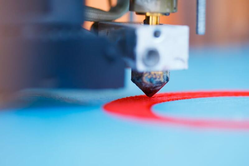

L'adesione al piatto di stampa è la capacità della plastica stampata in 3D di "attaccarsi" al piano di costruzione durante la stampa. Quando le stampe 3D non rimangono in posizione sul piano di costruzione, puoi ottenere risultati pessimi risultati, con modelli spostati e deformati.
Si tratta di un problema molto comune, che può essere risolto con qualche accortezza che permette di migliorare l'adesione del materiale al piatto di stampa, tenendo il modello in costruzione fermo ed evitando deformazioni.
In genere si utilizzano diversi tipi di superfici di stampa 3D per aiutare diversi materiali ad aderire alla lastra durante la stampa. Su di queste spesso vengono applicati altri materiali, come colla spray, colla stick, nastro adesivo.
Vediamo quindi quali sono i migliori materiali per migliorare l'adesione al piano di stampa, nonché alcuni modi per aumentare le possibilità di ottenere un attaccamento perfetto.

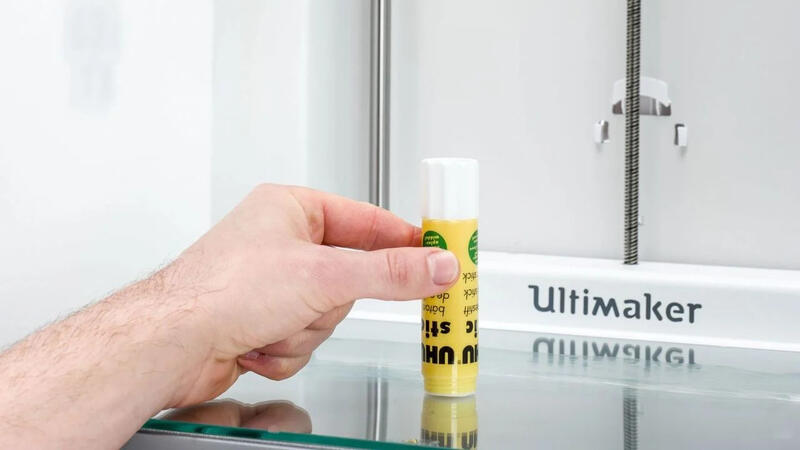

Colla stick Magigoo
La colla stick Magigoo è un adesivo appositamente formulato destinato all'uso nella stampa 3D. Si tratta di una colla liquida che viene depositata attraverso una membrana di feltro. Sebbene questa non sia tecnicamente una colla stick nel suo senso tradizionale, l'applicatore stick a bastoncino ricorda le classiche colle che usano a scuola.
La colla liquida è ad alta densità, si applica in modo incredibilmente fluido. Inoltre, Magigoo si disattiva una volta raffreddato il piano di stampa riscaldato. L'azione di rilascio semplifica la rimozione del modello stampato in 3D una volta terminato il lavoro.
Disponibile in diverse versioni, assicurati di acquistare quella che va meglio con i tuoi materiali di stampa.

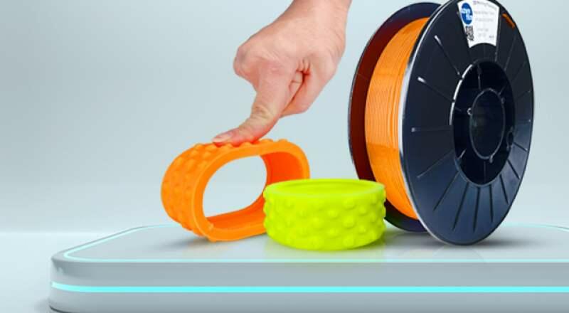

Introduzione ai materiali flessibili nella stampa 3D
Il filamento flessibile è realizzato con vari materiali, tra cui TPU, TPE, TPC, PEBA e miscele proprietarie che offrono combinazioni uniche di caratteristiche di stampa.
Sul mercato sono disponibili tantissimi filamenti flessibili molto economici, proprio perché la richiesta nei confronti di questi materiali è aumentata tanto nel tempo. Devi però fare attenzione: a meno che il tuo filamento non provenga da un marchio o da un rivenditore di cui ti fidi e sia accompagnato da una scheda tecnica completa, se acquisti un filamento molto economico rischierai ore di frustrazione e tante stampe fallite.
Inutile dirlo... come su tutti i materiali un po' più tecnici, risparmio non sempre è sinonimo di convenienza. In questa guida ho selezionato esclusivamente materiali di buona qualità, facendo attenzione a variare tra i più economici e i più costosi. Anche se alcuni risulteranno un po' più costosi rispetto ad altri, fidati, noterai la differenza nelle tue stampe!

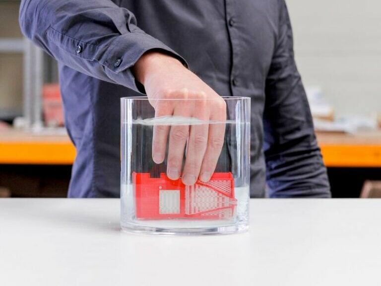

Materiali idrosolubili per i supporti
Tra i materiali di stampa più indicati per la realizzazione dei supporti troviamo al primo posto il PVA. Il PVA - alcol polivinilico - è un composto chimico biodegradabile, non tossico e solubile in acqua, non necessariamente calda.
Grazie a questa proprietà, il PVA è impiegato spesso come materiale di supporto per oggetti di ABS, PLA o PETG, materiali con cui lega bene. Un materiale idrosolubile alternativo al PVA è l'HIPS, il quale si dissolve nel Limonene ed ha un costo inferiore al PVA.
Inutile dire che il PVA è molto apprezzato grazie al fatto che dissolve in semplice acqua, evitando ai consumatori la movimentazione di composti chimici.
Nella nostra guida pratica ci focalizzeremo sull'impiego e la rimozione dei supporti realizzati con lo stesso materiale dell'oggetto da produrre.
Come modello da realizzare, abbiamo scelto una statuetta in scala del Cristo Redentor di Rio de Janeiro (eh si, abbiamo voglia di caldo e mare!). Come puoi vedere dall'immagine sottostante, la figura ha un corpo centrale e presenta le braccia aperte fortemente aggettanti. Sarà proprio sotto le braccia che andremo a realizzare i supporti.
Torna all'Indice

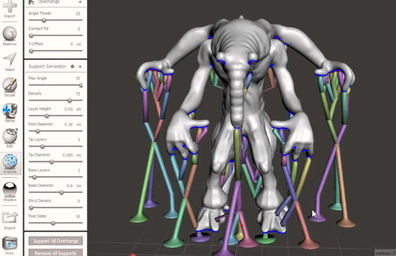

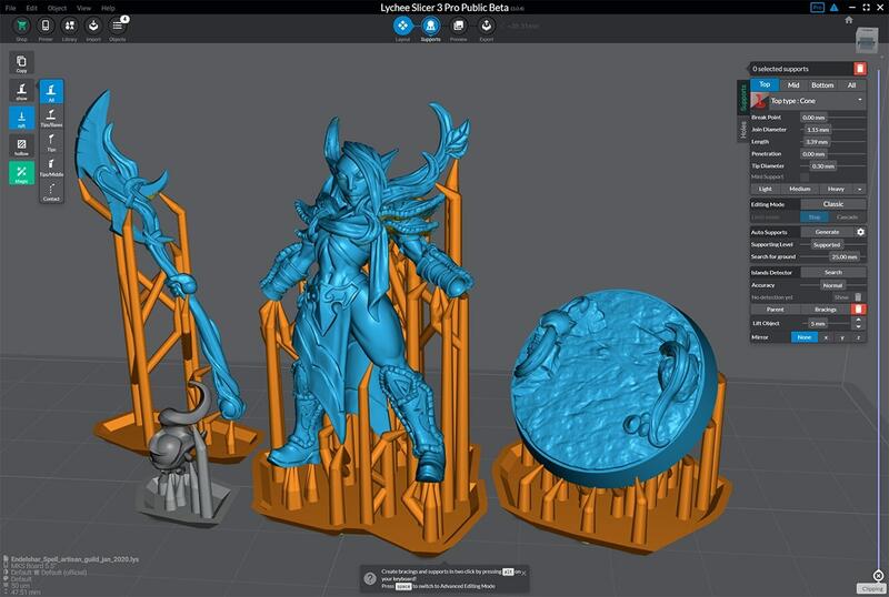

Supporti e slicer
I programmi di slicing offrono la possibilità di scegliere se posizionare o meno un supporto a sostegno delle parti sporgenti del modello 3D. Inoltre, è possibile impostare, a seconda delle proprie esigenze, un angolo di sbalzo massimo superato il quale verrà generato il supporto (solitamente, il limite è impostato generalmente a 60°).
In funzione dello slicer che si sceglie, potrebbero esserci delle variazioni nel volume del materiale di supporto. Se, per esempio, consideriamo lo slicer Simplify3D, si potrà ottenere un supporto ottimizzato. Ciò comporta un risparmio di materiale, una riduzione dei punti di contatto con il modello da stampare e una maggiore facilità di rimozione.
Un'altro software molto utilizzato è Meshmixer il quale ottimizza i supporti e minimizza l'apporto di materiale. L'ottimizzazione dei supporti è un aspetto non trascurabile nella stampa 3D FDM, tant'è vero che nel tempo sono stati implementati diversi algoritmi per la creazione di supporti "intelligenti".
In questa guida abbiamo adoperato lo slicer opensurce Cura e l'oggetto è stato stampato con una Printerbot Simple.
Torna all'Indice

Nel nostro caso di esempio, l'uso è strettamente necessario, ma avremmo potuto optare, quasi indifferentemente, sia per l'opzione "Everywhere" mettendoli ovunque, che per l'opzione "Touching buildplate" facendoli partire solo dal piatto di base. Per la nostra stampa abbiamo scelto la seconda opzione anche se, a livello teorico sarebbe stata più corretta la prima.
Siccome l'oggetto è molto piccolo abbiamo ritenuto opportuno usare l'opzione "Touching buildplate" poichè, secondo noi, la stampante avrebbe gestito discretamente il piccolo sbalzo sotto al mento, come infatti ha fatto.
Le immagini seguenti mostrano l'oggetto con i supporti ancora attaccati e lo stesso oggetto dopo la rimozione dei sostegni.
Si può notare come il supporto sia dotato di un riempimento inferiore rispetto all'oggetto, per evitare spreco di materiale e per agevolare la rimozione manuale.
Per puro divertimento abbiamo provato anche a non mettere affatto il supporto ed a stampare comunque loggetto, in modo tale da mostrare le conseguenze di tale scelta. Il risultato è stato che la stampa non è andata a buon fine e le immagini sottostanti lo dimostrano.

Il PVA è un filamento idrosolubile, utilizzato nella stampa 3D FDM per la realizzazione dei supporti.
L'alcool polivinilico, o PVA, è un polimero idrosolubile da non confondere con il PVAc, o polivinilacetato, che è una colla bianca idrosolubile. Il PVA è un polimero sintetico incolore e inodore con notevoli proprietà di biocompatibilità.
Nella stampa 3D, il PVA è popolare come materiale di supporto perché è solubile in acqua. Detto questo, non è il materiale più semplice da usare.
In questo articolo ti spiego cos'è che rende il PVA così speciale e come usarlo. Di seguito invece trovi una lista di materiali che potrai acquistare, accuratamente selezionati.
In questa guida:
> Perché usare il materiale idrosolubile PVA
> Come si stampa il PVA
> PrimaSelect PVA+
> eSun PVA
> Polymaker PolyDissolve S1
> Formfutura AquaSolve
> Smartfil PVA
> Come usare il filamento PVA
Per la stampa 3D, il PVA è meglio conosciuto come materiale di supporto utilizzato con stampanti 3D con doppio estrusore. Normalmente  le macchine FDM realizzano sia il modello in stampa che le eventuali strutture di supporto utilizzando lo stesso materiale, in quanto dotate di un solo estrusore. La rimozione dei supporti può essere un lavoro complicato a seconda della loro posizione, per non parlare dei brutti segni che possono essere lasciati sul modello.
Le stampanti FDM a doppia estrusione, invece, consentono l'utilizzo di materiali diversi per la parte e i supporti, ed è qui che torna utile il PVA. Il più grande vantaggio del filamento PVA è che è solubile in acqua, quindi le strutture di supporto stampate con questo materiale possono essere rimosse senza sforzo immergendo il modello in acqua per alcune ore.
Questo metodo impedisce inoltre che vengano lasciati segni sul pezzo stampato e riduce la necessità di post produzione. Tuttavia, non è così semplice come sembra: la stampa 3D con due estrusori può essere un po' difficoltosa, soprattutto per un principiante, e richiede diverse calibrazioni per ottenere stampe 3D di qualità.
Come materiale di supporto, il PVA generalmente funziona bene con i filamenti PLA poiché richiede condizioni di stampa simili. Il PLA è un materiale che non reagisce se resta immerso in acqua, quindi se una parte in PLA viene stampata con supporti in PVA, solo i supporti si dissolveranno in acqua lasciando la parte in perfette condizioni.

Per far aderire il filamento al piano, è importante che l'ugello si trovi a una distanza costante e ragionevole dal piano di stampa.
Se l'ugello si trova trova troppo vicino al piano, strapperà i materiali precedentemente posizionati o stampati, o rischierà di grattare il piano stesso. E' fondamentale che la distanza tra l'ugello e il piano sia ben impostata, così da evitare collisioni e assicurare accuratezza dimensionale.
In secondo luogo, bisogna che il piano sia ben livellato. Stampare su una superficie inclinata può essere un vero incubo.

Usare adesivi: alcuni materiali possono avere bisogno di un adesivo per attaccarsi correttamente al piatto di stampa. Assicurati di utilizzare un adesivo adeguato per il materiale che stai utilizzando.

Lychee Slicer
Un'altra eccellente opzione molto conosciuta è Lychee Slicer. Disponibile in tre versioni:
gratuita, con funzionalità limitate; una versione Pro con tutte le funzionalità avanzate incluse; una versione Premium che aumenta il supporto tecnico, aggiunge la riparazione del modello e altre funzionalità. Lychee Slicer supporta quasi 75 stampanti diverse. La configurazione della stampante è rapida e il layout è semplice, contribuendo a creare un ambiente user-friendly adatto ai principianti.
Le caratteristiche uniche includono il " Magic Menu ", uno strumento automatico per ottimizzare l'orientamento del modello, l'allocazione del supporto e il posizionamento.
Tecnologia: Resina Piattaforme: Windows, MacOS, Linux Prezzi: Gratuito , ~$6/mese per la versione Pro , ~$10/mese per la versione Premium Torna all'Indice
