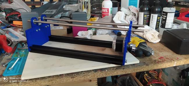

  13. Killrob
    sto costruendo
    il rotativo per la/le engraver. E' ancora in corso di lavorazione e mi mancano alcuni pezzi che arriveranno giovedì... spero (santa amazon). che ne pensate? stavo pensando di stampare in tpu i manicotti per le barre lisce per far fare attrito all'oggetto in incisione, ma poi mi sono detto che le cuciture di Z faranno fare dei salti all'oggetto (bottiglia, lattina o bicchiere che sia), che consigli potete darmi? le barre sono le classiche di acciaio lisce da 8mm
