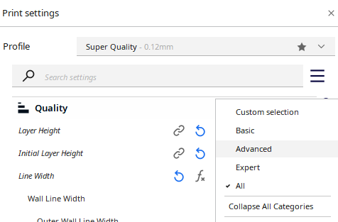

  21. Su cura ci sono c'è un opzione (non ricordo il nome) per scegliere se stampare solo i volumi, solo le superfici, o entrambi. Forse hai impostato solo volumi e i supporti mancanti sono disegnati come superfici 🤔
