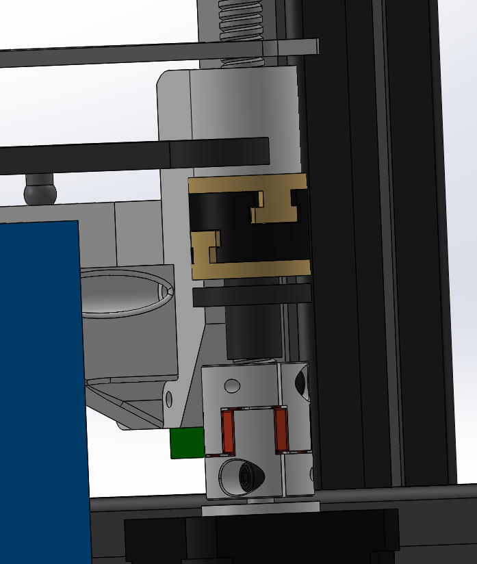

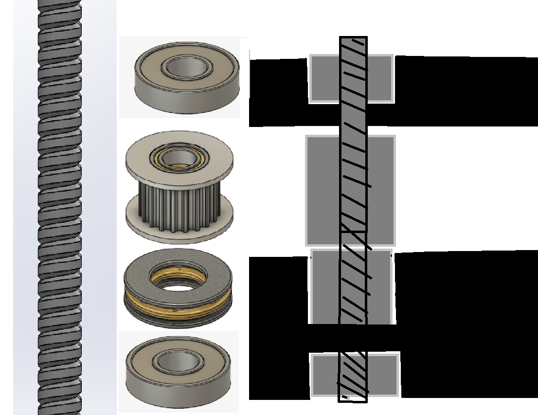

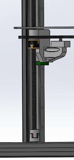

Purtroppo il pezzo verde è incastrato sia sopra che sotto il quindi non si muove. Pensavo comunque di stampare a parte i due condotti (sennò sarebbe difficile da fare tutto assieme con una fdm) quindi magari ne stampo di diverse dimensioni. Per la simulazione, mi basta vedere dove si dirige l aria (senza nulla sotto)... Come poi interagisce con la stampa è impossibile saperlo perché dipende da come è fatta 🤔 -
Cubo ha risposto a Cubo nella discussione Nuove idee e progetti
Si, in effetti il taglio verticale inganna. Teoricamente le pareti interne dovrebbero convogliare l'aria in questo modo: E sempre teoricamente, l'aria dovrebbe concentrarsi più verso il basso a causa della curva... Comunque ora che ci penso posso fare una simulazione del flusso tramite SW, mi segno di farla 🧐 Comunque dovrei essere riuscito ad incastrare tutto in modo da permettere (geometricamente almeno) la presa del secondo carrello. Sezione vista da sotto e da sopra: Così sono quasi a filo ma posso sempre spingere un po' più il là l'hotend... anche solo quello della seconda testa (è solo quella che deve passare davanti alle puleggie). Ora che non ci sono interferenze posso dimenticarmi di quella idea per il momento (implementare nella pratica lo scambio non sarà immediato, me lo lascio come ultimo upgrade dopo di tutto). -

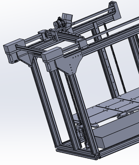

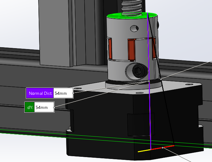

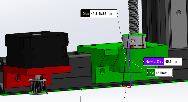

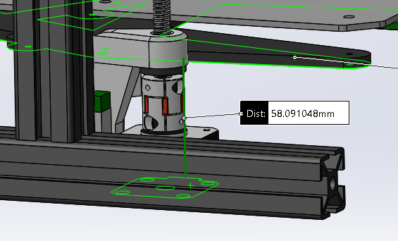

Ho sostituito tutti e tre i 3060 come suggerito, in effetti si risparmi parecchio spazio togliendoli (circa 12cm). Al limite per la rigidità, se non bastasse, ci aggiungo delle piastre angolari da 5mm che corrono su tutta la parte inferiore dei 3030 superiori. Aggiunto anche le cinghie: Il letto può arrivare a toccare l'asse x (25x25) quindi apposto su quel fronte. Ora mi manca da scegliere l'hot end (ne vorrei uno con le cartucce "ceramiche" che pesano meno prenso) 🤔 e Manca anche da scegliere dove montare la guida lineare di x: di fronte tipo voron o sopra tipo rat rig ? Per l'estrusore ho già un orbiter 2 che dovrebbe essere ottimo. -
Da quanto è il tuo tubo ? E quanto è lungo ? Io ero orientato su un 20x20x2 (2mm spessore pareti) e lo userei lungo 330-340 ma non ho alcun riferimento sulla rigidità quindi sono misure abbastanza a caso 😐 Ora che ci penso però, col fatto che passa sopra all'estruso posteriore e non da fastidio, potrei prenderlo anche da 25x25... o anche 20x30 magari -
Asse carbonio già previsto, mi resta da capire la dimensione ora. Come altezza dal piano forse si, vedo appena disegno il resto. Comunque potrei alzare un po' il piatto regolando gli attacchi tra lui e le guide di z. 🤔 -

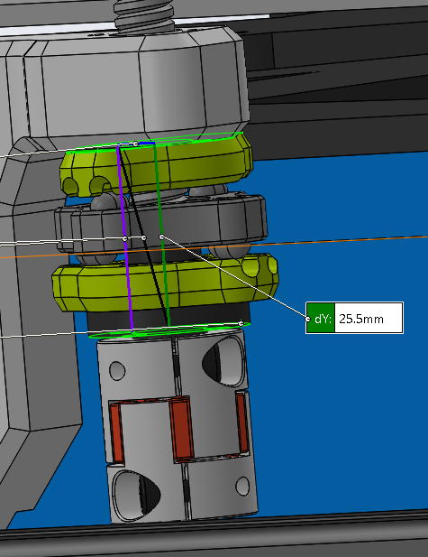

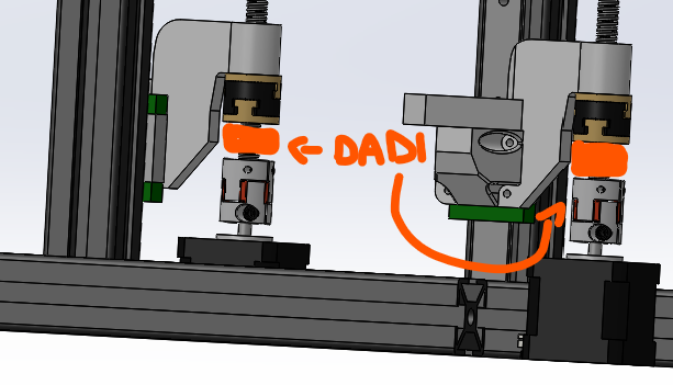

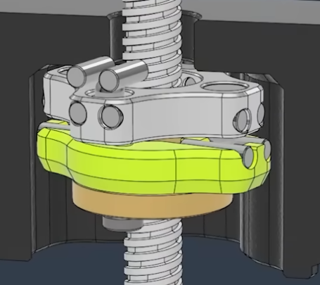

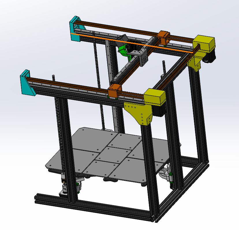

Aggiunto il telaio ! Ho tolto l'estruso frontale alto mettendone uno di doppia larghezza dietro. Anche i laterali sono raddoppiati, la rigidezza viene maggiore e comunque quello spazio era necessario per i sostegni del letto e le aste filettate quindi tanto vale sfruttarlo. Il letto è sostenuto da un sistema cinematico a tre punti (stile rat rig): Da notare l'estruso (3060) posteriore, attaccato più basso. Questo permette all'asse x di passarci sopra permettendo di tenere tutto molto più compatto come dimensioni esterne (altrimenti bisognava lasciare un gap maggiore tra letto ed estruso) Ps. Estrudi 3030 o 3060 e guide MG15 -

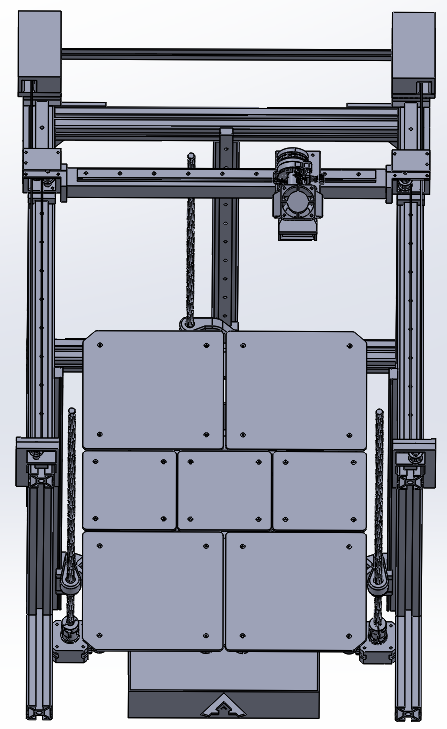

Penso manterrò la disposizione attuale dei letti anche perché mi viene male a rifare tutto perché credo possa tornare comodo avere piatti meno grandi, soprattutto in centro per poterli meglio livellare, però ho appena avuto un idea apparentemente illuminante pensando alla versione di Fonzy: Si possono fare "due piatti" con un unico pcb come proponeva oppure, per i masochisti si può "smezzare" un piatto in altri due "sottopiatti" (con relativi tracciati e termistori). Alla fine i pcb sono comunque custom, tanto vale sfruttare la cosa al meglio. Questa configurazione andrebbe ad atenuare molto il naturale delta di temperatura che si avrebbe sugli spigoli quando tutti i letti sono attivi infatti, non solo letti agli angoli hanno uno spigolo scoperto, ma c'è anche da contare che quello opposto è in prossimità di letti caldi. Dividendo il letto in due parti, ogniuna col suo tracciato e termistore (e regolazione) si andrebbe ad atenuare il delta di temperatura tra interno ed esterno. Addirittura si potrebbero dividere anche in 4 parti, migliorando ancora di più il controllo locale. Si moltiplicano i cavi certo, ma una volta assemblati non si toccano più, e una volta fatto l'apparato di controllo esterno (forse anche in klipper, ma credo sia più facile farlo esterno con un arduino o roba simile...), non è certo un problema farlo lavorare su 4-7-23 porzioni (porte di input permettendo...) 🤔. -
