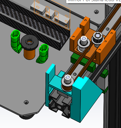

In realtà ho visto che a limitare sotto non è l'estruso in carbonio il limite 😐, ma le cinghie molto basse ☹️ : Le cinghie distano 15mm dalla punta del nozzle in verticale, aggiungendo lo spessore della piastra si scende a 9mm (si può farla più sottile certo ma comunque resta poco spazio). Purtroppo devo tenerle necessariamente a quella altezza rispetto al resto perché sennò il secondo hotend non passa più sopra alle puleggie per fare la conversione ad idex. L'unica soluzione temo sarebbe mettere cinghie da 6mm o mettere un hotend più lungo ma non voglio. A sentimento mi viene da pensare che (per quanto entrambe siano influenze molto piccole) un hotend più lungo impatterebbe sulla precisione/rigidità molto peggio di quanto una massa più centrata la migliorerebbe... Comunque analizzando l'effetto della massa spostata in avanti sul carrello di X: 1) negli spostamenti lungo Y la posizione del centro di gravità lungo Y non influisce in alcun modo, influisce solo la posizione lungo X (che per simmetria viene centrata rispetto al carrello quindi perfetta) e quella lungo Z che va a creare un momento torcente sull'asse in carbonio e che comunque ad occhio sarà molto vicina al carrello (e quindi il momento bassissimo) 2) negli spostamenti lungo X invece l'offset rispetto ad Y crea un momento pari alla massa accelerata moltiplicata per l'accelerazione e moltiplicato ancora per il braccio tra centro di gravità e attacco delle cinghie. In particolare il braccio si compone di una parte verticale ed una orizzontale, quella orizzontale è dovuta all'offset lungo Y (che è quello di cui discutiamo, il peso spostato troppo in avanti appunto). Consideriamo per la massa della testa 0.3Kg (esagerando penso). Come braccio consideriamo la distanza orizzontale tra cinghie e ventola (in realtà il baricentro è molto più vicino) che è circa 0.075m. Come accelerazione mettiamo una esorbitante 100'000mm/s^2 cioè 100m/s^2 cioè 10g. Il momento generato è quindi sicuramente inferiore a: m x a x b = 2,25Nm Che per intenderci dovrebbe essere la "forza torcente" che fa un peso di 225grammi posizionato su un braccio di 1 metro ampiamente dentro i limiti dei carrelli carrelli hiwin mg 12 che vanno da 10 a 23Nm come limite.... tutto questo esagerando all'estremo. Purtroppo nei cataloghi delle guide hiwin non ho trovato parametri riguardo alla rigidità torsionale (che è la parte che più influisce sugli spostamenti nel nostro caso), c'è solo quella "normale" che comunque è nell'ordine di qualche micrometro (centesimo di decimo) per decina di newton. Non è una affermazione molto corretta da fare ma probabilmente anche con la torsione la rigidità sarà molto elevata in relazione a quel paio di newton (molto sovrastimati) che abbiamo sopra. Peccato non poter fare il calcolo per mancanza di formula, ero sicuro sarebbe venuto un numero insignificante. Aggiungo che volendo ci sono anche i carrelli precaricati (le sfere hanno una minima interferenza con le pareti immagino) che sono ancora più rigidi dei normali. Tutto questo per dire che le guide non si accorgono neanche degli sforzi che vi sono applicati e gli spostamenti dovuti ai loro cedimenti sono trascurabilissimi rispetto al decimo di millimetro di precisione che hanno al massimo le stampanti fdm. Quindi, teoricamente se non ho fatto errori, il bilanciamento del peso è praticamente ininfluente per la precisione. -

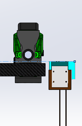

Come dicevo sotto all'asse in carbonio (25x25) c'è troppo poco spazio (1cm circa). Scendere a 20x20 mi sa fastidio, sembra troppo scarno... Potrei tentare con un 25x20 🤔 ma non so se ce ne sono con pareti da 2mm come vorrei -

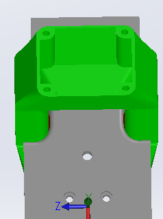

Purtroppo il pezzo verde è incastrato sia sopra che sotto il quindi non si muove. Pensavo comunque di stampare a parte i due condotti (sennò sarebbe difficile da fare tutto assieme con una fdm) quindi magari ne stampo di diverse dimensioni. Per la simulazione, mi basta vedere dove si dirige l aria (senza nulla sotto)... Come poi interagisce con la stampa è impossibile saperlo perché dipende da come è fatta 🤔 -

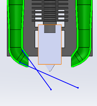

Si, in effetti il taglio verticale inganna. Teoricamente le pareti interne dovrebbero convogliare l'aria in questo modo: E sempre teoricamente, l'aria dovrebbe concentrarsi più verso il basso a causa della curva... Comunque ora che ci penso posso fare una simulazione del flusso tramite SW, mi segno di farla 🧐 Comunque dovrei essere riuscito ad incastrare tutto in modo da permettere (geometricamente almeno) la presa del secondo carrello. Sezione vista da sotto e da sopra: Così sono quasi a filo ma posso sempre spingere un po' più il là l'hotend... anche solo quello della seconda testa (è solo quella che deve passare davanti alle puleggie). Ora che non ci sono interferenze posso dimenticarmi di quella idea per il momento (implementare nella pratica lo scambio non sarà immediato, me lo lascio come ultimo upgrade dopo di tutto). -
