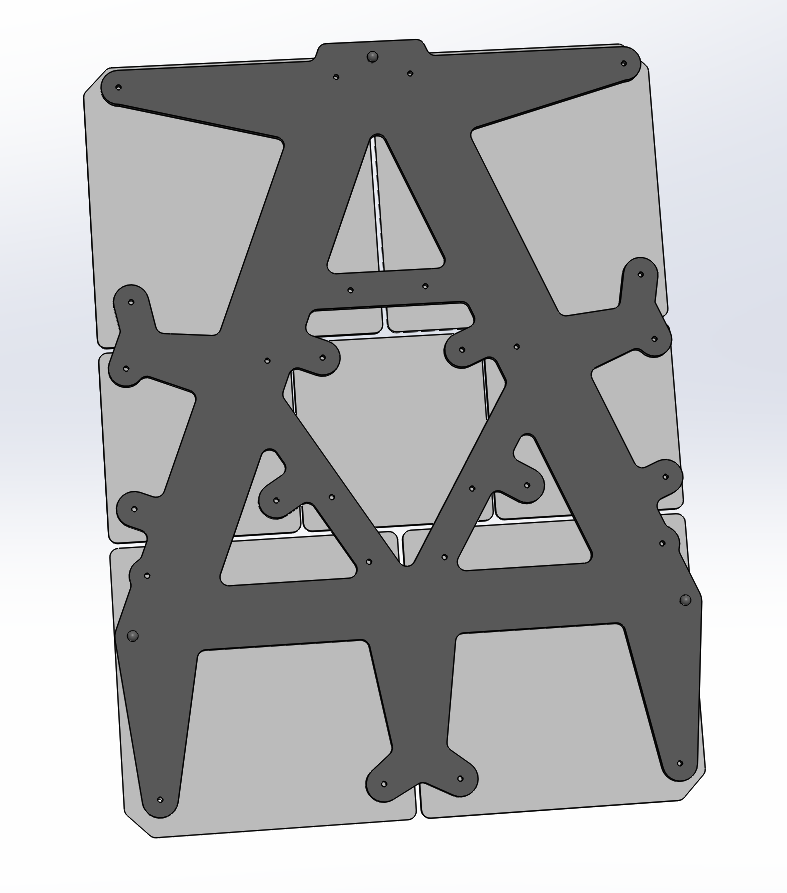

Aggiunto il telaio ! Ho tolto l'estruso frontale alto mettendone uno di doppia larghezza dietro. Anche i laterali sono raddoppiati, la rigidezza viene maggiore e comunque quello spazio era necessario per i sostegni del letto e le aste filettate quindi tanto vale sfruttarlo. Il letto è sostenuto da un sistema cinematico a tre punti (stile rat rig): Da notare l'estruso (3060) posteriore, attaccato più basso. Questo permette all'asse x di passarci sopra permettendo di tenere tutto molto più compatto come dimensioni esterne (altrimenti bisognava lasciare un gap maggiore tra letto ed estruso) Ps. Estrudi 3030 o 3060 e guide MG15 -

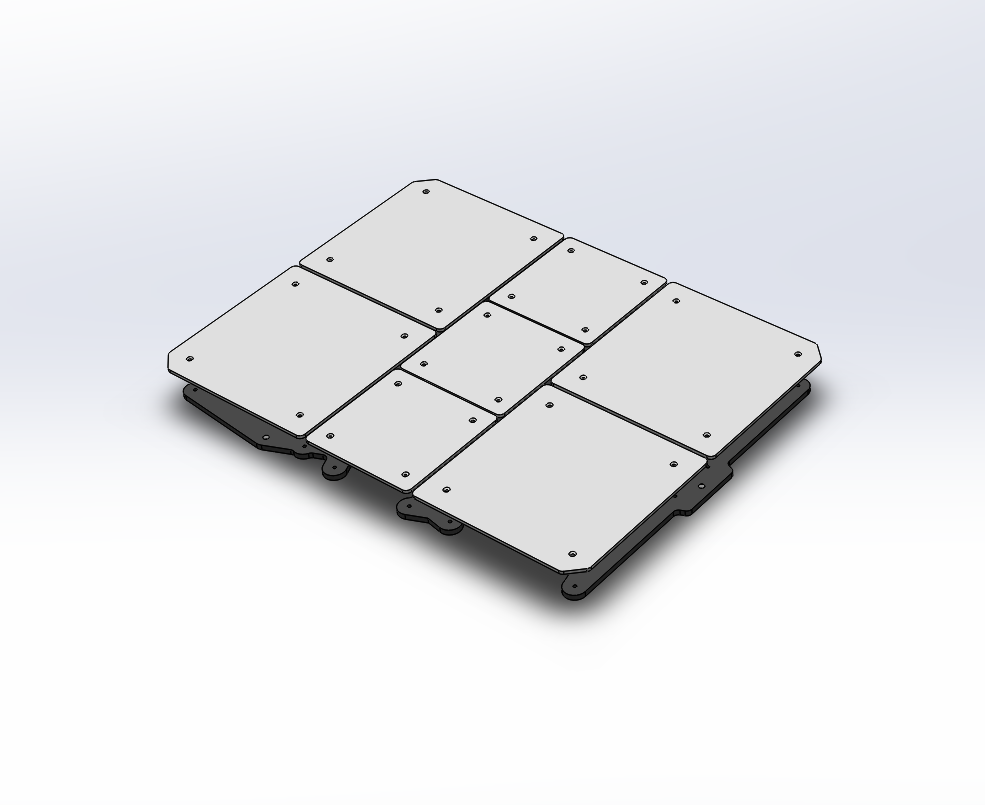

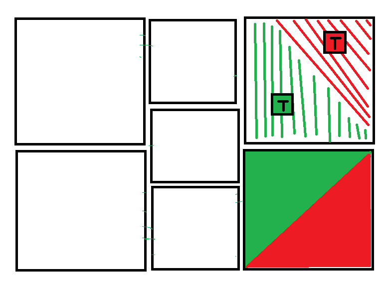

Penso manterrò la disposizione attuale dei letti anche perché mi viene male a rifare tutto perché credo possa tornare comodo avere piatti meno grandi, soprattutto in centro per poterli meglio livellare, però ho appena avuto un idea apparentemente illuminante pensando alla versione di Fonzy: Si possono fare "due piatti" con un unico pcb come proponeva oppure, per i masochisti si può "smezzare" un piatto in altri due "sottopiatti" (con relativi tracciati e termistori). Alla fine i pcb sono comunque custom, tanto vale sfruttare la cosa al meglio. Questa configurazione andrebbe ad atenuare molto il naturale delta di temperatura che si avrebbe sugli spigoli quando tutti i letti sono attivi infatti, non solo letti agli angoli hanno uno spigolo scoperto, ma c'è anche da contare che quello opposto è in prossimità di letti caldi. Dividendo il letto in due parti, ogniuna col suo tracciato e termistore (e regolazione) si andrebbe ad atenuare il delta di temperatura tra interno ed esterno. Addirittura si potrebbero dividere anche in 4 parti, migliorando ancora di più il controllo locale. Si moltiplicano i cavi certo, ma una volta assemblati non si toccano più, e una volta fatto l'apparato di controllo esterno (forse anche in klipper, ma credo sia più facile farlo esterno con un arduino o roba simile...), non è certo un problema farlo lavorare su 4-7-23 porzioni (porte di input permettendo...) 🤔. -

Ok quando faccio ti faccio sapere. Comunque mi aspetto che il valore sia identico a quello della seconda legge di ohm: Resistenza (ohm) = lunghezza traccia moltiplicata per la resistrivita (tabulata per i vari materiali) diviso l'area della sezione del tracciato. R= r * L / A -

Giusto, non avevo considerato quella disposizione (sebbene ci abbia pensato molto a lungo). Dopo vedo come verrebbero le dimensioni. La resistenza pensavo di calcolarla usando Solid Works "electrical" così con l occasione imparo un po ad usarlo... Comunque teoricamente data lunghezza, materiale e area della sezione si calcola tutto direttamente con la relativa formula 🤔 -

Sono ripartito da zero in nome della semplificazione perché le dimensioni iniziali erano un po' troppo overkill 😅 Le idee principali però rimangono, prima di tutte il letto rettangolare a più zone di riscaldamento. Lo ho portato da 20 a 7 zone e cambiato anche il rapporto tra i lati da 4/5 a 4/3 (quindi "meno rettangolare"). La chiave è stata riuscire ad incastrare letti quadrati di diverse dimensioni: Ho anche realizzato un unica staffa di supporto (invece della rete di estrusi... altra cosa inutile). Piccola curiosità: l'ho fatta usando anche un generatore topologico (la forma dovrebbe massimizzare la rigidità e minimizzare il peso) Il letto così viene 440x330 circa (invece di 400x500). Si vedono poco ma ci sono le tre palline per l'accoppiamento cinematico del letto al telaio (stile rat rig vcore) I letti li farei fare da pcb way o simile. Ancora da scegliere se farli in aluminio (3mm) o su "materiale da pcb" come sulla prusa XL... Propenderei per la prima soluzione ma non capisco perche sulla XL hanno preso quella strada (inerzia ? riduzione dei costi ? 🤔) -
