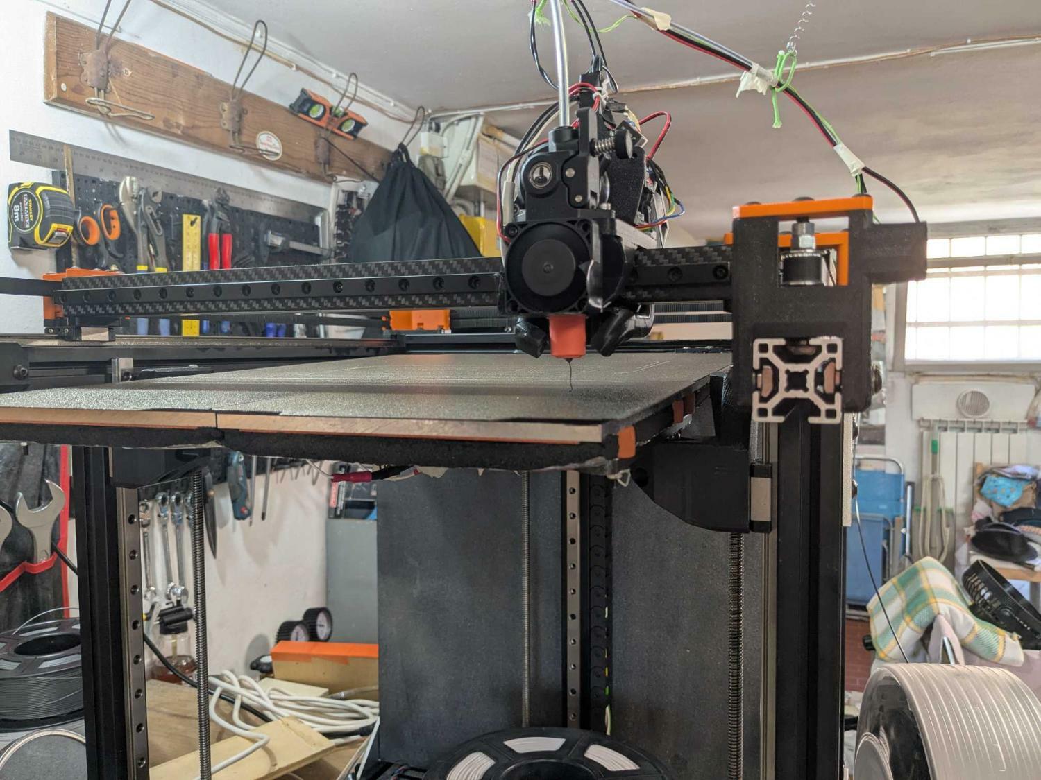

Ho trovato il post dove avevo messo le foto dei piatti presi da hmp: Ps. Ricordo che avevo provato a passarli con la lima ma i solchi erano troppo profondi (ci avrei messo 1 ora a pulire i bordi del piatto da 300..)
Anch'io ho preso i piani della mia stampante su hmp, però occhio che arrivano con dimensioni leggermente abbondanti e con taglio tutt'altro che pulito e non in squadra perfetta. Io me li ero portati a misura ed in squadra con una troncatrice da legno (ho scoperto che l'alluminio si taglia benissimo con le lame da legno).
