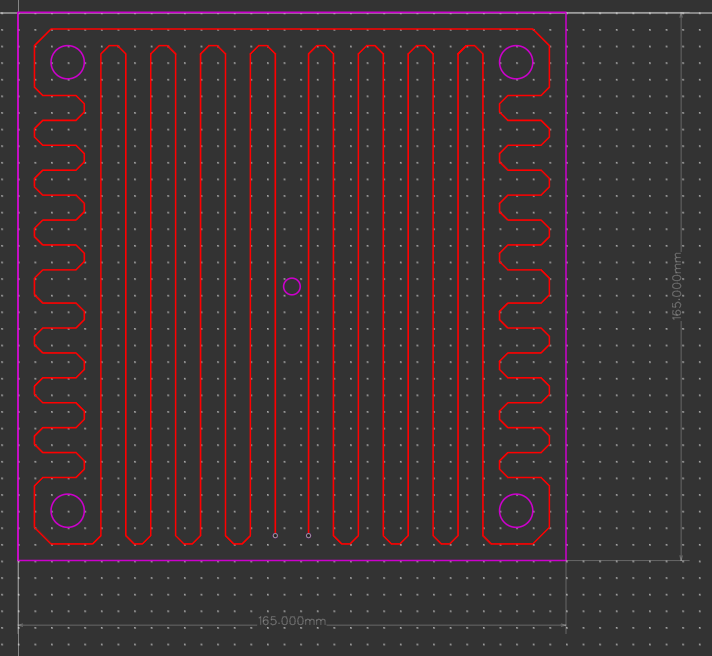

Bene, fatto il pcb completo finale. Mi resta però un dubbio sulle due parti col rame esposto per saldarci i fili dell'alimentazione: io ho usato la funzione "pad", ho fatto giusto ? Mi pare che faccia un foro assieme al "pad" e ho visto che c'è anche una funzione "esponi rame"... forse era meglio usare quella ? Per chi vuole qui c'è il file gerber con la funzione "pad": Gerber_PCB_PCB165 CALAMITE V2_2023-12-08.zip E qui il file senza pad ma con "esponi rame": Gerber_PCB165 CAL. V3 (nopad)_2023-12-08.zip Forse il secondo è quello corretto 🤔 Col primo se faccio un foro passante dove devo saldare sul rame esposto, con l'alluminio sotto faccio corto 🤔 (Come da istruzioni del programma, avendo un solo strato ho cancellato i due files relativi al "bottom" poiché non si può impostare 1 strato di default). -

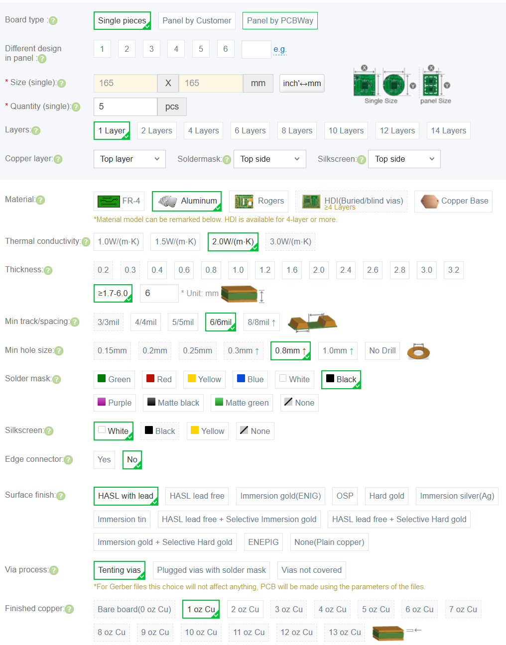

Ah, ma che cazz... io pensavo "mil" stesse per millimetri 😆 Maledetti gli inglesi e tutti coloro fuori dal Sistema Internazionale di misura 🤬 Allora verrebbe così: tracce da 0,36mm distanti 0,64mm (c'è 1mm tra i baricentri in pratica) con spessore 0,068mm (che ssarebbero "2 oz" per gli uomini rimasti a bere the nelle caverne). Così viene lungo ben 24,7metri. Teoricamente rispetta tutti i requisiti... spero solo non mi maledicano per il tracciato fittissimo 😐 Secondo voi è "producibile" ? Ps. Per farne 5 vogliono: -40euro con l'alluminio da 1.5 di trasmittanza del calore -52euro con l'alluminio da 2.0 di trasmittanza (prenderei questo che è meglio) entrambi con +5euro spedizione non male... -

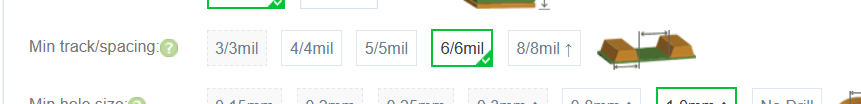

Si ma vengono piste alte 0,034mm... Non avevi detto che era meglio non andare sotto i 0.2mm (quando non passa potenza tra l'altro) ? 🤔 Su un lato. Essendo il pcb in alluminio non si possono fare due lati. Comunque potrei fare molto più fitta la griglia, solo che su pcb way avevo letto questo (forse interpreto male): Quel "min track spacing" significa che la distanza minima tra le tracce è 3mm ? Se potessi fare le tracce quasi attaccate come ho visto su altri pcb, potrei farci stare anche 10metri probabilmente... -

Grazie, intanto sono riuscito a ricavare l'altezza. Per avere 1 oncia per piede quadrato serve uno strato di 0.03mm in altezza (col rame). Mi pare molto poco anche a me ma quello è il loro limite si vede. Ho aggiornato il foglio di calcolo con questi ultimi dati (si può anche ricavare l'altezza dal dato sulle oncie ora). Calcolo dimensioni traccia V2.ods -

Sono incappato in un bel problema: facendo la traccia in rame, per avere la giusta resistenza, dovrebbe avere sezione di area 0.033mm^2 che è pochissimo. Se fosse alta 0.1mm dovrebbe essere larga 0.033mm.... impossibile. La traccia viene già lunga 3,3m (più lunga è e più cala aumenta l'area della sezione richiesta) e le piste distano 5mm quindi c'è poco da guadagnare, se anche venisse il doppio non basterebbe. Eppure ho visto pcb tipo questo che hanno tracce larghissime. E non può essere solo perché vanno a 12v invece di 48v, con 12v a me viene l'area 0.05mm^2 (un po' meglio ma sempre troppo poco). Quindi o sbaglio i conti, oppure usano materiali con resistività maggiore del rame... ma pare sia sempre rame a me... I miei conti: - se voglio 135w a 48v devono passare 135/48=2.81Ampere - se voglio 2.81A a 48V mi serve una resistenza da 48/2.81=17ohm - se voglio una resistenza da 17ohm su un filo di rame (resistività 1,7x10^-8) lungo 3,3metri la sua sezione deve essere 1,7x10^-8 x 3,3 / 17 = 0,0033mm^2 (oppure 0,0000000033m^2) Se qualcuno vuole divertirsi a provare valori diversi, lascio allegato il foglio di calcolo (open office) con le formule preimpostate. Sospetto ci sia qualcosa di sbagliato ma i conti mi paiono giusti a me... forse le tracce posso essere anche molto più piccole di 0.1mm ? Questo giustificherebbe tutto... Mi piacerebbe capirlo ma PCB way definisce lo spessore in base al peso del rame in ONCIE di peso su una superificie di un PIEDE quadrato. Roba che per arrivare allo spessore mi tocca passare per 10 formule e 20 conversioni. Certa gente andrebbe sterminata ☠️ Calcolo dimensioni traccia.ods -

Ah ok... Per fare questo pcb sto perdendo un sacco di tempo 😮💨 I bordi viola li ha fatti il programma dopo avermi chiesto la forma e le dimensioni del pcb. Io ho aggiunto i 4 fori agli angoli più quello centrale -
Cubo ha risposto a Cubo nella discussione Nuove idee e progetti
Dopo aver smadonnato per ore contro le limitazioni topologiche del mondo bidimensionale, ho prodotto questo "PCB" col programma (molto bello devo dire) indicato da @dnasini Non riesco però a trovare il modo per misurare la lunghezza della traccia rossa... 🤔 -

Qualcuno si intende di PCB ? Quanti parametri ho sbagliato qui sotto ? 🙄 La "soder mask" sta sotto al rame e sopra c'è la "surface finish" che protegge il rame ? Il "via process" non so proprio che sia 🤔 Pensavo costassero di più: 54euro di 5 pcb (meno non si può) + 5euro spedizione. -

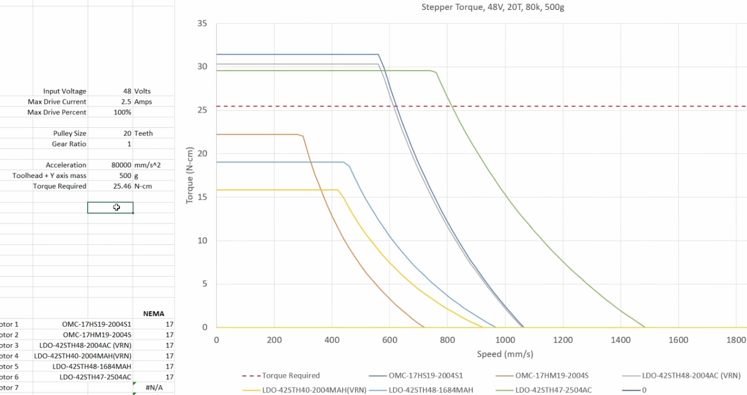

Sono nema 17 quelli per XY, alimentati a massimo 48v con 2.5A. Quindi 240W in tutto per loro. Abbassando da 0.5 a 0.4W/cm^2 potrei usare 4 alimentatori da 320W invece di 5 ho visto... però forse non conviene visto che è proprio il minimo (poi mi tocca aspettare un ora se devo stampare abs per caso). I 48v su quel sito costano come i 24v a dire il vero (a parità di potenza). Sia per la serie LRS che RSP. Purtroppo erano già sold out. Ho provato a contattarli, vediamo cosa mi dicono. Senza quelli mi tocca spendere il doppio 😐 Avevo letto da qualche parte che gli LRS non essendo ben "schermati" in entrata potevano indurre interferenze sulla rete e quindi non potevano teoricamente neanche essere commercializzati in europa... Boh ! Spero non sia per quello che non ci sono più 🤔 -

Ho messo 3 nema corti per gli assi Z e per semplicità faccio finta che anche il motore dell'orbiter sia uguale per assorbimento. Per XY ho invece due nema 17 da 48mm (alimentati a 48v) Poi ho i letti, per i quali ho letto si consigliano 0.4W per ogni cm quadrato. Io faccio 0.5W per sicurezza/maggiore velocità riscaldamento. Il letto della stampante si compone di: - tre letti da 11cm di lato, quindi 11^2x0.5=60W - quattro letti da 16.5cm di lato, quindi 16.5^2x0.5=135W La tensione posso sceglierla io dato che volevo farli fare su misura stile pcb e che quindi posso modificare il tracciato per avere qualsiasi potenza voglio a qualsiasi tensione. Ricapitolando devo alimentare: - 4 motori nema 17 pancake (24v) - 2 motori nema 17 da 48mm (48v) - 3 letti da 60W (tensione a scelta 24v o 48v) - 4 letti da 135W (tensione a scelta 24v o 48v) Pensavo di prendere 3 alimentatori da 320w (due da 48 e uno da 24v) ma vedo dai calcoli nuovi che non bastano. Quindi ora farei così: - 1 mainwell 24v 320W (scheda + raspberry/cb1 + 4 motori nema 17 pancake) (forse poco 😬 *vedere fine messaggio) - 1 mainwell 48v 500W (due letti da 135 e tre da 60, totale 450w) - 1 mainwell 48v 320w (due piatti da 135, 270w totali) - EDIT: e un altro uguale come sopra (da 320w) per i motori XY (240W) Spero di avere posto 🤣 La formula che ho usato è corrente al quarato per resistenza che da la potenza assorbita dai motori, sapendo che ci passano 2.5A e che la loro resistenza interna è 1.2ohm... Però ora che ci penso hai ragione tu. Infatti i 2.5A sono gli stessi che passano per i driver, ma la tensione no. Più aumenta la velocità del motore più aumenta la tensione che il motore "autogenera" che il driver deve vincere. Quindi se da fermo bastano 3v (2.5x1.2) ad una certa velocità serviranno 3v + "tensione autogenerata". Ad un certo punto pasteranno giusto giusti i 48v e la potenza massima sarà quindi quella che avevi correttamente calcolato tu con tensione per intensità (per motori più 20%) 😬 Nel mio caso (LDO 42sth48-2504AC con puleggie da 20 denti) i 48v cominciano a non bastare poù per mantenere i 2,5 Ampere a partire dagli 800mm/s (si vede la linea verde che inizia a scendere). Piccola nota: con 2.5A si fermano a 800mm/s e 80Kmm/s^2 (cose assurde)... probabilmente potrei tenerli a 1.5A e non avere comunque problemi nell'utilizzo reale anche spingendo molto. Tutto questo per dire che effettivamente il driver può arrivare ad usare 2.5A a 48V nel caso più estremo. Quindi i conti di @FoNzY sembrano giusti e me ne sono convinto anch'io... finché non ho visto le ratrig che nei loro kit mettono un MAINWELL da 200W o un WEHO da 250W.... 🤣 Vero che lavorano a 24v quindi la potenza massima si dimezza, ma comunque, sono 200W per alimentare N°5 nema 17 da 48mm più l'estrusore. Facendo i conti con la formula corretta di Fonzy: P = N*I*V = 5 (motori) * 2.5 (ampere) * 24V * 1.2 (+20%) = 360W (senza contare estrusore, raspberry e scheda madre). L'unica possibilità che mi viene in mente è che limitino i motori a 1A ad esempio, che farebbe quindi 144W totali... Secondo voi fanno così ? O sbagliamo i conti ? 🤔 * i motori di Z stanno fermi, quindi non avranno mai bisogno di arrivare a 24v per compensare la tensione autogenerata (che resta zero). Quindi in quel caso è corretto fare resistenza fase per corrente al quadrato, e quindi non più 180w ma circa 5W ciascuno come avevo calcolato all'inizio. L'estrusore si muove, vero, ma comunque non velocissimamente, comunque mettiamo che si prenda anche 12v (esagerando), quindi 1.4Ax12V= 16W. Quindi in totale sono 5W x 3 (numero motori Z) + 16W = 30W (e non 180). Quindi verrebbe: - motori 30W - scheda 100w - raspberry/cb1 50w = 180W (non so se nei 100W della scheda erano compresi monitor e cartuccia hotend ma comunque margine ce ne è lo stesso con l'alimentatore da 320W) -
Devo dimensionare l'alimentatore da 24v per la scheda madre. Quanto consumerà la scheda madre + raspberry/cb1 + 4 nema 17 pancacke (uno per E e tre per Z) ? 🤔 Per i motori (faccio finta che anche l'estrusore abbia un nema 17 pancacke), LDO dichiara 2.4 ohm per fase e fino a 1.4A quindi, siccome più di una fase alla volta non si attiva (o col microstepping si ? boh...) verrebbero 1.4^2x2.4=4.7W ciascuno (facciamo 5), quindi 20W in tutto per i motori. Aggiungendo CB1 (o un rasberry ) e la scheda madre (manta m8p) bastano 200W ? Poi avrei un altro alimentatore da prendere per i motori a 48v (due LDO nema 17 da 48mm). Anche qui la potenza verrebbe: 2.5^2x1.2=7.5W quindi 15W di entrambi... e mi tocca prendere un alimentatore solo per loro (per i 48V) 😅. La mia domanda è: se prendo un alimentatore 48v da 320w e, assieme ai motori, alimento anche qualche letto, si creano problemi ? Per farla semplice, può essere che si attacca il letto e il motore magari perde un passo (per la caduta di tensione associata all'aumento di assorbimento improvviso del letto). Mi pare difficile ma se si considerano stampe di 10 ore con i motori sempre attivi ed i letti che attaccano/staccano in continuo, è quasi certo che succeda, se può succedere. -
