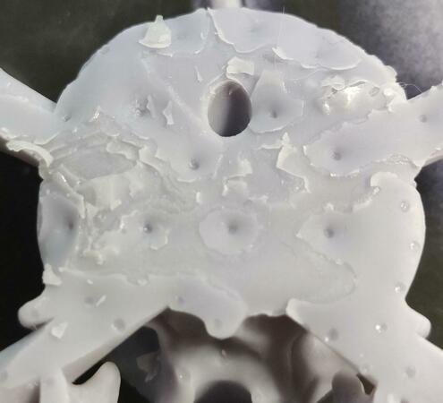

Stampa a resina che si squama
dnasini ha risposto a dnasini nella discussione Problemi generici o di qualità di stampa
@Salvogi grazie per le dritte. In effetti la mia idea iniziale era stamparla direttamente sul piatto, poi sono entrato nel menu' dei supporti di Chitubox e lui di default mi alzava la stampa di 5mm, cosi' ho voluto provare. La prima volta che ho stampato questo oggetto, l'ho passato a prusaslicer x fargli fare l'orientamento automatico. In effetti me lo ha inclinato (non so di qualto pero') ma la stampa e' fallita, nel senso che si e' staccata dai supporti. BTW, domani riprovo seguendo i tuoi suggerimenti e vi sapro' dire. Grazie ancora -

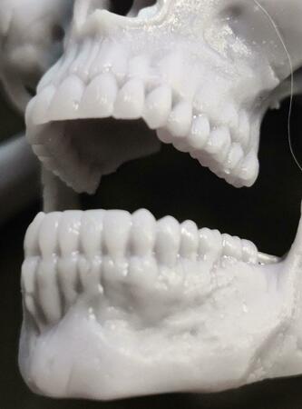

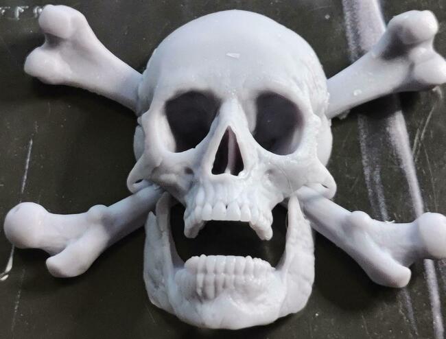

dnasini ha pubblicato una discussione in Problemi generici o di qualità di stampa
Sto proseguendo nlle mie prove con il nuovo plate flex magnetico e le impostazioni della stampante a resina. Oggi mi sentivo un po' "Pirati dei Caraibi" e ho scelto x la mia prova questo soggetto Nel complesso sono soddisfatto perche' anche a livello di definizione dei dettagli mi sembra buono La nota dolente e' la parte posteriore dove erano presenti i supporti Ho appoggiato la figura piatta sul plate e ho configurato Chitubox x aggiungere i supporti e "staccare" l'oggetto di 5mm dal plate. Il tutto e' stato stampato come da anteprima se non che, alcune parti sembra delaminarsi e creare come delle squame. Da cosa potrebbe essere dovuto? Uno una Elogoo Mars 2P con relativa resina lavabile in acqua Grazie -
