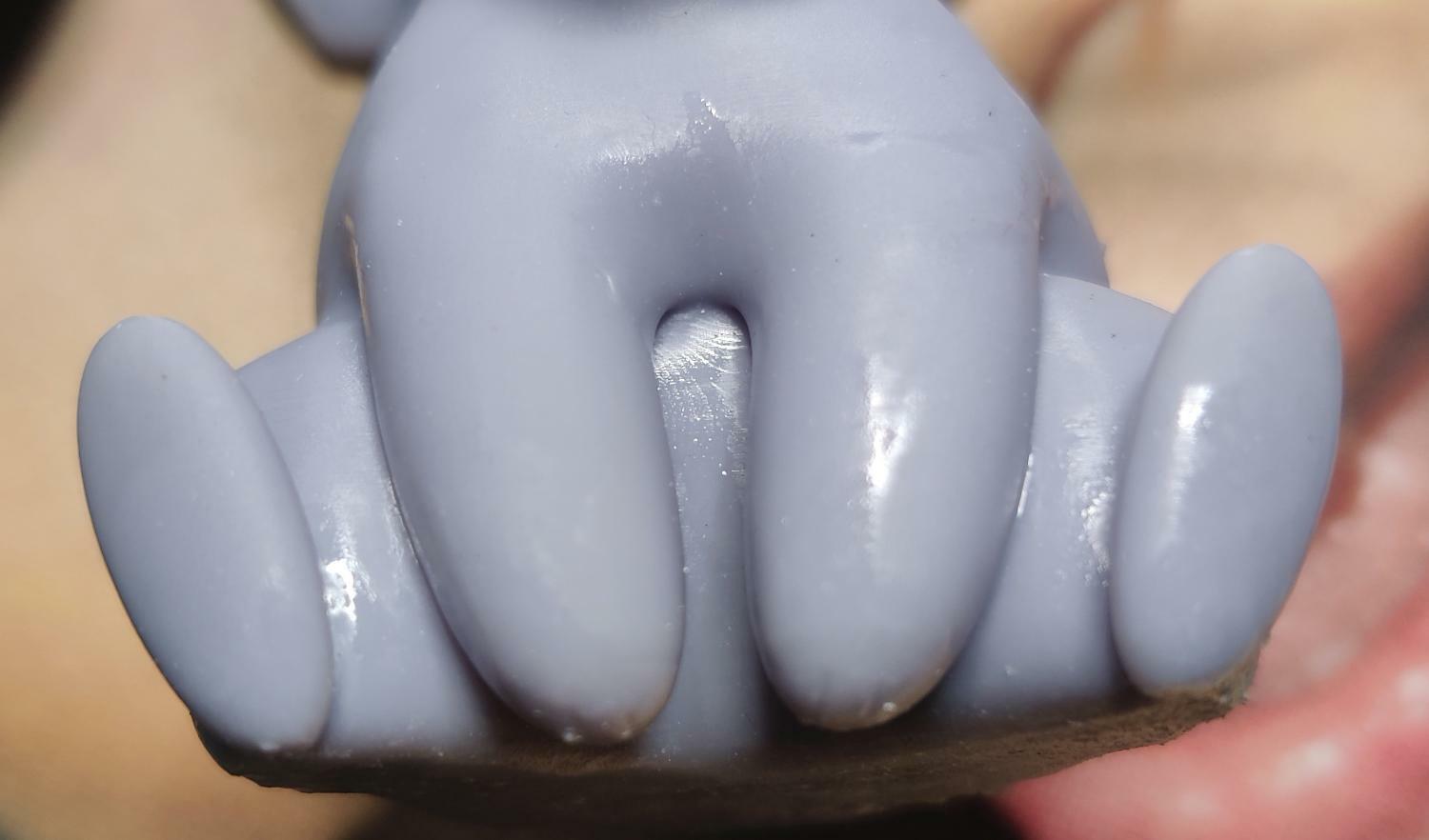

Aiuto! Difficoltà di stampa con anycubic photon mono x 4k
dnasini ha risposto a Simonebest7 nella discussione Problemi generici o di qualità di stampa
La vaschetta non la cambi (a meno di spaccarla), quello che cambi e' il FEP. Una volta pulita secondo le indicazioni di @FoNzY, mettila controluce, le la trovi opaca, eccessivamente graffiata o con deformazioni (protuberanze o solchi) allora va cambiata. Su youtube hai l'imbarazzo della scelta su come sostituirlo. Anche io sono nuovo della resina e ho cambiato il mio primo FEP la settimana scorsa, e' un procedimento semplice se segui le giuste indicazioni 😉- 18 risposte
